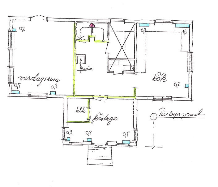

Såhär ser ritningen som Isola(Platon) gjorde när systemet dimensionerades. Rosa=fläkt, Blå=insug, Gul=överströmning under vägg
Våran gillestuga är ganska traditionellt avlång och på 35kvm. Enligt Platon/Isola, Jape så är det en optimalt utseende. Man suger i ena kortändan och släpper ut i den andra. Man får då ett riktat och koncentrerat luftflöde helt enkelt säger de.anders07 skrev:Jag pratade med många olika leverantörer (ringde dem direkt) samt med montörer av både Nivell och Granab. Det var en montör av Granab (jobbar inte med Nivell) som sa att det borde förstärkas extra eftersom vi skulle ha golvvärme ovanpå och sedan klinker hela våningen. Som jag förstod det var det någon regel som Granab använder som inte är så stark. Jag hittade efter det en tråd här på BH som nämnde samma sak senare...
Angående storleken så beror det på luftflödet. Ju mer fukt man har desto större luftflöde behövs för att ventilera ut. Man kan ju gå upp i fläktstorlek och antal insug men jag kände att jag inte vill ha någon industrifläkt på tre-fas stå och brumma...![]()
En firma som var och kikade på vårt objekt sade att man skulle suga från den kalla långsidan (den som är utåt mot husgrunden) och släppa ut på motsvarande sida. Detta skulle innebära att man fångar upp den redan fuktiga luften som kommer från husgrundens ytterväggar. Tycker personligen det låter sunt.
Nämnde då detta för Jape´s säljare men han sade bestämt att man skulle köra från kortända till kortända och den ritning jag fått av dom är det så de har lagt upp det.
