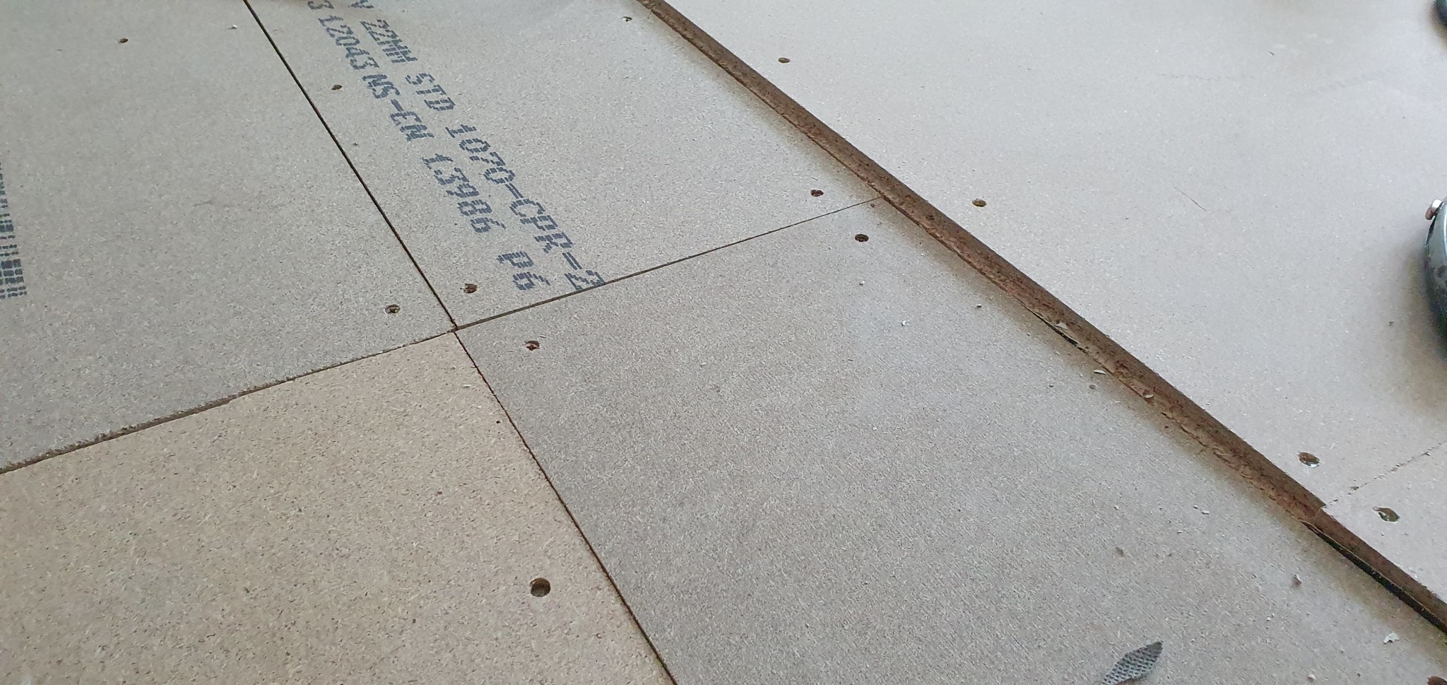

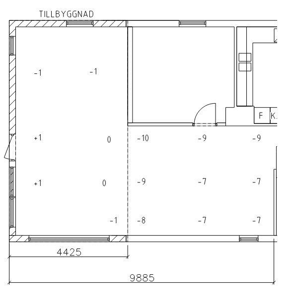

Vi har byggt ut vårt hus och pga av ett utsättningsfel (mitt fel) så har tillbyggnaden hamnat närmare 10mm för högt. Nu vet jag inte riktigt hur jag ska hantera detta. Hade det varit mindre (upp till 5mm) hade det känts naturligt att flyta upp övergången på ett par meter men nu känns det inte lika enkelt. Det är ett träbjälklag med 22mm spånskiva och det ska på en 15mm parkett.
Några tankar:
1. Flytspackla hela golvytan på den befintliga delen.
2. Lägga 8mm MFD alt 10mm spånskiva - skruvlimma dessa
3. 4.8mm board och sen spackla en övergång.
Åsikter/råd?
Ritning av tillbyggnad med mätningar som visar nivåskillnader i millimeter.
Höjdskillnad mellan två sektioner av spånskivegolv med märkning och skruvade plattor.
Skruvlimma 10mm spån känns enklast.
Det har ju ingen påverkan på bärigheten så limma är säkert overkill men jag hade gjort det ändå.

Vad tror du om 8mm MDF?
mr_bygg
Samma funktion men dyrare och jobbigare material att arbeta med
