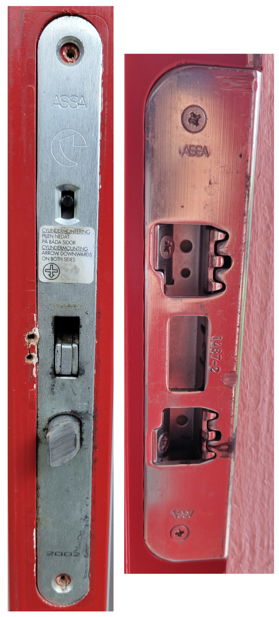

Jag har ett Assa Abloy 2002 lås från ett hus byggt 2007 och slutbleck 1487-2 enligt bild.
Jag installerade Nimly låset och det gick utan problem men när jag skulle stänga dörren på prov så går det inte. Trykfallet eller vad det nu heter verkar inte sitta "för" slutblecket vad jag kan se. Det diffar någon centimeter i höjdled verkar det som på de små repor som blir när jag försöker stänga.
Mycket märkligt, jag tycker delarna bara kan sitta på ett sätt. Har det här med symmetriskt eller asymmetriskt låshus att göra eller är det något annat?

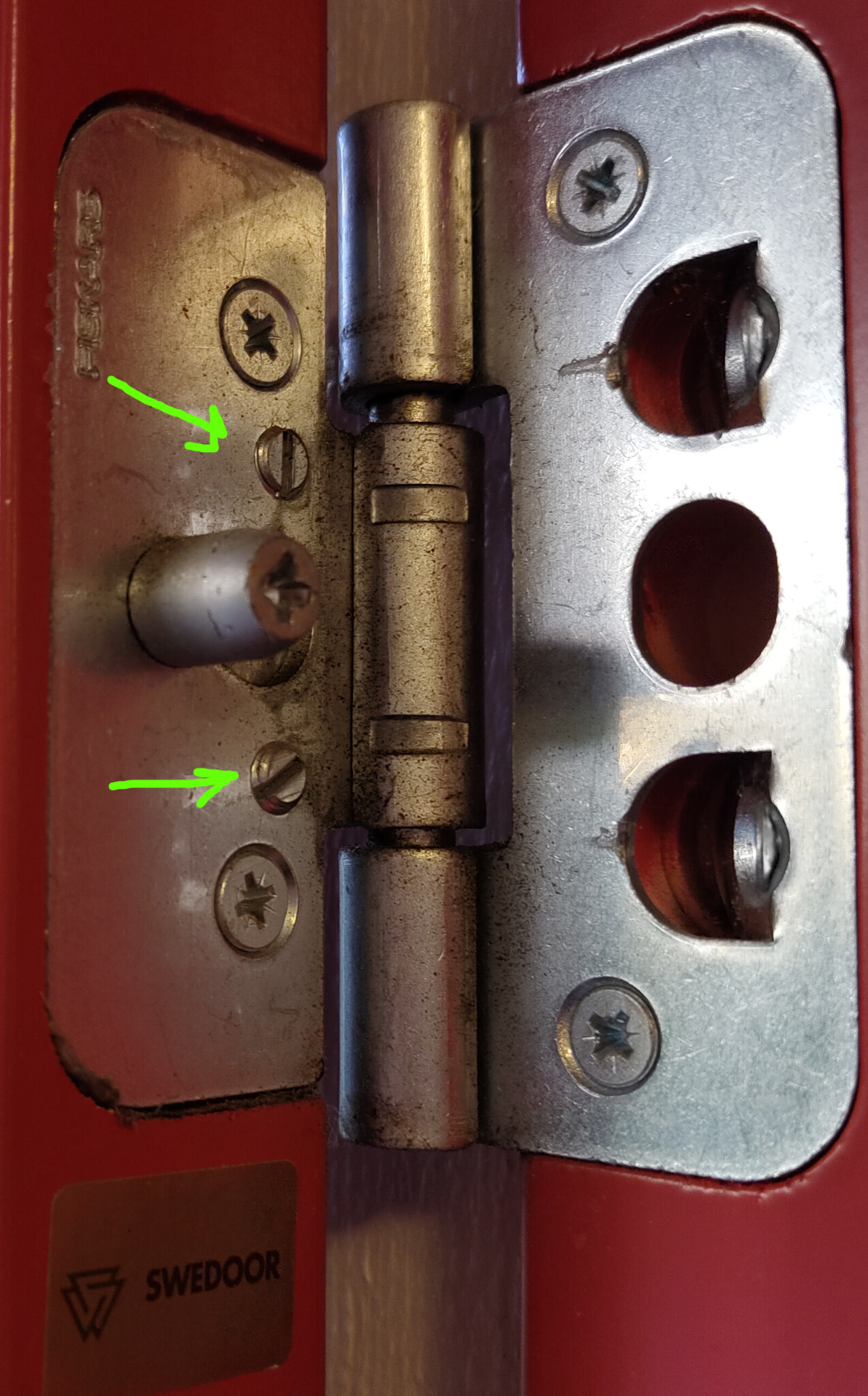

De två skruvarna dina pilar pekar på justerar dörrbladet i sidled.
I toppen & botten i själva leden finns justerskruvar som höjer/sänker dörrbladet.

Ca tre fjärdedelar ner på följande webbsida står det om justering av gångjärnen,
https://www.swedoor.se/swedoorbloggen-sv/sa-monterar-du-ytterdorr-sjalv
