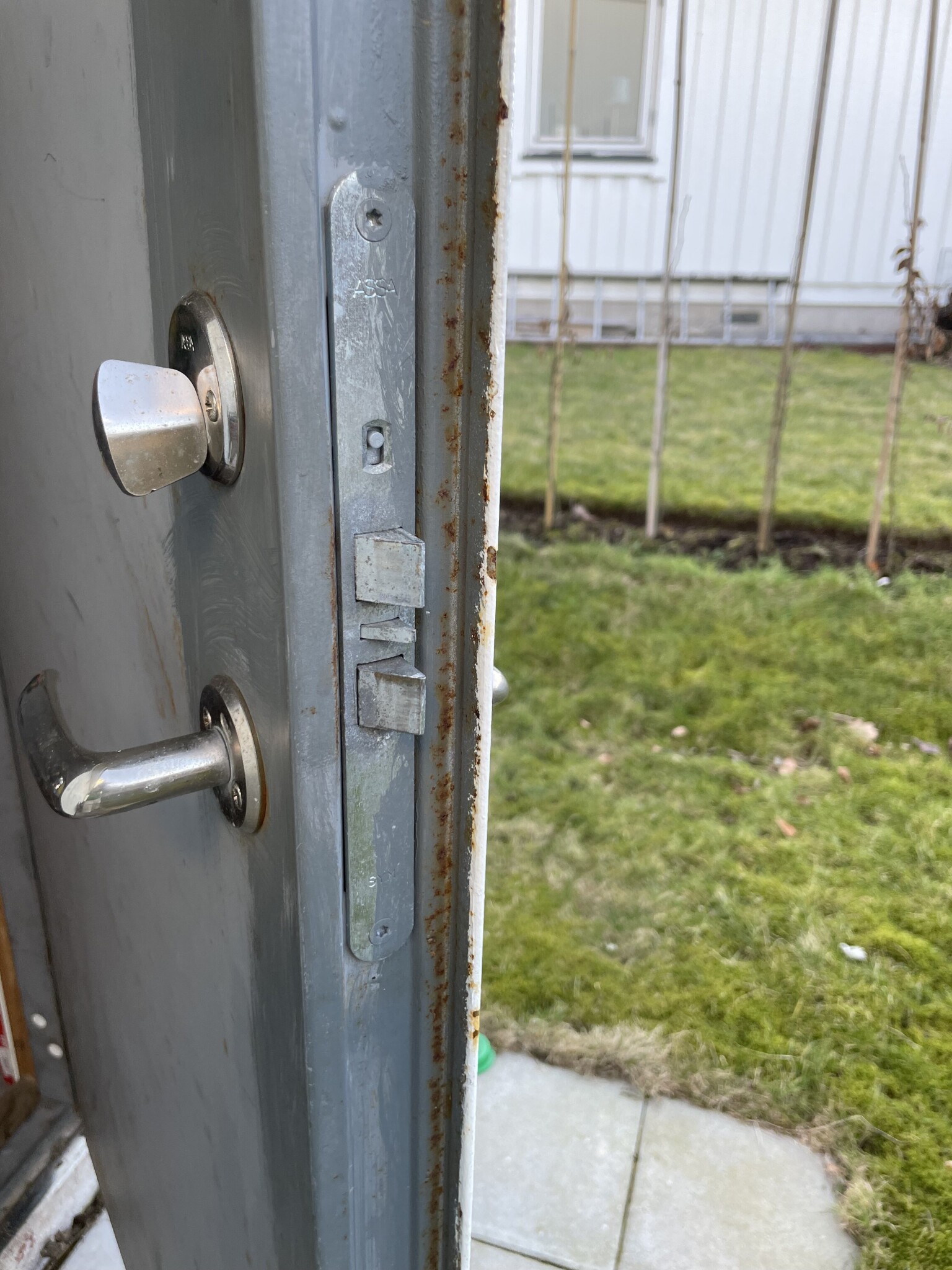

Vi skulle så gärna vilja skaffa ett smart lås till lägenhetsdörren här hemma. Har spanat på både Yale L3 och Nimly Touch Pro och fattat tycke för den sistnämnde.
Oavsett vilket av märkena vi väljer så har jag sett ett orosmoment vid installation i samband med att jag läst på. Vi har nämligen en säkerhetsdörr i stål där "slutblecket" är integrerat i karmen. I dagsläget funkar det med låshuset ASSA 8765 Ruko Sym:

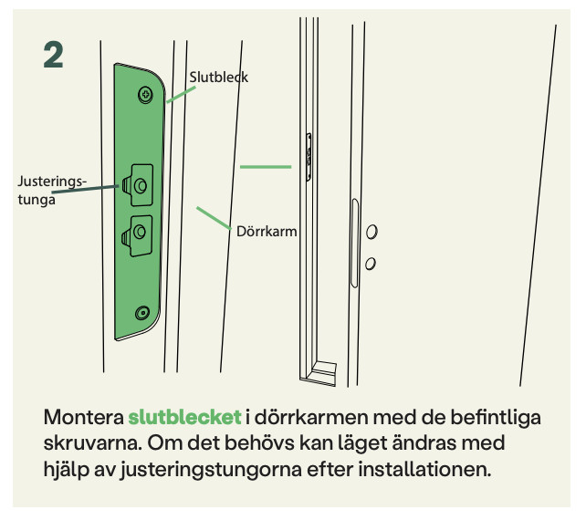

Jag har inte beställt något lås än då jag som sagt varit osäker. Har inte hittat exakta specifikationen för deras slutbleck (har mailat väntat svar). Just nu har jag bara instruktionsmanualen att gå på:
1) Går det att montera ett nytt slutbleck utanpå (förutsatt att dörren fortfarande går igen) eller blir det osäkert?
2) Alternativet är väl att man måste manipulera stålkarmen men det känns som ett större ingrepp och det är jag inte alls sugen på (och BRF lär inte godkänna). Om man mot förmodan gör det alternativet, tappar dörren sin säkerhetsklassificering/funktion (tänker avseende försäkringsbolag).
3) Finns det någon chans att nya låshuset funkar med befintliga integrerade slutblecket som det är? Eller är godkännandet/säkerhetsklassen kopplat till att motsvarande låshus och slutbeck används ihop? Kollar man SBSC sidan så har låshuset och slutbleck varsitt godkännande. På sidan för låshuset framgår vissa förutsättningar för att klassificeringen ska gälla men det nämns inget om slutbleck? https://www.sbsc.se/produktcertifikat/22-317/mekaniskt-lashus/nimly-touch-pro/easyaccess-sverige-ab

Nimly använder samma slutbleck som ASSA Classic låshus, det som följer med motsvarar ASSA 1887-2.
Det på bild är rätt och passar till Nimly (ASSA 8765 är ett classic låshus), Yale doorman är däremot ett Connect låshus och passar inte till befintligt slutbleck.
Jag hade rekommenderat Nimly touch pro då du har en stålkarm.
Angående certifiering (godkännande) så finns det krav på slutbleck eller egentligen hela dörrenheten.

Återupplivar denna tråd för att försöka få svar på om Nimly Pro Touch passar i denna dörrkarm. Jag har fotat låshus och uttag i karmen, räcker det för att veta?
Du har ett SYM 560 höger låshus så ett Nimly touch pro passar.Emil Benderix1 skrev:
Kontrollera att dörren går bra då vissa äldre metalldörrar kan ha dålig dörrgång.
