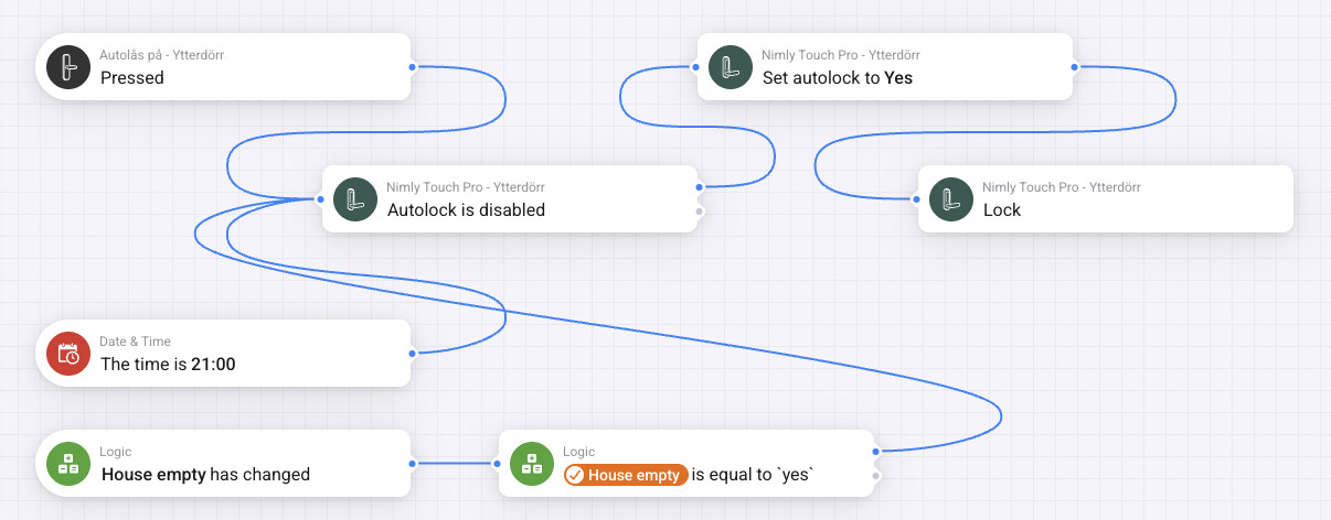

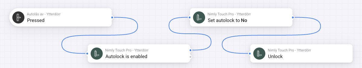

Kör mina två Pro Touch via Homey 2026 Pro
Har dock problem med att autolock låser oavsett vad Homey säger.
Har ett flow som ska låsa upp och sätta Autolock till AV och det fungerar (i Homey:n)
De låser upp men Autolock är fortfarande aktivt trots att det i Homey står som AV vilket gör att de låser sig igen inom ett par sekunder.

Oklart vad som är fel hos dig, men för mig funkar det galant med dessa två flöden (Autolås på/av).
Notera att jag har separat logik för att hålla koll på om huset är tomt eller inte och uppdaterar dörrens autolås när denna status ändras.
Flödesdiagram för autolåsning av ytterdörr, visar logik som aktiverar låsning beroende på tid, husets status och knapptryck. Flödesschema för autolåslogik på ytterdörr, visar steg för att aktivera och avaktivera autolås beroende på omställningar i systemet.
