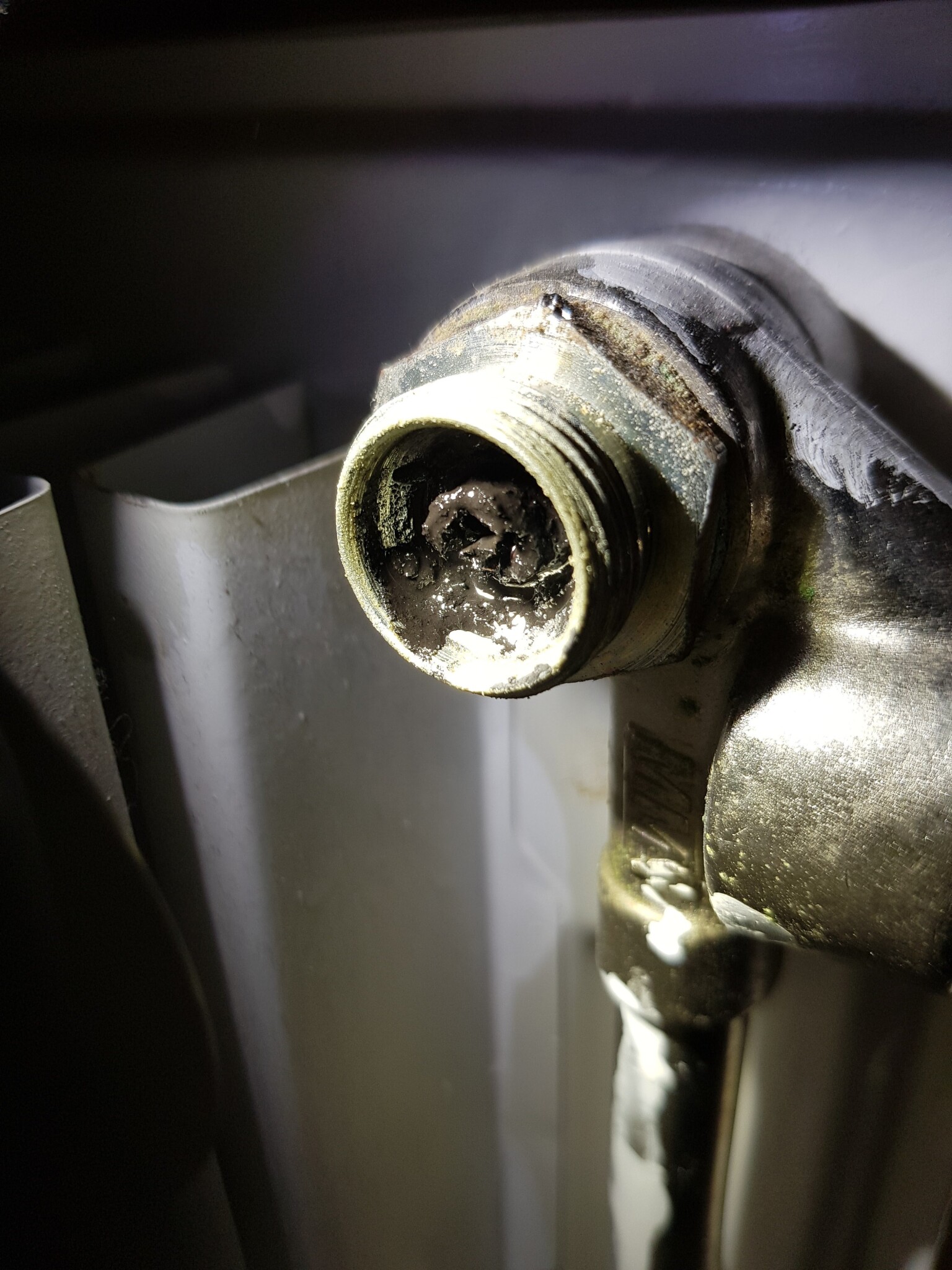

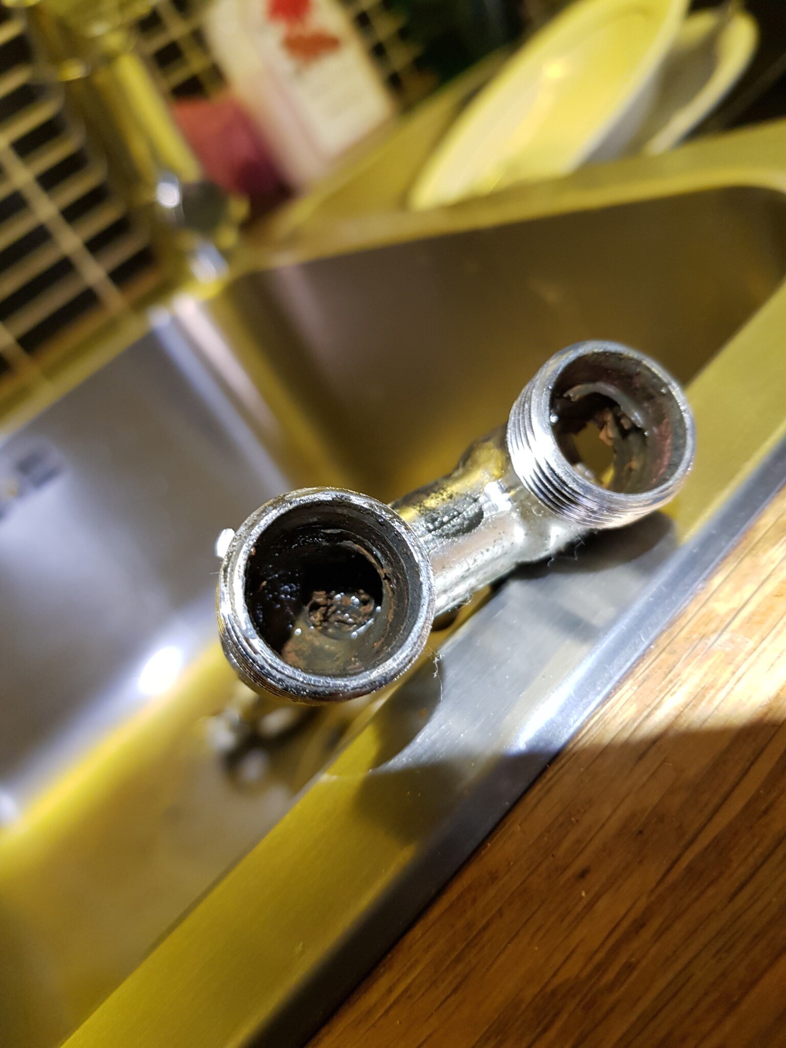

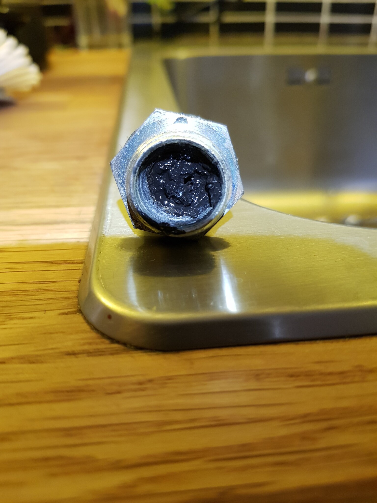

Vi har haft stora problem med avlagringar i värmesystemet.
Området byggdes 1992, då med egen brunn.
Det vattnet var dåligt, så ett rör drog från en annan vattentäkt på ön bredvid, dit drogs det senare vatten från Stockholm.
Vi har alltså haft 3 olika vatten i värmesystemet då det har bytts pannor under den tiden oxå. Detta har bildat nån kemisk förening som än idag trots 15 år med Stockholmsvatten och nya pannor för 3 år sen ger problem.
Så frågan är, hur gammalt är ditt hus, har det alltid haft Stockholmsvatten ??[bild][bild][bild]
Har ni någon inlagd golvvärme med plastslang kopplad till systemvattnet ??
Om svaret är 'ja' så är förmodligen denna som är orsaken till att hela eran värmesystem håller på att rosta upp inifrån genom att slangarna hela tiden läcker in syre mha diffusion till den normalt sett syrefria systemvattnet...
man måste ha gasmässigt diffusionstäta slangar i sin golvvärme om den cirkulerande vattnet också snurrar i värmesystem med vattenelement, järnrör och värmepanna med stålplåtar.
