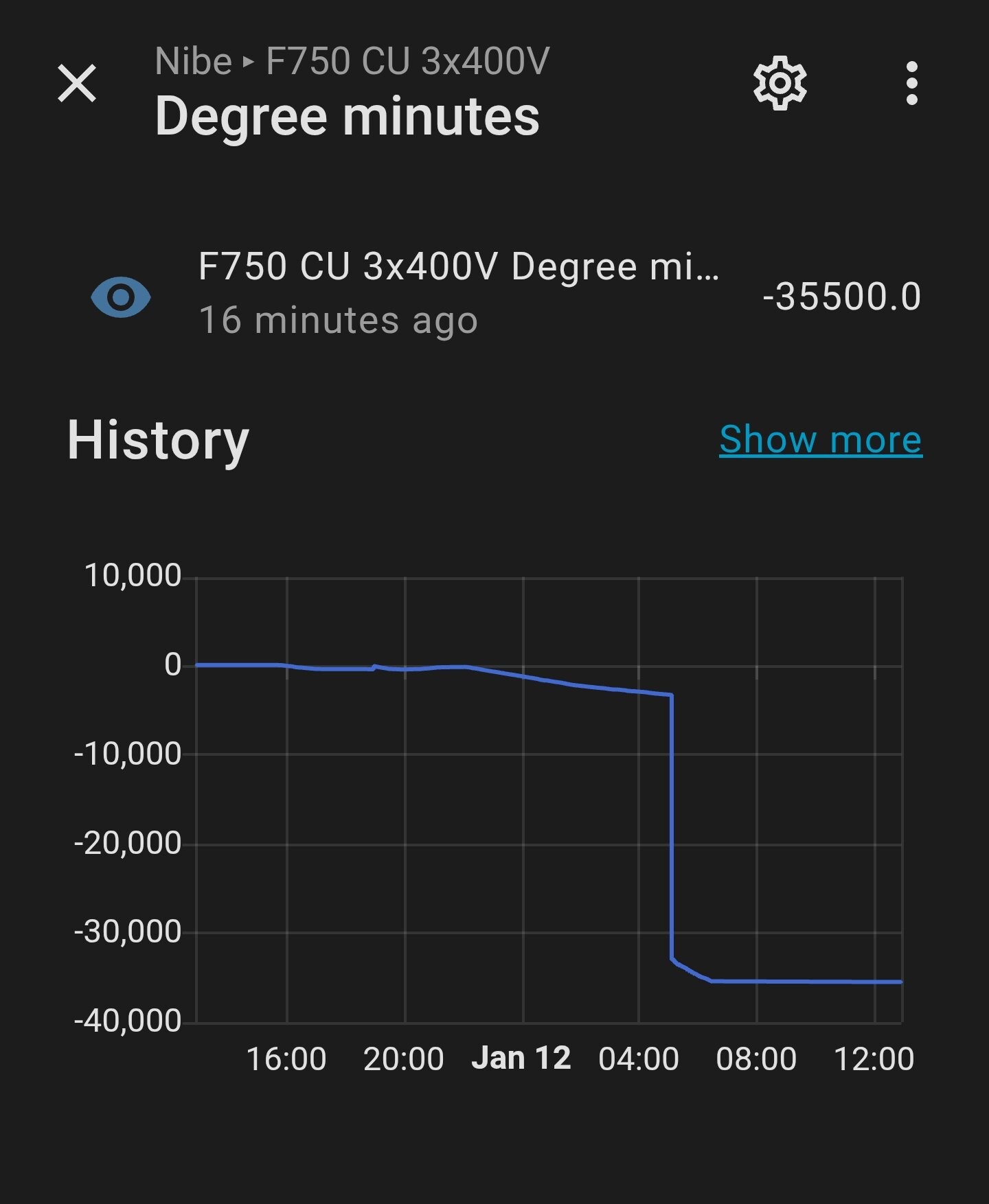

Jag tror jag har nytt rekord i gradminuter.
Tydligen så var F750 inte dimensionerad för 17 minus i Skåne i en 152 kvm villa. 😅
  • Diagram över gradminuter för F750 CU 3x400V, visar en kraftig minskning till -35500.0, under perioden 16:00 till 12:00, den 12 januari.

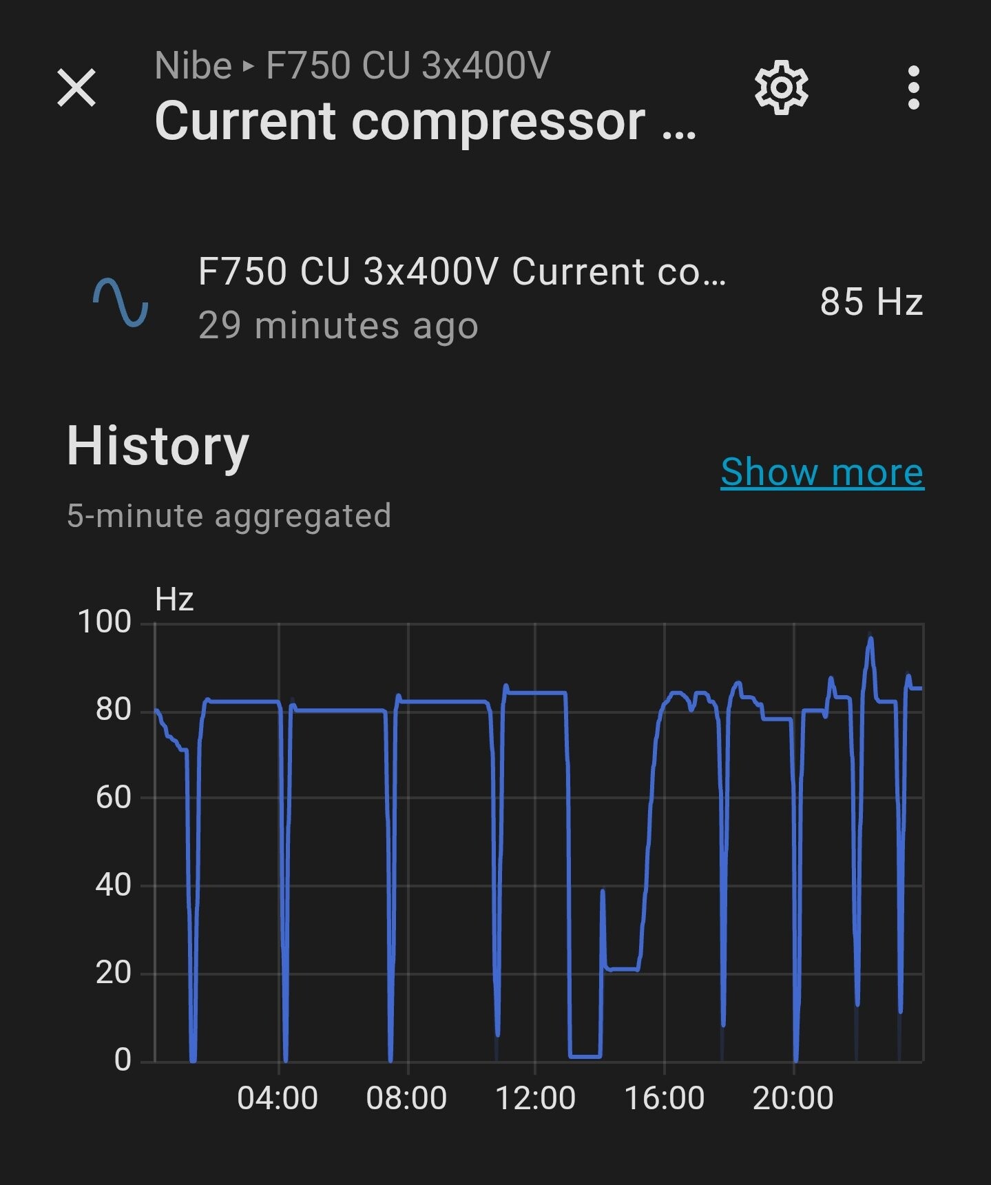

Fattar inte varför mina DM blir så låga överlag egentligen. Det är inte ovanligt med -2000. Den hinner inte med, och det är en normal villa byggd 2022.

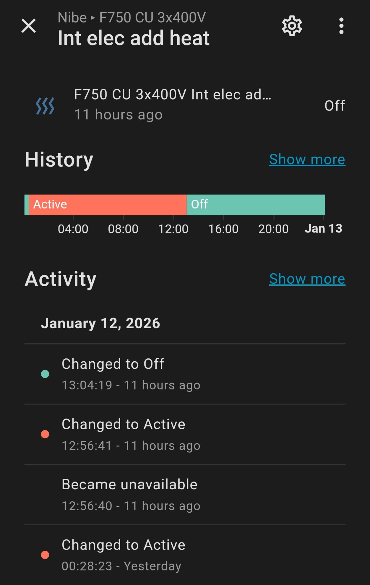

  • Diagram över frekvenshistorik för en Nibe F750 kompressor, visande variationer i Hz under ett dygn med toppar och dalar, aktuell frekvens på 85 Hz.
  • Skärmbild av Nibe F750 aktivitetslogg, visar tidslinje för "Active" och "Off" status och senaste ändringar, inklusive tider och datum.

Jag vet inte. Utetemperaturen visade 17.5 minusgrader men klart.se sa -11. Jag vet inte vad som stämde, men mycket möjligt att utgivaren inte stämde alls.
Kan tilläggas att det var strömavbrott kvällen innan. Den kanske fick frispel p.g.a. det.

MathiasS MathiasS skrev:
Det där kan ju bara vara resultatet av ett givarfel.
Det plötsliga hoppet på ungefär 32768 gradminuter luktar programvarubugg i min värld. Potentiellt i gränssnittet till appen.

Frågan är om det står samma sak i displayen på pumpen, eller om det är TS graf som ballar ur?
cpalm
E
Den läser värden direkt från pumpen, så det stämmer.

För att gradminuterna ska stämma måste antalet grader (räknat i delta mot börvärdet på framledning) multiplicerat med antalet minuter du haft detta delta bli över 30000. Så kan det förstås inte bli på bara några sekunder/minuter eller ens timmar.
Håller med att det absolut ser ut som ett 2^15 fel.
Men, det behöver ju inte vara en programvarubugg. Skulle kunna vara en bit-flip skapad av t ex radioaktivitet eller annan störning och som inte detekterats av någon checksummekontroll.
