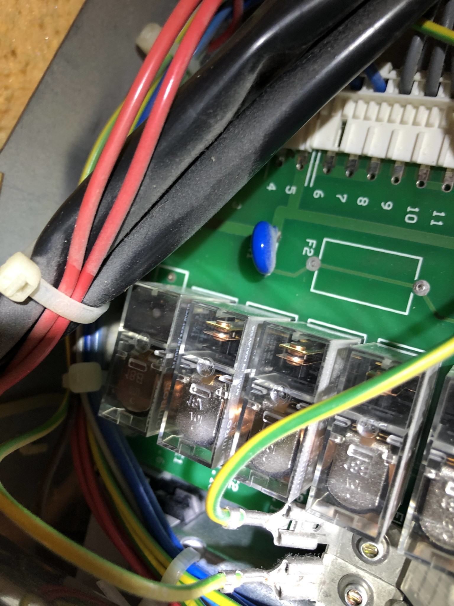

Hade hit en kunnig vvs:are som felsökte och konstaterade att pannan enbart gick på 4kw, och en av dom felade vilket resulterade i den slog av vilket då lämnade enbart 2kw.
Det var visst 9kw som max med 3x2kwh och 3x1. Kontaktorn strömsätte enligt honom inte en av 1x2kw och ingen av de 3 1kw.
Märkligt är det. Ett element ingen el alls pga fel i kontaktor 2w. De övriga två snurrar i nån timme sen går säkring och den krigar vidare på 1st 2w.
VVS kopplade om så att den som tidigare inte varit strömsatt pga fel från kontaktor användes istället för det element som vi trodde strulade. (Vid test så gick det från 230v till 0 med proppen ur).
Trots det så gick säkringen.
Kompressorn kopplades ur då den inte ger ngt. Tanken är att köra elpatron enbart

Hej! Bra att du hade en expert hemma som felsökte. Låter som det är fel på minst en av kontaktorerna samt även fel på el-patronen(?) En elektriker kan göra en isolationsmätning för att se hur el-patronen mår om den löser ut säkringar. Om pannan bara går med 2 kW så blir det ju alldeles för lite värme i huset och till varmvattnet.

en undran - relä nr 7 klickar var 12e sekund. Ser inte sönderbränt ut vad jag kan se, däremot ser relä 1 lite bränt ut. (Det är väl kompressorn, som killen kopplade ut)
tror du 7ans klick har att göra med kompressorn eller är det något annat? Hade hoppats att det skulle vara 15sekunder mellan varven, med tanke på det du skrev om 3x1. Att den försöker starta upp dom elementen.
  • Elektronik, kretskort, reläer, kablar, färgmärkta ledningar, komponenter, industriell, teknik.
Relä 1 blir alltid lite svartbränd pga kompressorns last och höga effekt. Relä 7 är till shuntmotorn och förmodligen vill den öppna shunten mer för att få upp framledningstemperaturen men shunten står redan på max öppen. Det är relä 3 som går till elpatron steg 2 via kontaktor 67.
Ok! Jobbar du med sånt här, du har ju stenkoll!
