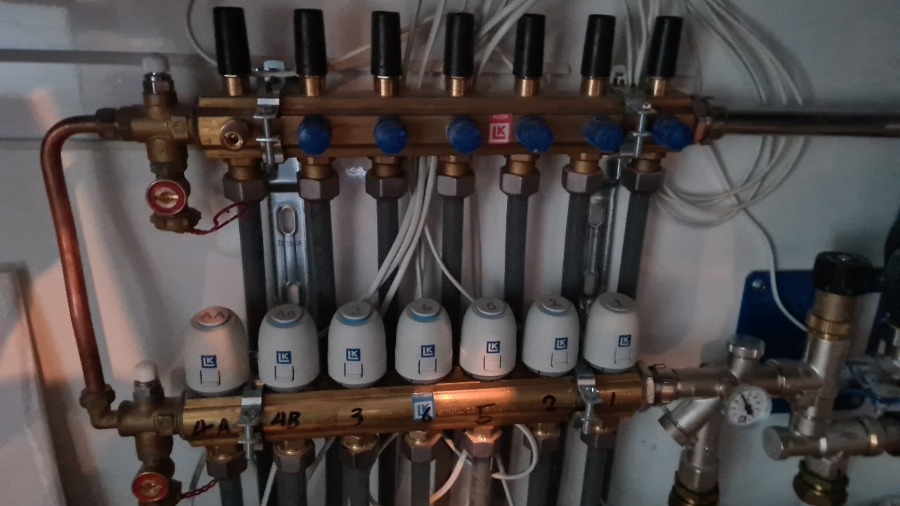

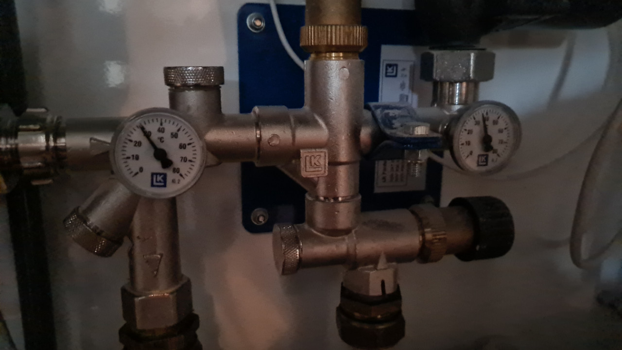

1. Ditt tryck är lågt, fyll på med vatten till ca 1 bar. Tappar den trycket igen eller svänger upp och ner är det något tokigt.
2. Gick kompressorn när du avläste värdena i första posten? Om den gick, och inte precis startat, så är det också något tokigt där.

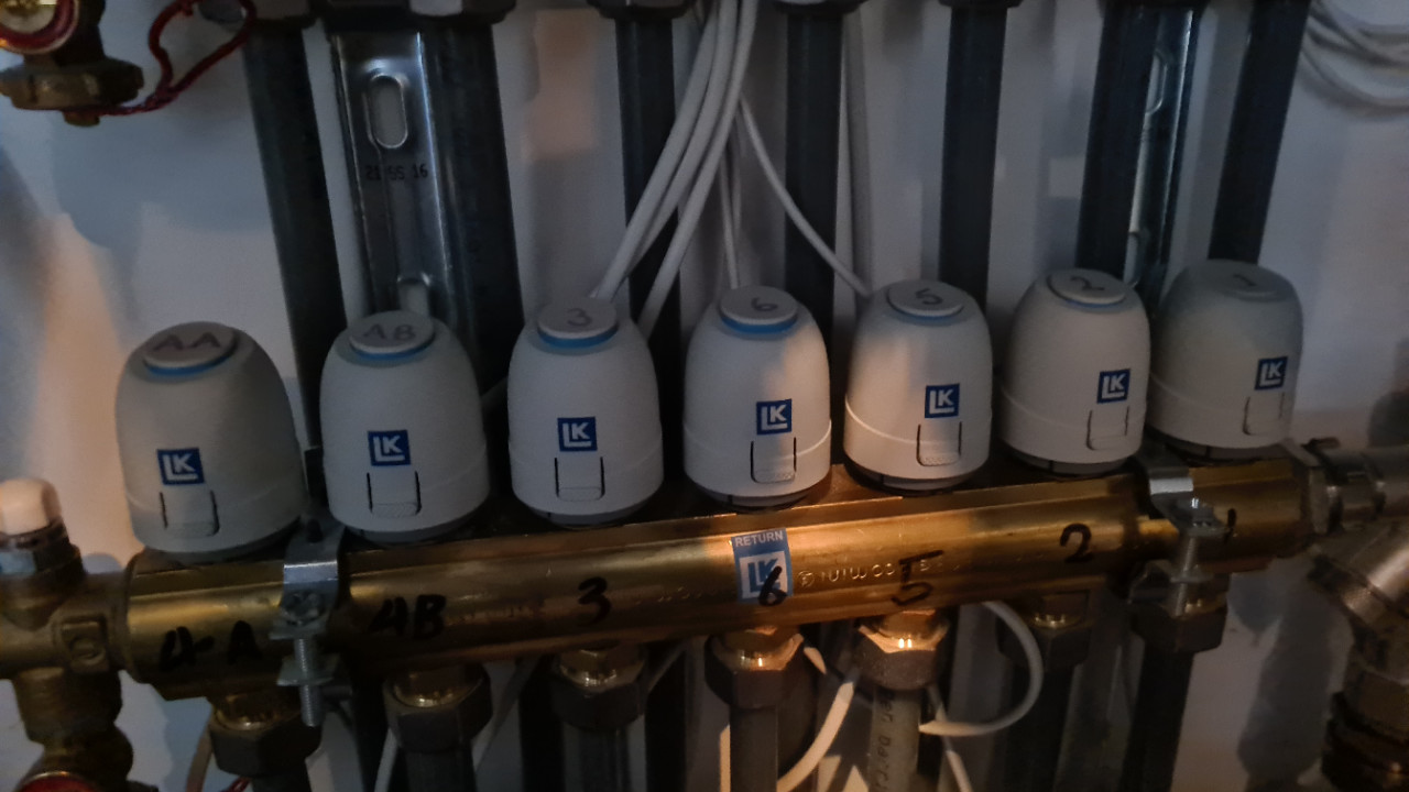

3. Ditt system är gammalt nog för att ställdonen till golvvärmen kan ha börjat ge upp. Sätt alla rumstermostater på max och verifiera att alla ställdonen öppnar sig, annars behöver de bytas ut eller plockas bort.
4. Får du värme i alla radiatorer?
Seppe
1. Har testat men trycket går ned igen :(
2. Yes, den är på hela tiden.
3. Som det ser ut så fungera de. Se bilder.
4. Får värme men låg effekt fastän de är inställda på 9. Antagligen pga trycket.
1. Då har du troligtvis något fel på expansionskärlet eller övertrycksventilen.
Märker du att det rinner ut vatten någonstans när du fyller på?
På expansionskärlet finns en luftnippel, samma som på bildäck, vad händer om du trycker på piggen i mitten? Kommer det luft, vatten eller ingenting?
2. Hur vet du att den kör? Vilken indikering går du på? För om det stämmer och du har de värdena så behöver du en ny kompressor.
3. Är det med alla rumstermostater på max? Tycker inte 5, 2 och 1 är tillräckligt öppna.
