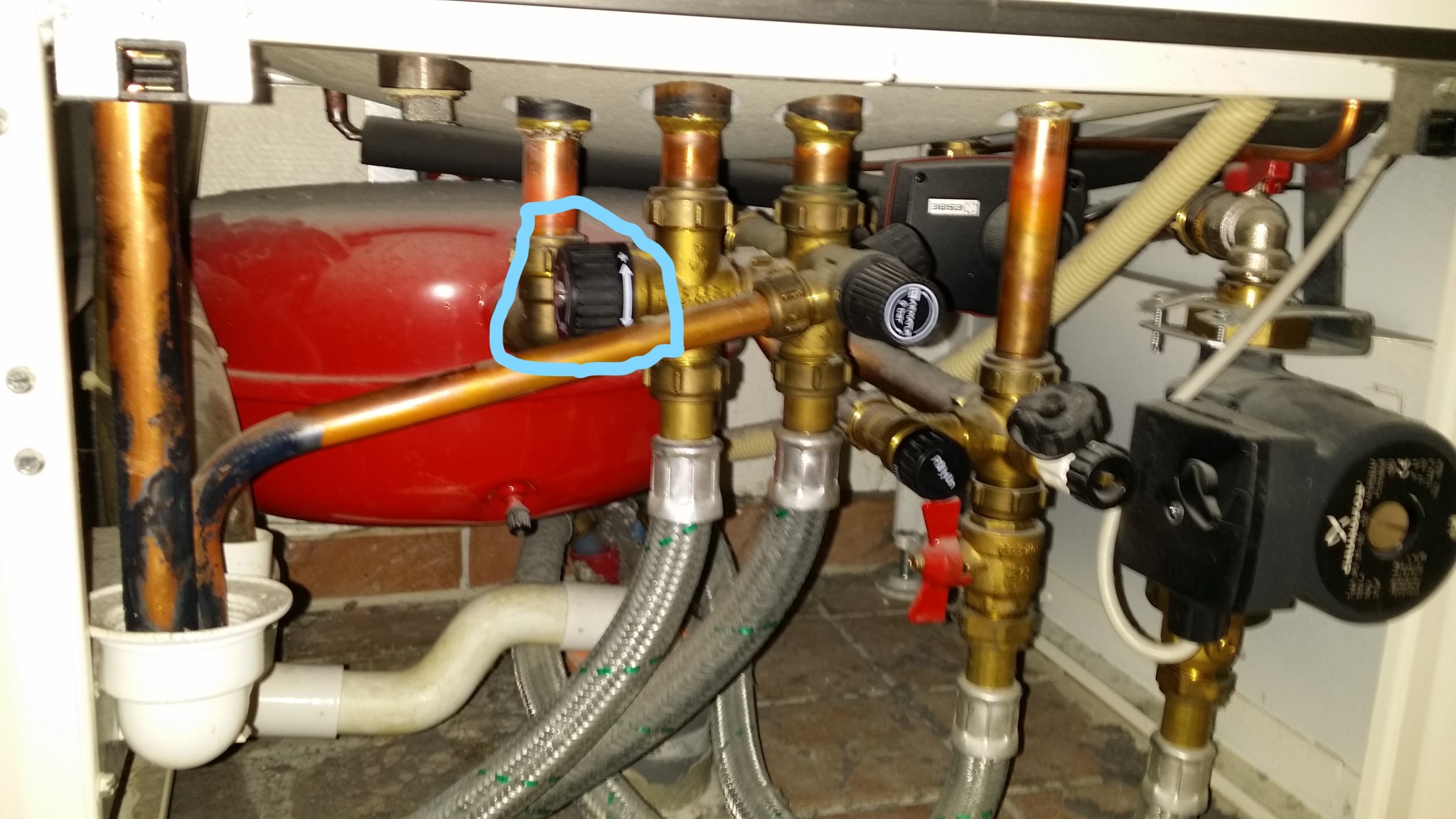

nibe fighter 310p - för låg vattentemperatur i köket
jag har mätt vattentemperaturen i köket och konstaterade 44 grader. Den rekommenderade temperaturen är 50 grader för att undvika bakterier. Panntemperaturen är 58 grader. Blandningsventilen är satt på max (+).
Huset är i två plan på 175 kvm och har golvvärme. utetemperaturen nu är 11 grader.
Hur gör vi för att höja varmvattentemperaturen i kranarna?

Om du har samma temp på alla tappställen i huset(?), så skulle jag mäta på rör innan blandningsventilen. Har du 58c där, och 44 efter så felar blandningsventilen. Motionera då densamma ett gäng gånger, ibland har de bara kalkat ihop. Annars demontera och rengör/byt.

Tänk på att blandningsventilen kan ha flyttats och placeringen stämmer inte med medföljande instruktionsbok.
Kolla först där instruktionsboken säger att den ska sitta, sitter den inte där så brukar den sitta rakt in mellan rören. Är det orginal så står det avstängning eller avstängd på den.
Har själv fått lära mig det den hårda vägen på min 310p.

Jag mätte upp 46 grader i kranen med 50-53 grader i pannan (kanal 01). Blandningsventilen aningen öppen. Det var bara de första årsmodellerna som hade fabriksmonterad blandningsventil, sedan rationaliserades den bort. Men VVS-montören kan ju satt dit en vid installationen. 310P arbetar ju normalt med en temperatur på 49-54 grader och oftast aningen högre längst upp i tanken dör varmvattnet tas. Vill man ha legionella-körning kan man trycka på knappen "Extra varmvatten" så el-patronen kör upp temperaturen till 57-60 grader under knappt ett dygn och se till att spola i alla kranar då.
Jag bifogar bild på blandningsventilen. Min hypotes just nu är att den är felaktig justerad eller trasig och att den blandar i kallvatten även när den är max åtskruvad. Vattnet i kranarna borde ha samma temperatur som i pannan.
Hej Josth, vad får du för temperatur när ventilen är helt stängd? Jag har förstått att temperaturen alltid ska vara 50 för att man ska vara säker på att det är bakteriefritt.J Josth skrev:Jag mätte upp 46 grader i kranen med 50-53 grader i pannan (kanal 01). Blandningsventilen aningen öppen. Det var bara de första årsmodellerna som hade fabriksmonterad blandningsventil, sedan rationaliserades den bort. Men VVS-montören kan ju satt dit en vid installationen. 310P arbetar ju normalt med en temperatur på 49-54 grader och oftast aningen högre längst upp i tanken dör varmvattnet tas. Vill man ha legionella-körning kan man trycka på knappen "Extra varmvatten" så el-patronen kör upp temperaturen till 57-60 grader under knappt ett dygn och se till att spola i alla kranar då.
Ok, måste vara årsmodell 2001 eller 2002 på bilden. Intressant att den är monterad med flexslangar. Temperaturen på varmvattnet hinner förmodligen sjunka en aning i rören på väg till kranen. Har tyvärr inte mätt upp varmvattentemperaturen med blandningsventilen helt skruvad mot varmt. Har aldrig känt av några bakterieproblem men det beror ju på ens hälsa hur känslig man är. Hög vattentemperatur gör generellt att verkningsgraden i värmepumpar blir sämre och därför finns ju numera automatiska legionellakörningar i värmepumpar som tillfälligt höjer temperaturen t.ex. var 14 dag. På 310P får man som sagt göra det manuellt med en knapptryckning. Det är inte som i en renodlad el-panna där man kanske har 70 grader varmt vatten.
