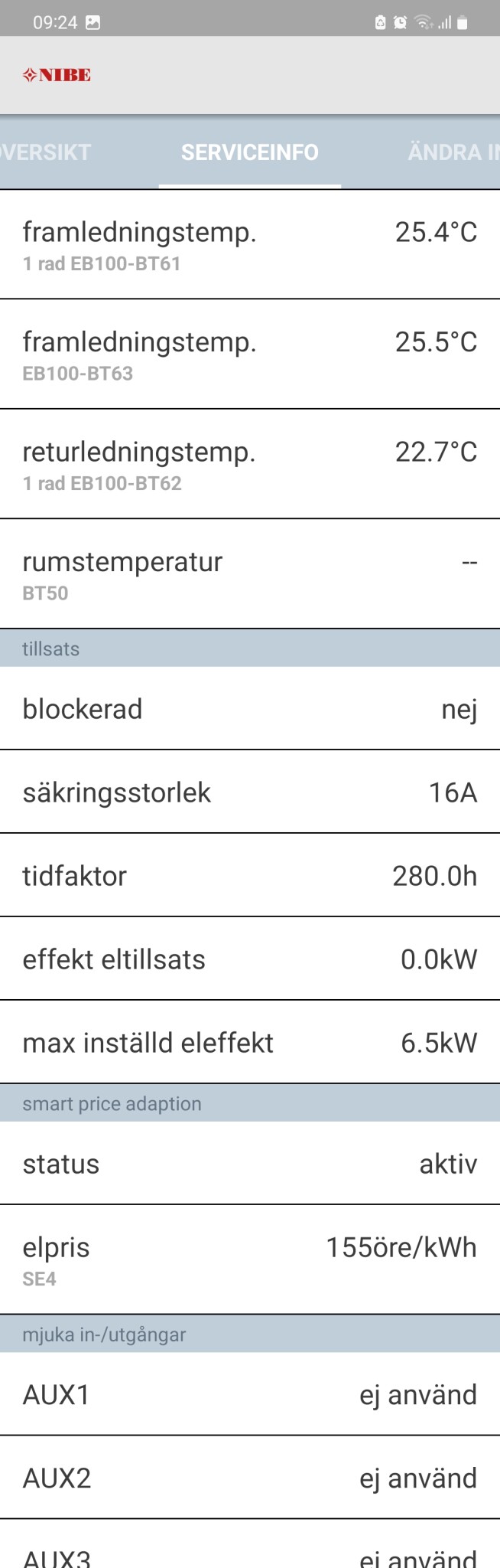

Min 750 ger ingen värme, vad jag kan se så är det korrekt framledniningstemp osv. Tillsatsen går inte in även om utetemp är under riktvärdet där tillsatsen borde gå in.
Inställningarna är samma som förra vintern, undantag från mindre ändringar som tex smart price..
Jag har golvvärme, innetemp just nu mellan 18-19°.
Någon som har en idé?

Nu har jag inte satt mig in hur smart price riktigt fungerar men kan den inte ha en orsak i det hela.vp går ju som den ska med gradminuter , beräknad framledning och akuell framledning

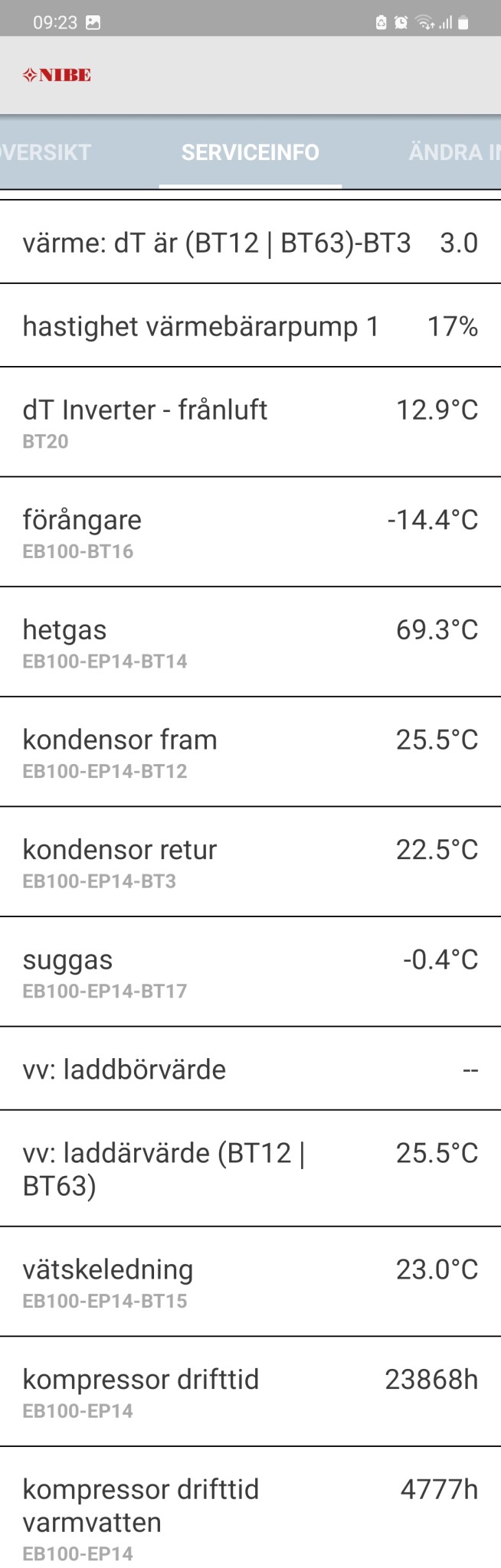

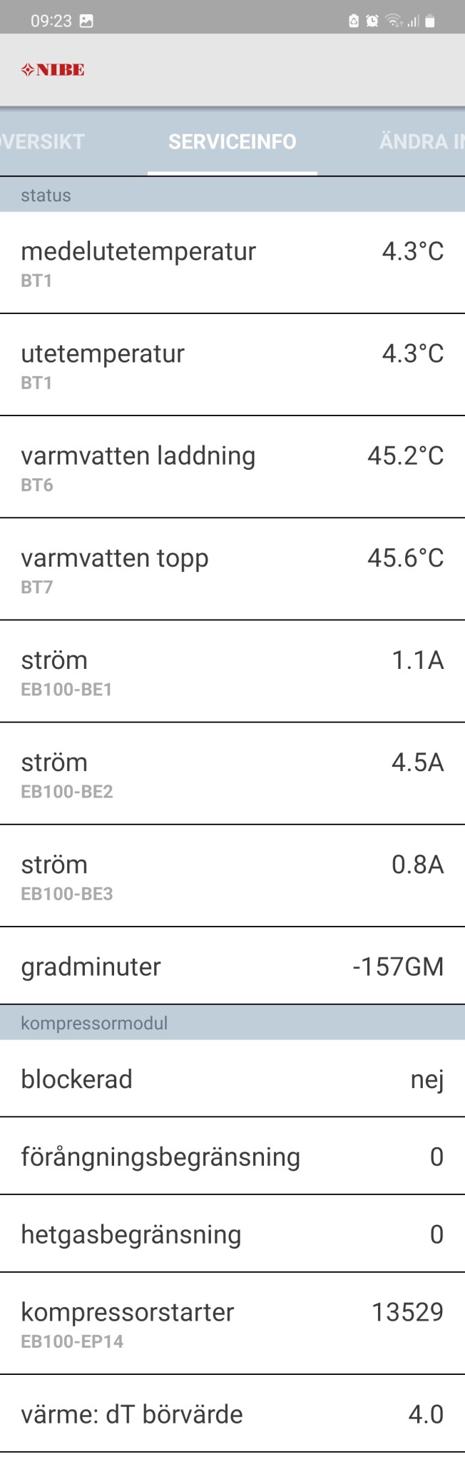

Men går kompressor?Du har ju ett värmebehov enligt integralen.

Enklast är väl att stänga av Smart Price och se om det gör nån skillnad?
Nästa steg är väl att känna/mäta om det blir nån värme fram till fördelaren.
Sen kontrollera att alla slingor fungerar och får värme, så du inte bara värmer en viss slinga.
Nånstans där hade jag börjat.

Smart price avstängd, får se om det påverkar.
Värme går fram samt samtliga slingor får värme.
Hoppas på smart price!

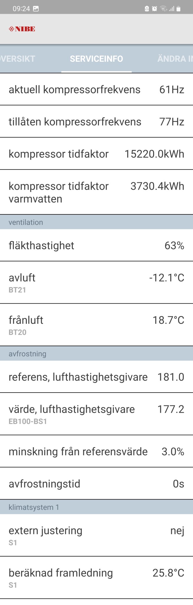

Lite skumt.Du har ett värmebehov enligt integralen men den beräknande framledningstemperaturen visar börvärdet på 25,8?Blir inte mycket värme då.om det är smart price eller bara fel värmekurva.Visar utegivaren rätt temeperatur?

Tillsatsen går numera igång, dock inte över 0.5kw av någon anledning.
Jag tror att utegivaren visar rätt temperatur. Innetemp just nu strax under 18°.
Tänker högt och enkelt, pumpen behöver få varmluft för att kunna skicka ut varmluft? Då det är kallt i huset så blir det ingen varmluft och således ingen värme?

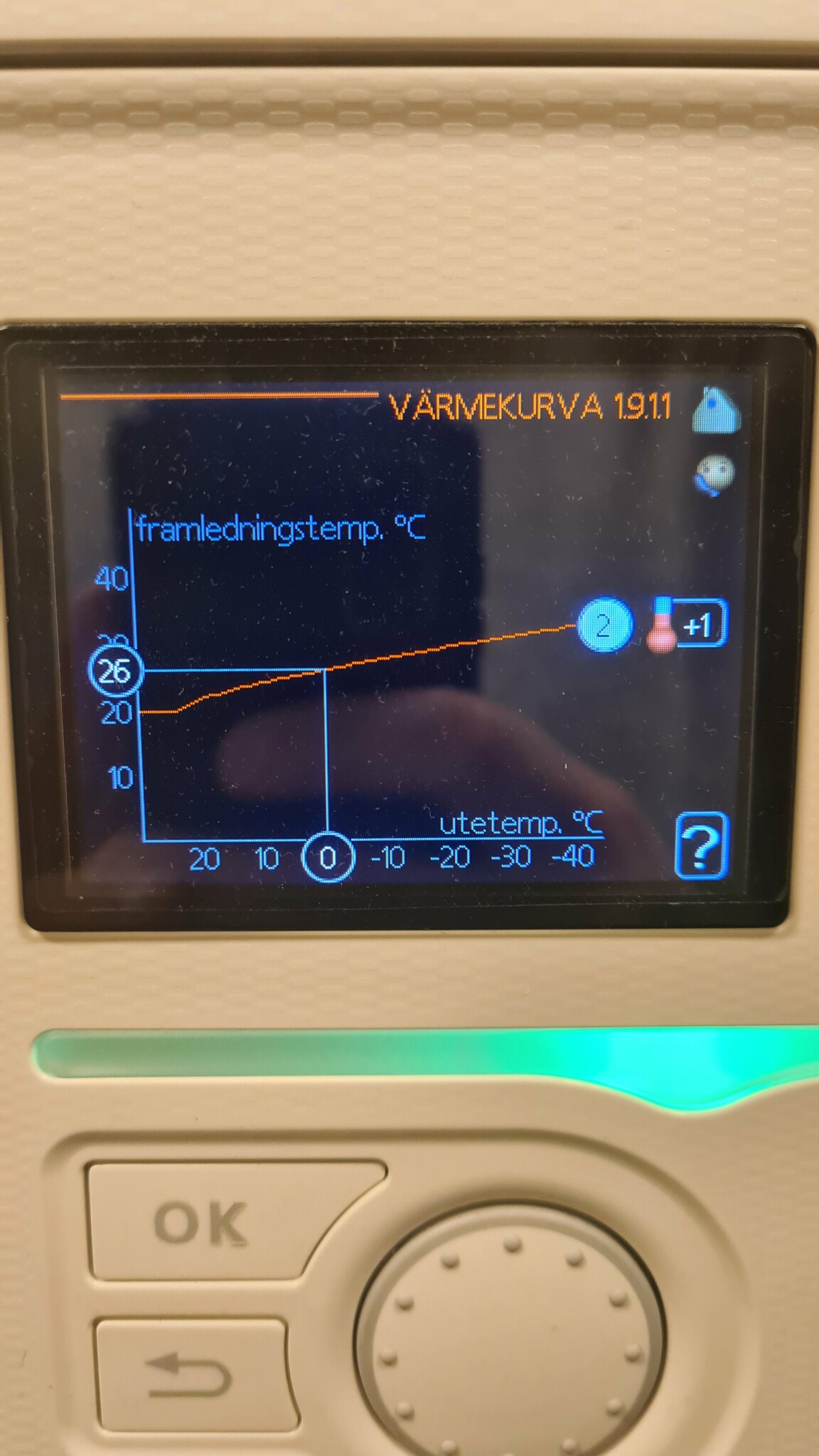

Bild på värmekurva, någon som ser fel ut?
  • Digital termostat visar värmekurva, inomhus- och utomhustemperatur med graf och knappar.
En låg kurvlutning är bra men frågan är om inte din är för låg. Jag skulle öka kurvlutningen till 3 istället för 2. Det ska öka värmen i huset

Tidigare vintrar har gradminuterna sprungit iväg och tillsatsen gått in. Nu händer ingenting, förstår inte varför..

Kurva 2 eller 3 är väl för lågt ställt.Vet inte var du bor men tycker den värmekurvan känns för lågt.Den tappar på gradminuterna bara för att den kommer inte över värdet på framleningen mot BÖR värdet som den räknar ut och då kan den inte räkna hem integralvärdet.Fabriksinställningen på nibe 750 är värmekurva 5 så öka till den till att börja med.

Testa kurva 5 för det känns nog att det har hänt något med själva värmekurvan och tiitar man på börvärdet så stämmer det med vad kurvan visar och 26 grader på framledningen går det inte få någon vidare värme.

Varför ska han testa kurva 5? Är det inte bättre att börja höja ett steg i taget till han är nöjd. Jag vet dom som kör på kurva 3 med golvvärme i betongbjälklag

Ja det är bara prova.Kanske räcker med 3.
