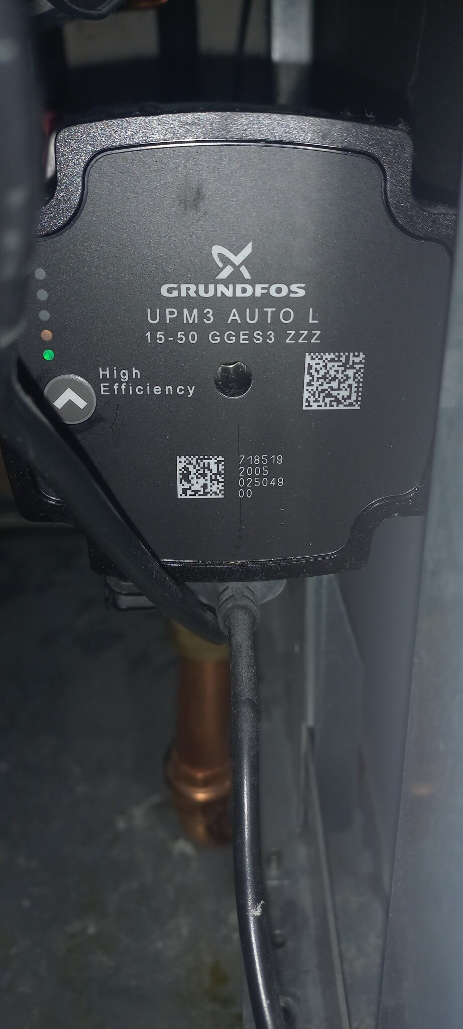

Det med automatik på farten kan vara av ondo. Sista ellementet i systemet kan bli utan flöde om det ett 2 - rörssystem. Så sätt pumpen i konstant, ( kan vara så att du måste gå in i menyn på VP om den styrs från den ) ställa om från auto till konstant, då kand det gå att ställa en % -fart. Du får prova vad som fungerar hos dig med farten på den.
Du kan gå in här och läsa lite. Bara skit med auto på en cirkpump.
https://www.varmepumpsforum.com/vpforum/index.php?topic=86207.0
Det finns lite kurvor och instruktioner hur man ändrar pumpens inställningar i manualen,
https://jseducation.se/files/pages/nibef370.pdf
