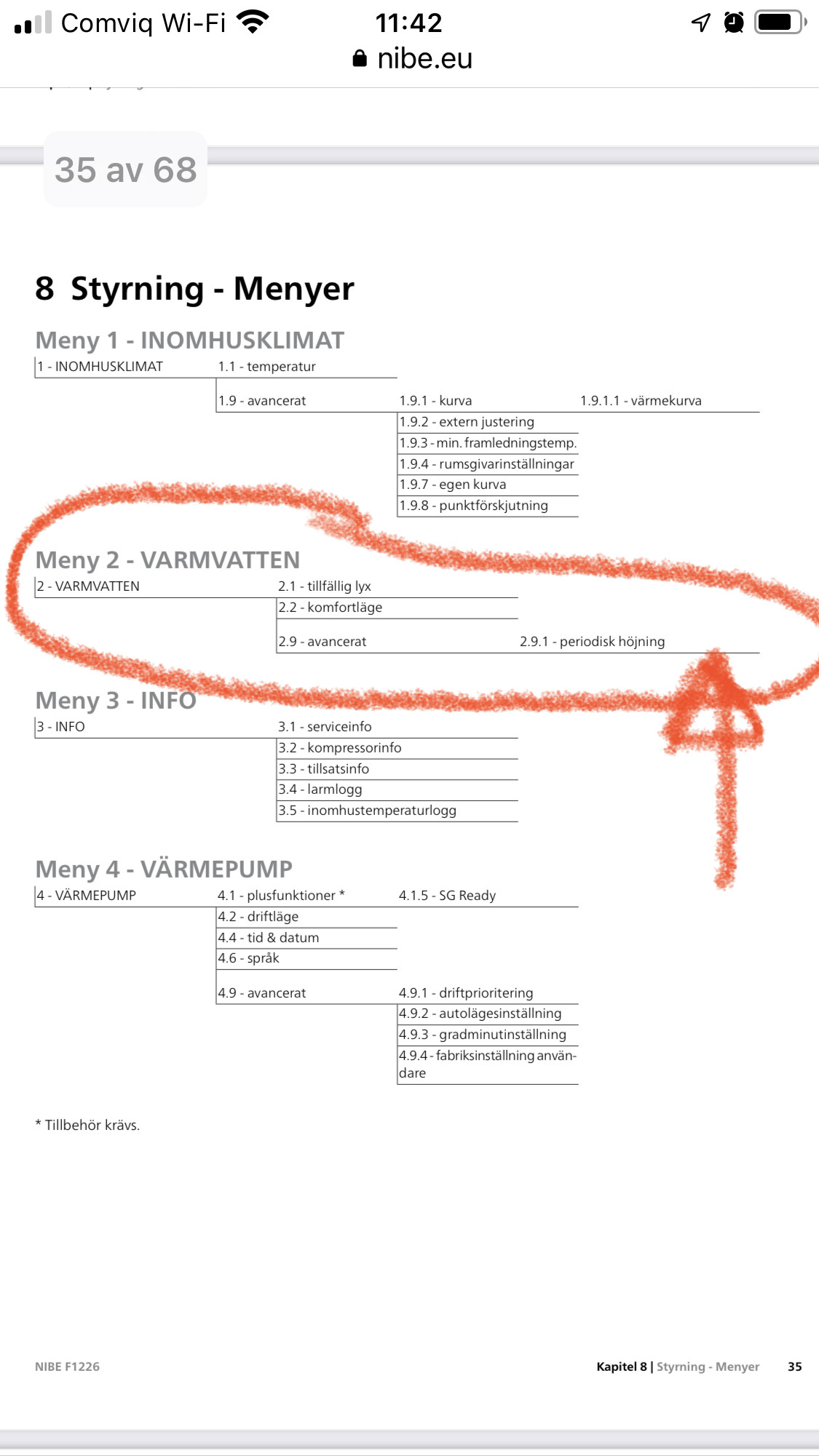

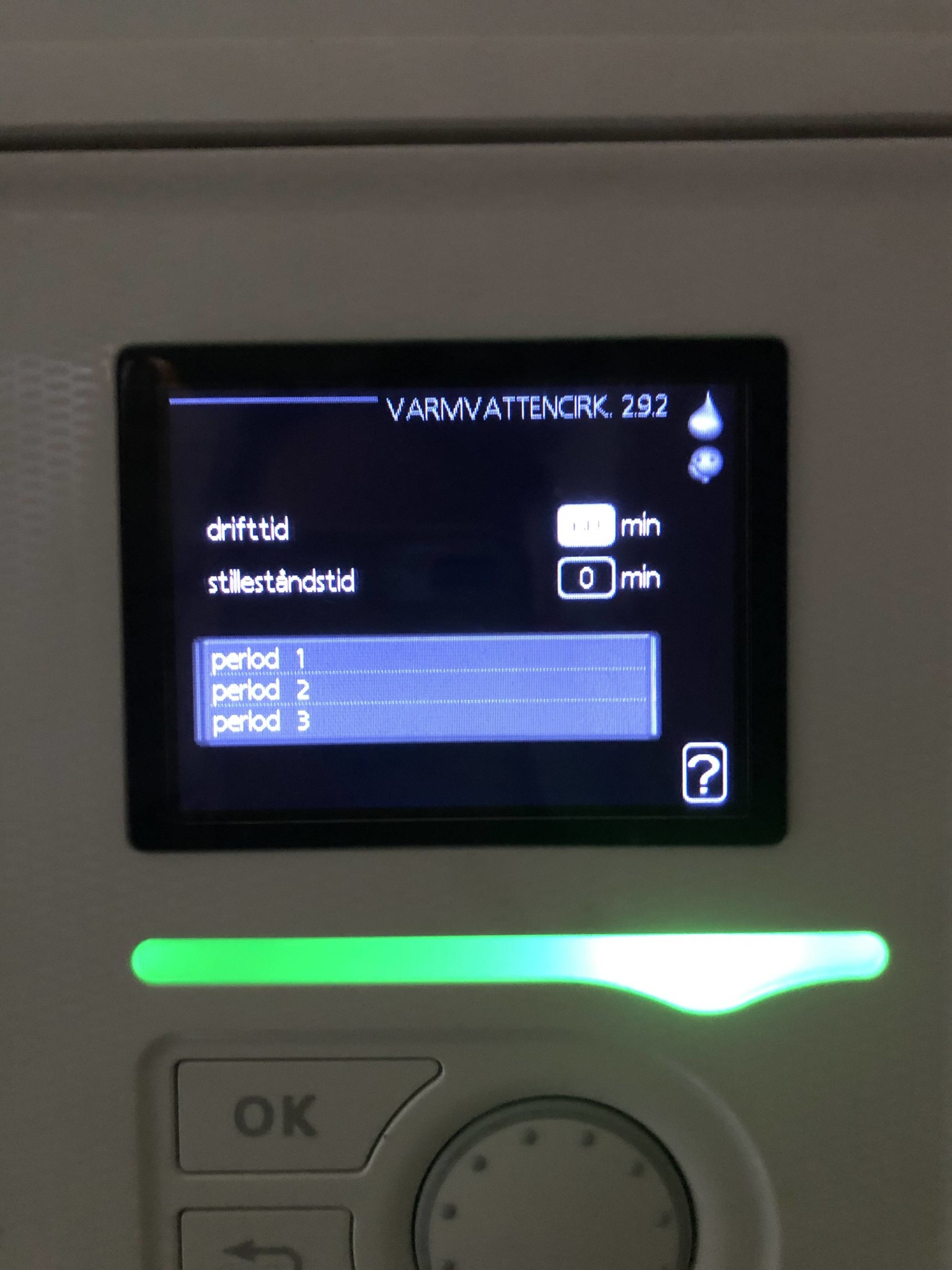

Hej! Pga elpriser intresserat mig mer för funktionerna som finns på min VP. Tex (se bild) verkar man kunna styra varmvattenproduktionen till olika tider. Information om detta saknas dock helt i manual och installatörshandbok.
Någon som använt denna funktion eller känner till hur den fungerar?

  • Digital display av varmvattencirkulationsenhet med inställningsmeny och grönt statusljus.
  • Skärmdump av en manual med menystruktur, markerad sektion "Meny 2 - VARMVATTEN" med röd penna.
Varmvattencirkulation använder man i stora byggnader eller mellan byggnader för att det ska gå snabbt att få varmvatten i kranen jämfört med om varmvattnet måste hämtas i typ 35 m rör som kallnat.
Hej! Förstod inte riktigt. Men det är alltså inte för att ställa in vilka tider VP producerar varmvatten?
Har du aldrig bott i lägenhet och funderat på hur snabbt varmvattnet kommer i kranen om du bor på t.ex. sjätte våningen och pannan står i källaren? Det kallas varmvattencirkulation.
Ok. Lite svårt att förstå varför man stoppar en sån funktion i en panna för en mindre villa.
Finns t.ex. de som vill ha värmepannan/-pumpen i garaget och en kulvert till huset.
I en annan meny kan du välja hur varmt varmvatten du vill ha. Ekonomi, Normal eller Lyx. På din modell går det nog tyvärr inte att schemalägga till olika tider på dygnet. På senare modeller kan man det.
