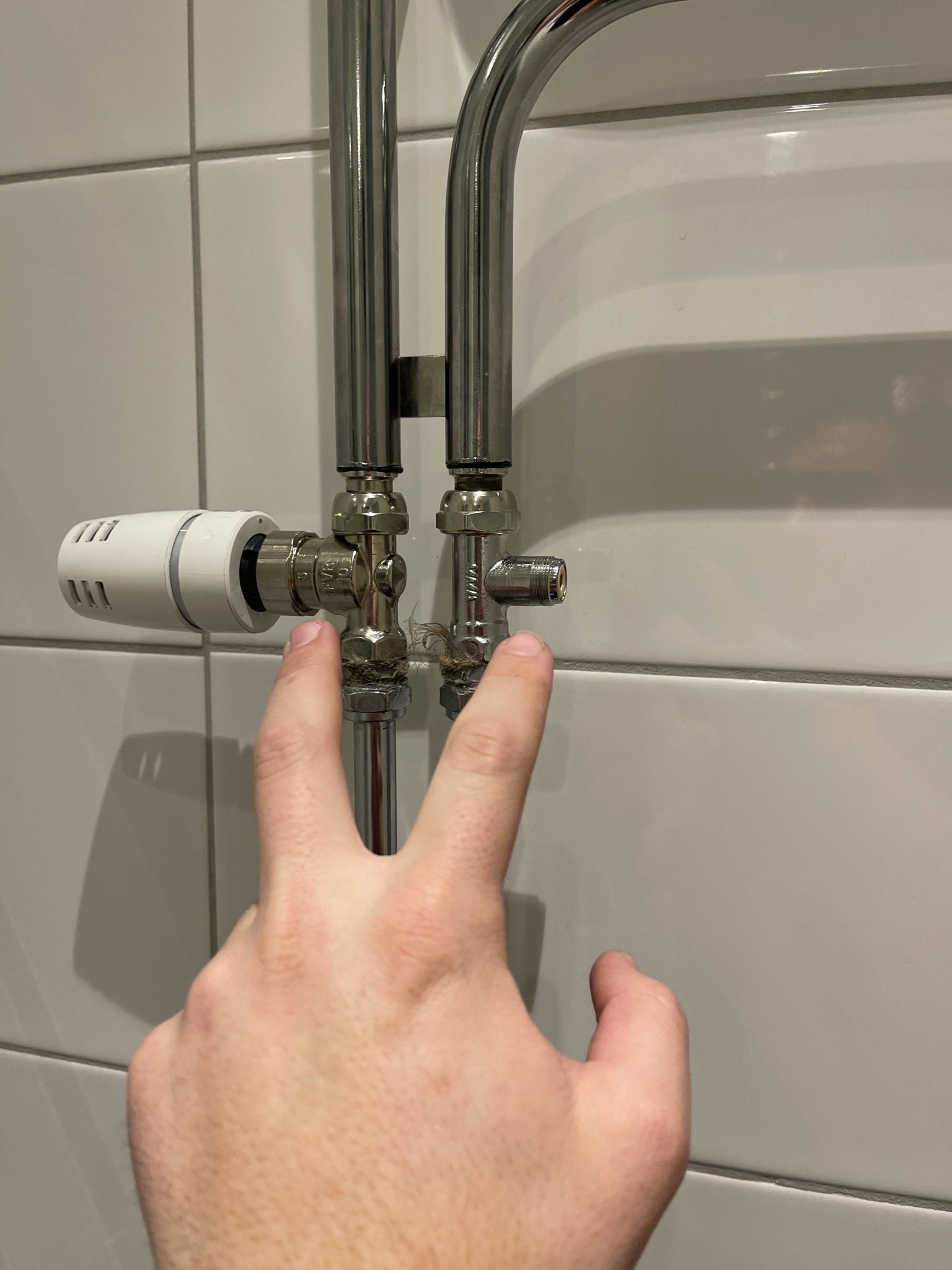

behöver jag ta bort båda eller räcker eet med ändra termostaten till rak koppling bara ?
  • Hand som pekar på rör med termostatkoppling i ett badrum.
Tar du bort fingrarna på nästa foto och lite närmare , syns inte om det s.k halvkopplingar på nersidam

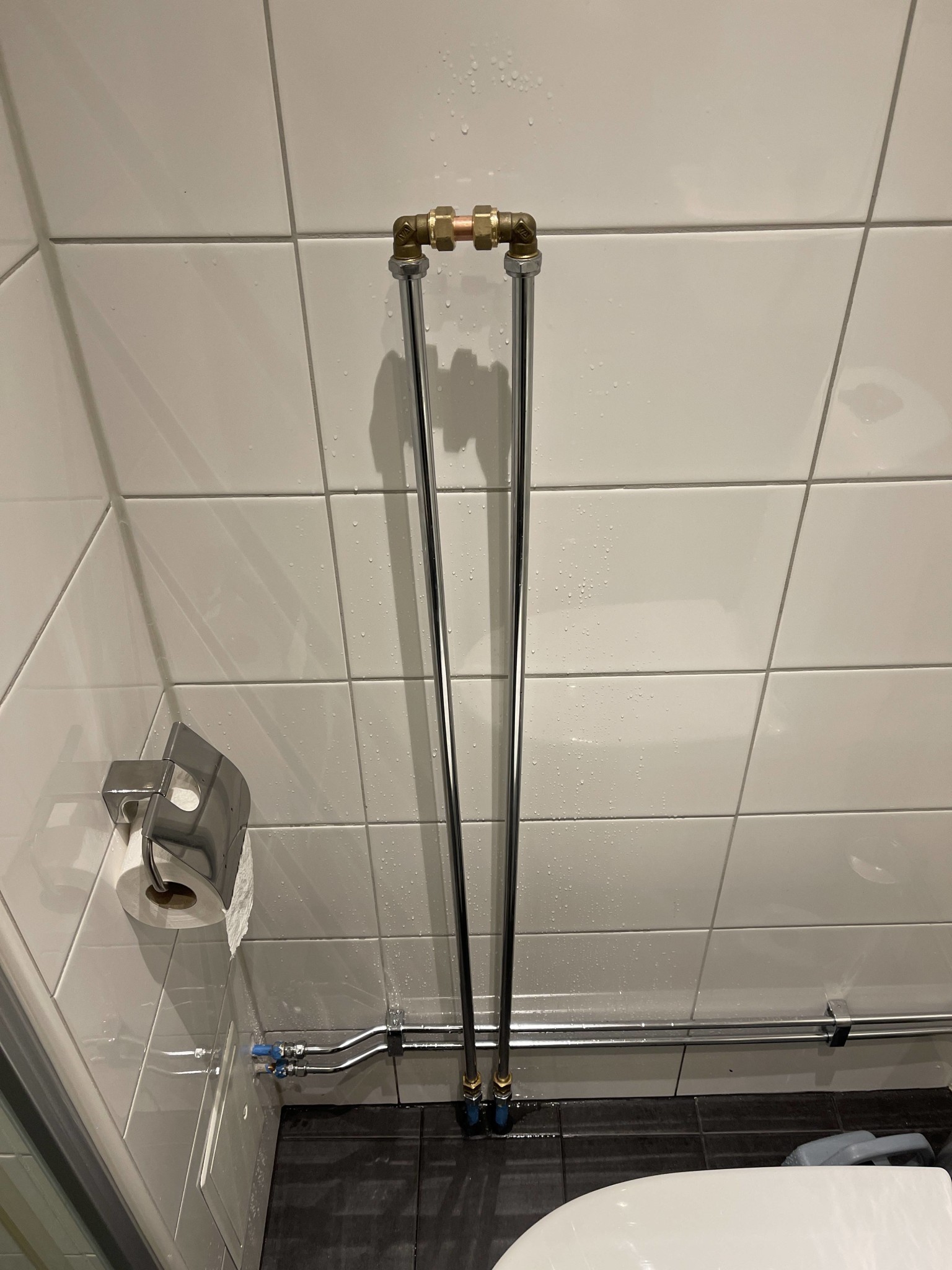

nu är elementen borta men de fortfarande kallt :/
  • Ett badrum där värmeelement tagits bort, endast rörstumpar kvar på kakelvägg.
Det md enrörs är knepigt. nu är det raka spåret genom dom rören, har det fungerat tidigare innan H-torken . För att få en uppfattning av flödet , är alla rör kalla så är det stopp, det element som du visar är det nytt eller gammalt I ett enrörssystem om man kan stänga alla element så ska alla rör bli varma, både in och ut , då flödet ska gå förbi i kopplet. Hur blir det hos dig med det.
