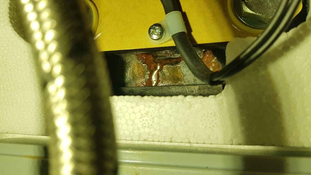

Vi upptäckte för några dagar sedan att det bildats lite pölar i krypgrunden runt vår varmvattenberedare.

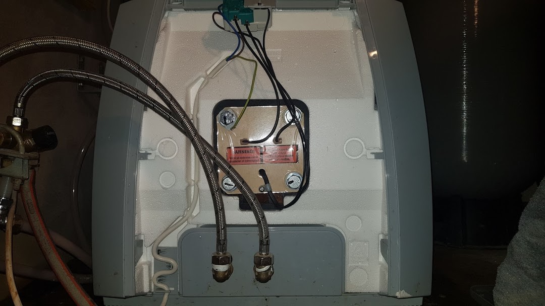

Efter lite efterforskning ser det ut som att det läcker från elpatronen.
Modellen i sig är Nibe EVH 16-100-E från 2011 (dvs med emalj). Den är monterad liggandes.
Det är inte vi som köpt VVBn utan den kom med husköpet för ett litet tag sedan.
Innan jag sätter igång och letar/beställer ersättningsmaterial hoppas jag på att få lite tips och råd;
1) Teorier - av vilken anledning har det börjat läcka? Förbrukad anod som gör att det rostat och blivit otätt?
2) Det verkar inte som att man kan köpa locket som reservdel, så vi får hoppas att det är tätningen på elpatronen som läcker. Eller kan någon av er göra ett antagande baserat på bilden vad det är som strular?
Vi har kontrollerat att säkerhetsventilen inte är igensatt.
Vi har ännu inte kontrollerat anoden då det inte varit läge att tömma VVBn för att göra detta
(vi har tyvärr ingen varmvattenkran på lägre punkt än VVBn så tror inte vi kan kontrollera anoden utan att tömma)

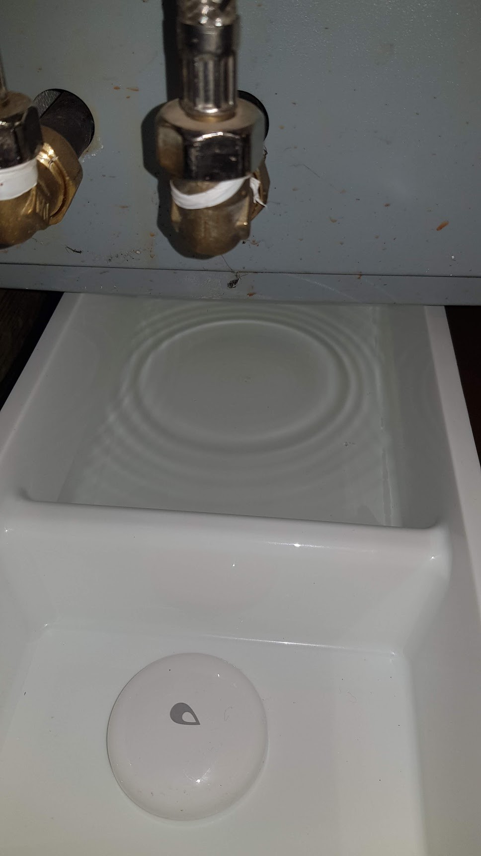

Vi kan inte utesluta att det läcker på fler ställen, men mängden som verkar rinna ner kan gissningsvis stämma det vi samlar upp i uppsamlingshink.
Jag antar att nästa steg för att komma vidare är att tömma beredaren, ta loss kåpan (med varningsklisterlappen) och kika inuti. Jag är dock lite osugen på det då jag inte har någon känsla för att dra åt med 1,5 kpm och riskerar därmed att skada emaljen om jag drar åt för hårt. Något tips för detta också?

Kan det vara en ide att enbart köpa packningen till elpatronen som första steg (länken nedan visar packningen)?
Jag har lite svårt att förstå/se i bilderna i manualen hur det ser ut bakom täckplåten i min översta bild. Täcker denna flänspackningen mot hela täckplåten eller är det en annan packning som behöver kompletteras med för att täcka mot täckplåten?

Det hjälpte i ca 1 år, sedan var kopparn i så dåligt skick att det inte hjälpte med ny packning. Övergick från droppläcka till att det sprutade från en punkt kring packningen. Det blev en ny VVB för oss..S Stefan Borg skrev:
