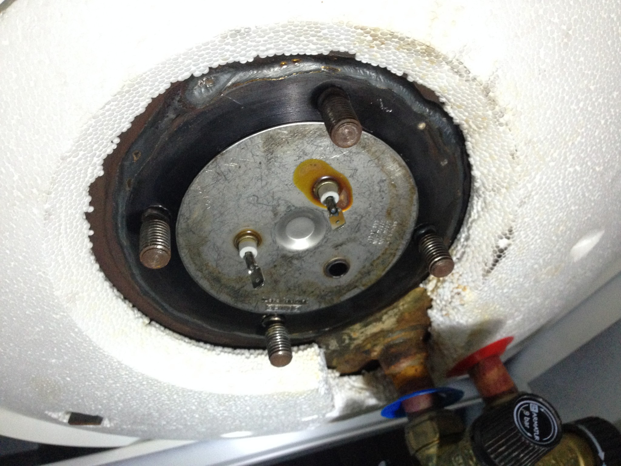

Jag ser att den gamla elpatronen passar till min nya Nibe varmvattenberedare. Känns synd att slänga men läste att elpatronen inte får vridas om den skall installeras. Vet inte riktigt vad de syftar på, menar dom att den passar dåligt ifall man installerar den igen fast inte i exakt samma läge som tidigare?
Hur som helst, jag får inte bort själva elpatronen från den gamla VVB:en efter att ha tagit bort bultar och termostat. Testade att hamra med mejsel men den släpper inte. Något som vet hur man gör?
Bild av en fastsatt elpatron med borttagna bultar och termostat i en varmvattenberedare.

Den har sugit fast i packningen , bara lätta på kanten med en mejsel eller kniv så släpper den ,
Är beredaren tom , det kommer en hel del skit där ROSTVATTEN ; KALK så en större bunke under är bra,för att inte skita ner annat
