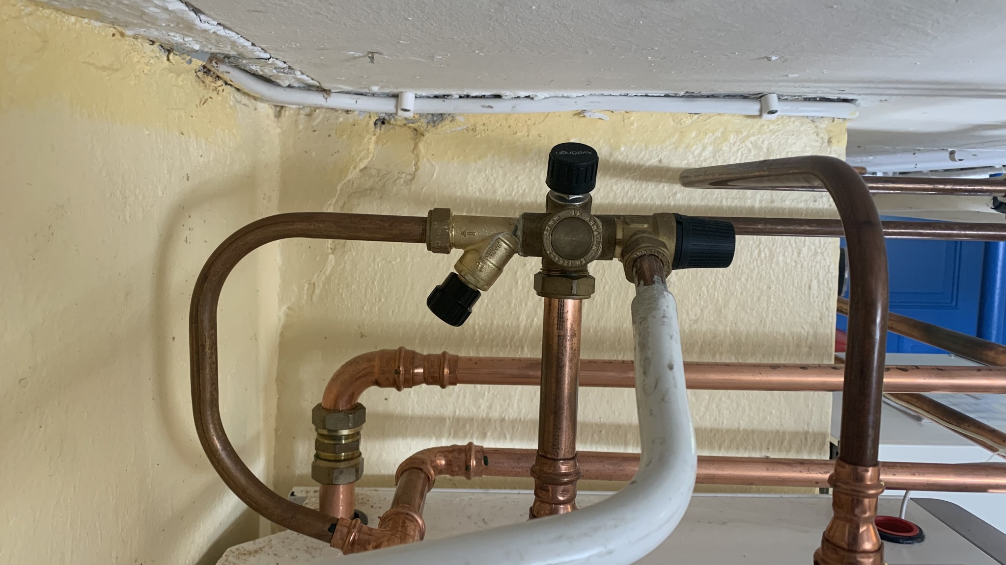

Har en Nibe värmepump F1126 där tycket sakta men säkert stiger hela tiden. Har haft ett antal experter som tittar men hittar inte vad som kan tänkas vara fel. Dom har bytt en ventil (bild 1) med det gjorde ingen verkan. Någon i detta forum som har tips eller idéer på vad detta beror på.

Antingen kulventilen för påfyllningen av radiatorsystemet eller varmvattenberedaren.
Håller med föregående talare. Kollat lufttrycket i ex-kärlet? Väldigt ofta tomt efter ca 5 år och ger skumma tryck-fel. (dock inte påfyllning men kan verka så.)
