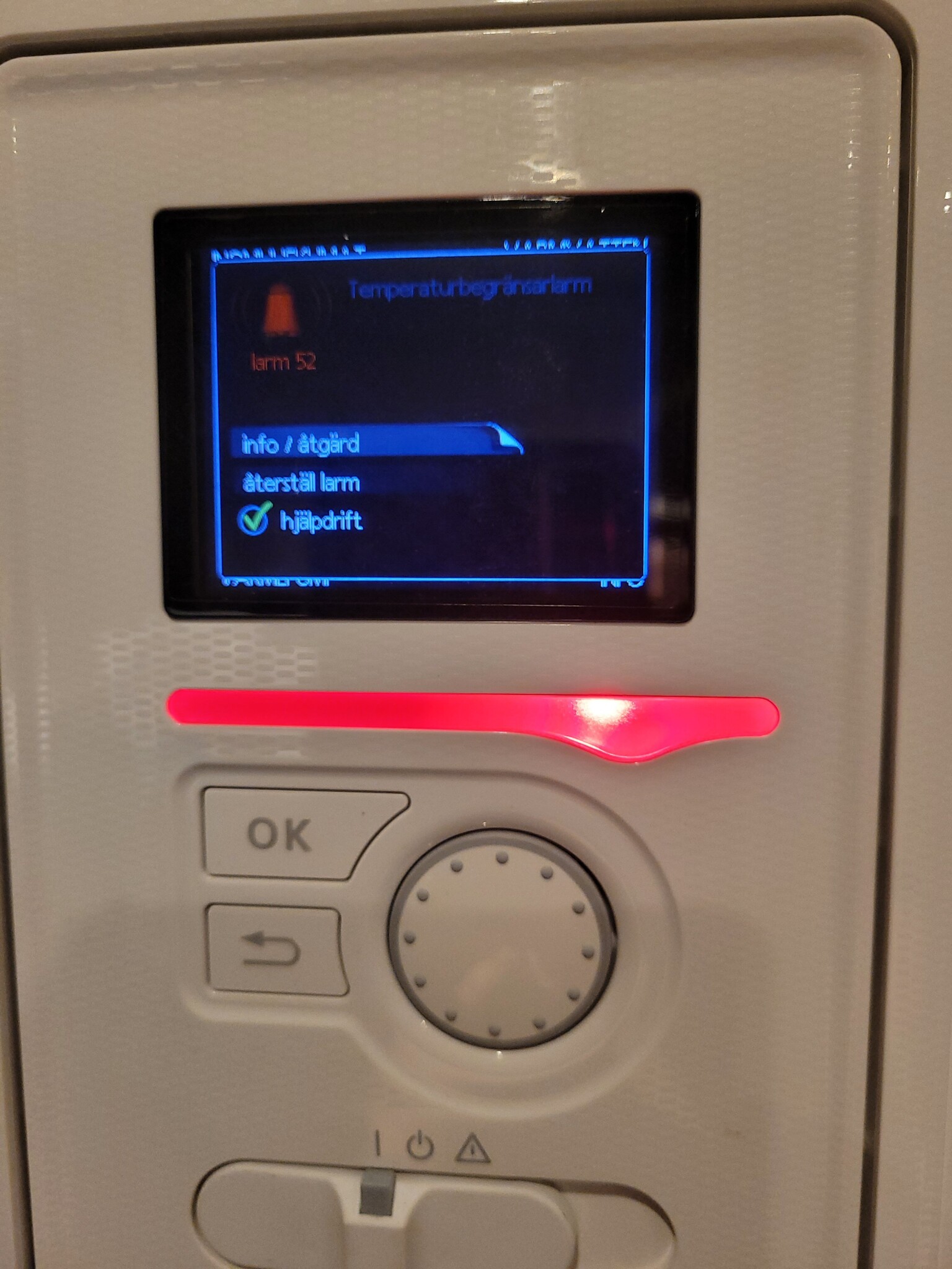

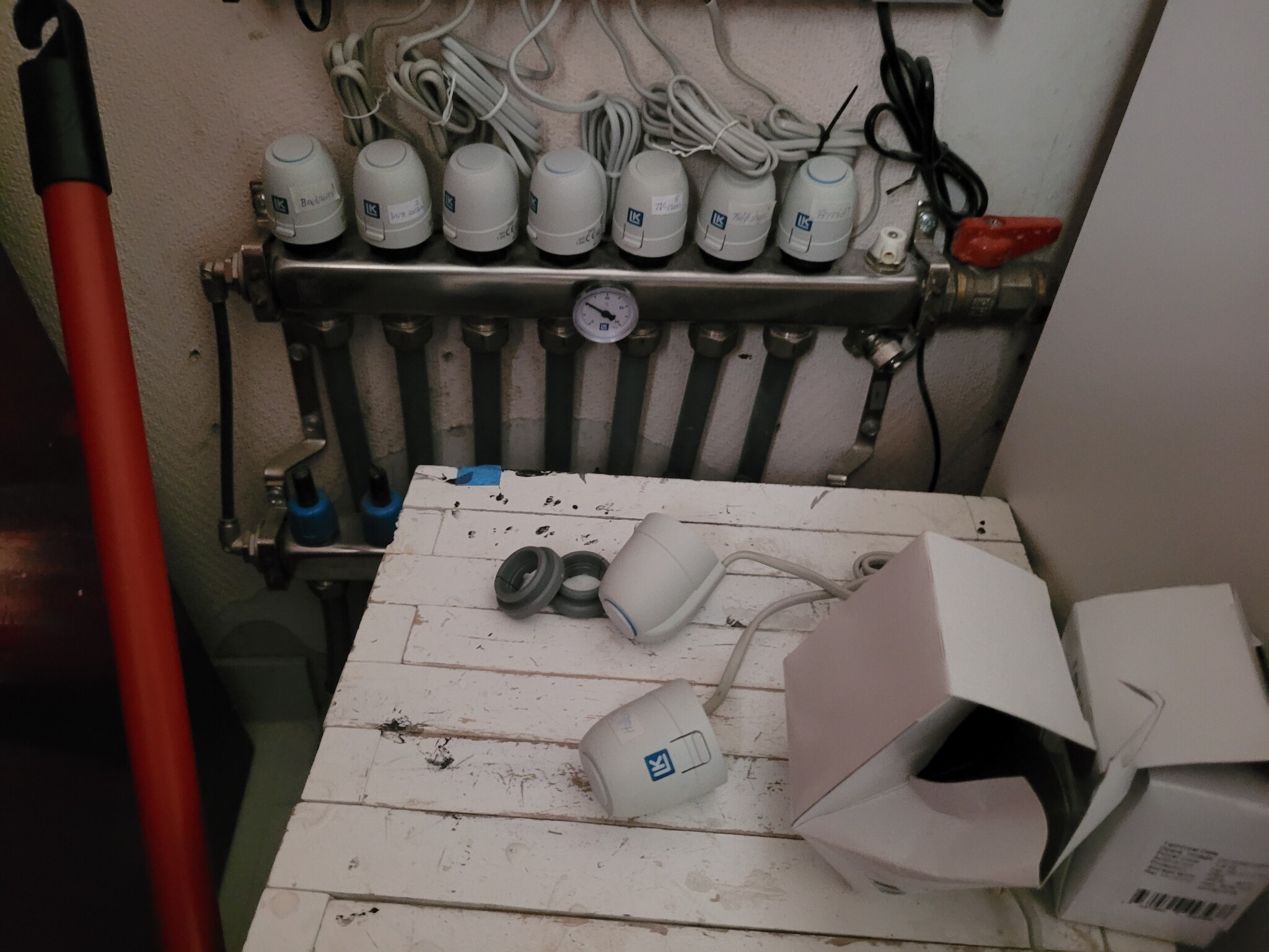

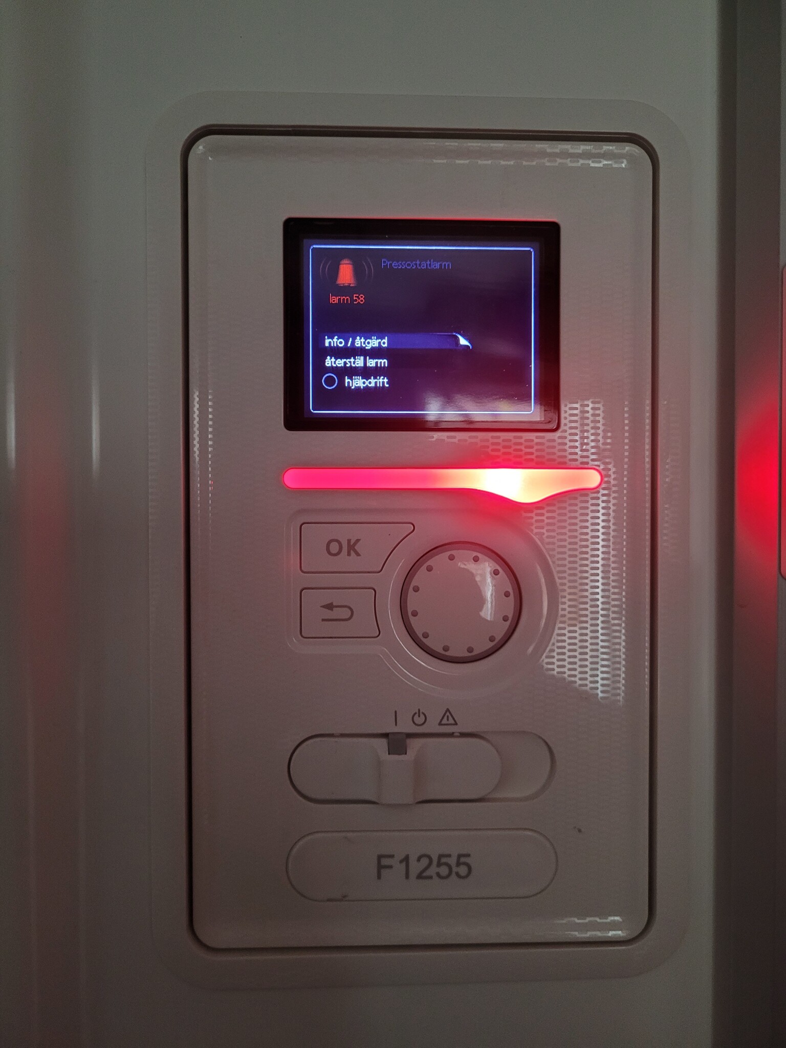

Efter strul med två av ställdonen så är de nu tillslut utbytta till två nya. Dessa sitter kvar och hoppar inte loss som de gamla gjorde. Dock så får jag samma fel på bergvärmepumpen nu igen som när jag tryckte dit de gamla. Den har fungerat utan strul i många månader när jag struntade i att trycka tillbaka ställdonen. Den larmar med pressostatlarm (58) temperaturbegränsarlarm (52). Sitter felet i bergvärmepumpen eller i golvvärmesystemet tror ni? Vad kan detta bero på?
Har man någon typ av värmepump (xVVP) så bör man inte ha några termostater/ställdon mer än på någon radiator/gv-slinga.
För när flera termostater/ställdon stryper/stänger av flödet så blir det för lite vattenflöde genom värmepumpen och då kan inte värmepumpen lämna ifrånsig tillräckligt mycket värme/energi.

Tempraturbegränsaren sitter i värmepumpen å måste manuellt återställas. Pressostatlarm är då risken att det är högtryckpressostaten som löser ut . Den blir inte av med värmen som vp producerar då ställdonen förmodligen är stängda. Helst så ska värmepumpens reglersystem vara den som reglerar innetemp så nyttan av termostater å ställdon inte behövs eller behövs väldigt lite. Jag vet folk som bara har ute och innegivare till vp som styr innetemp för golvvärmen å det fungera bra.
