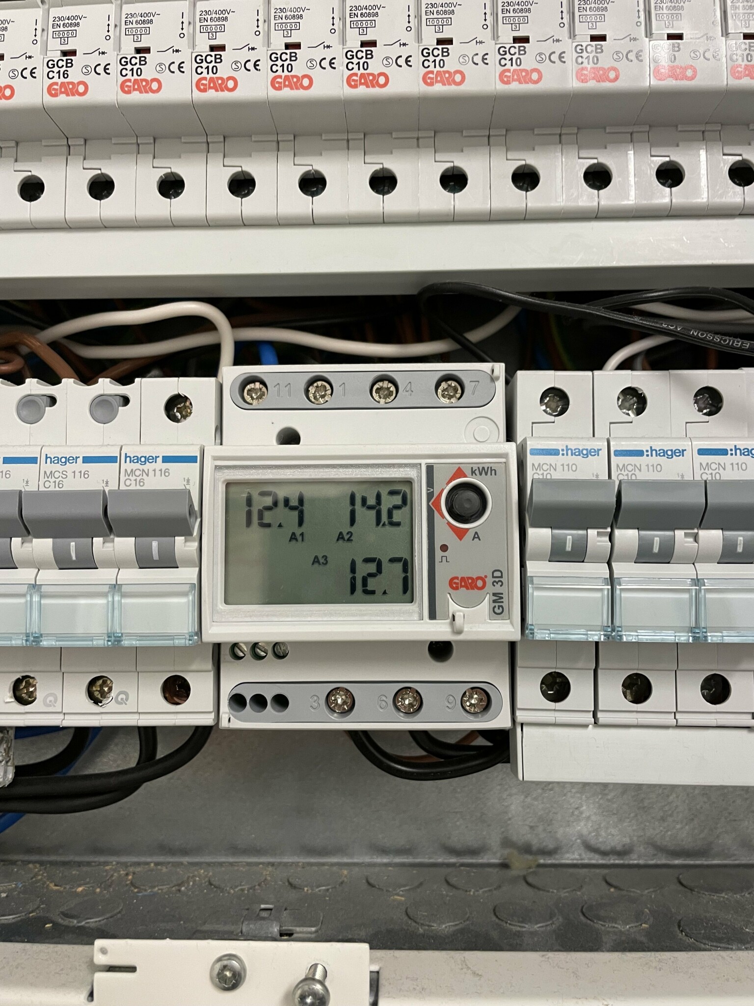

Kör pannan som ren elpanna,, har gått i 12h nu. Men är dessa amp rimliga. Låg på 8-9 igår idag 12-14. Förbrukning 6kw
  • Elcentral med automatsäkringar och mätinstrument visande spänning, ström och effektförbrukning. Kablar och installation synlig.
13 A motsvarar 3000 W på en fas. Alltså el-patron på trefas 9 kW när den är inkopplad. Men huset behöver kanske 4 kW när det är nollgradigt väder så el-patronen är då inkopplad mindre än halva tiden i genomsnitt.

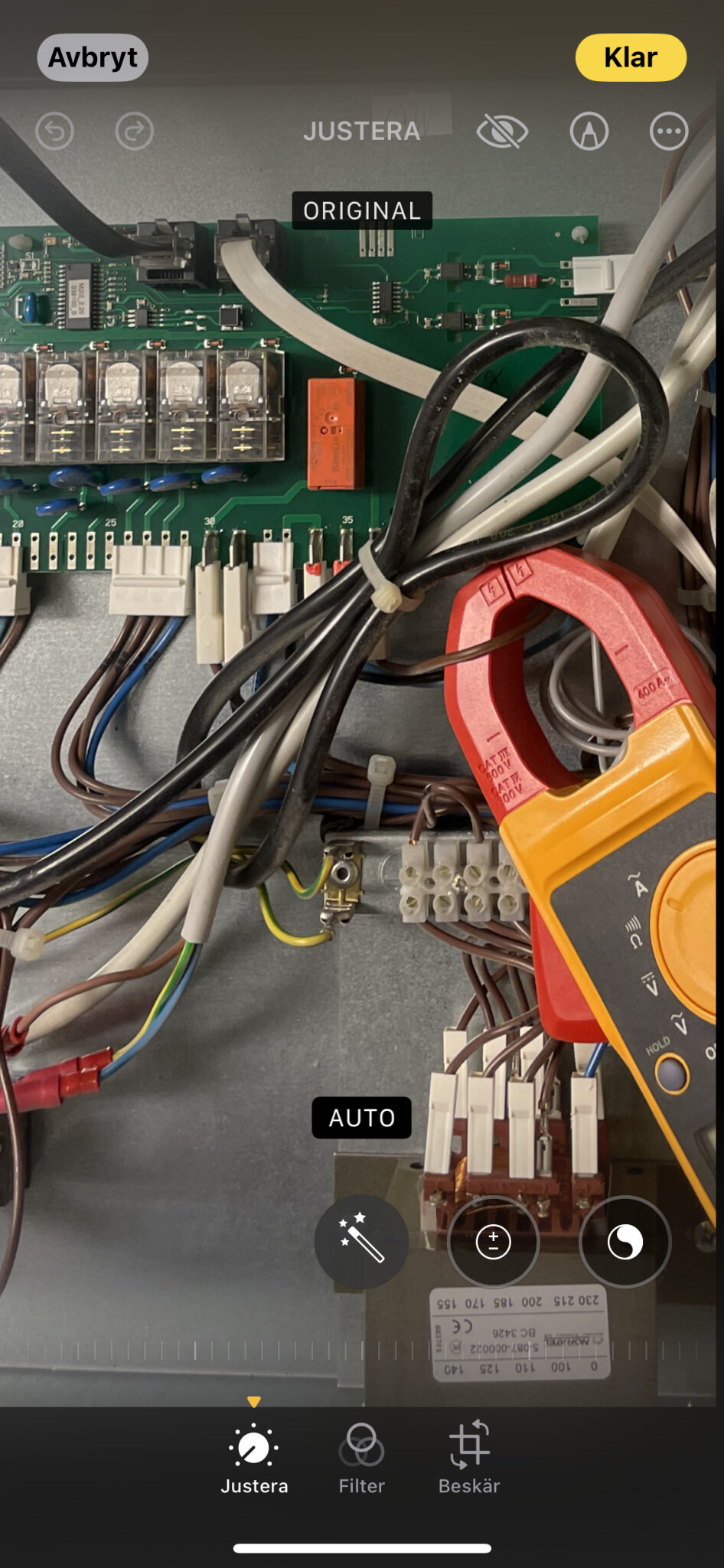

Har nu försökt och hittat flera fel som förmodligen hänger ihop.
1. Kompressorsymbolen lyser men förångningstemperaturen är 18-20 grader.
2 Det klickar ibland i kompressorn lite, låter som en brytare relä som slår till. Då går ampermätaten upp till 16 amp till det att den klickar igen efter ca 10-15 sek.
Vad kan va orsaken?
Kondensatorn som gett sig?
Kompressorn som gett sig? Bild på elskåp med kablar och säkringar; redigeringsverktyg synliga på telefonskärm.
Typiskt kompressorhaveri. Räkna med 20-25 tkr för byte av kompressor med tillhörande delar.
Klickar i kompressorn, det sitter ett startrelå i den, samma som i ett kylskåp. Det slår till vid start som hjälp att få snurr på den, släpper när den snurrar som den ska och startar då inte kompressorn så blir den varm och löser ut, svalnar och försöker igen, kanske ända tills säkringen löser. Orsak kompressorn skurit eller kortis i lindningen, det är en 1 -fas maskin.

Men jag antar att kondningen ska hjälpa till med startström?
