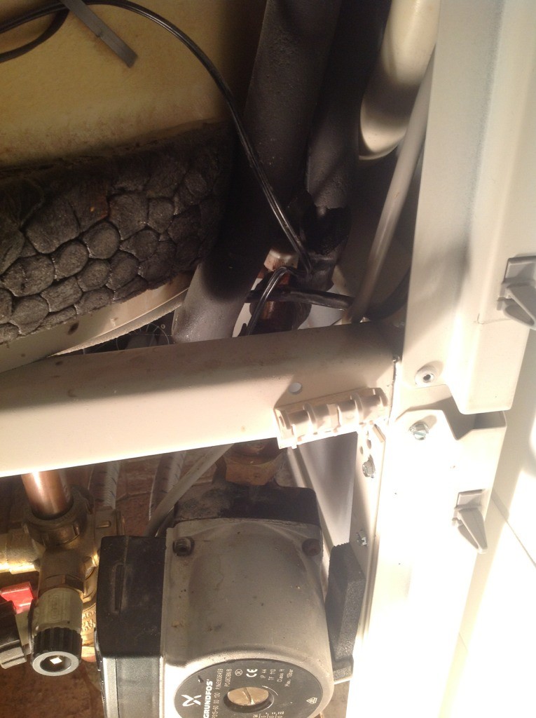

Hej
Noterade att min Nibe 310p börjat tappa i tryck.
På 24 Tim har den tappat 0,4 bar.
Noterade vatten/ fukt under cirk pumpen och kände lite på baksidan av pumpen och det var fuktigt där också så jag misstänker övre anslutning.
Pumpen är avstängd för tillfället men motioneras automatiskt 2 ggr dygn och det borde vara då som den läcker mest och tappar tryck. Nu droppar den lite bara.
Ska kolla o sätta på den imorgon och se vad som händer.
Är detta ett vanligt fel?
Är första åtgärden att dra åt lite till på anslutningarna?
Vad ska man tänka på om man byter pump?
Är det lönt att gå upp i storlek på pumpen?
Idag står pannan i källaren och ska lyfta vattnet ca 5 - 6 meter
(ca 2,4+0,3+2,5+0,3)
Pumpen heter grundfors ups15-60 so 130.
Rätt årstid att gå sönder iaf, det tackar jag för

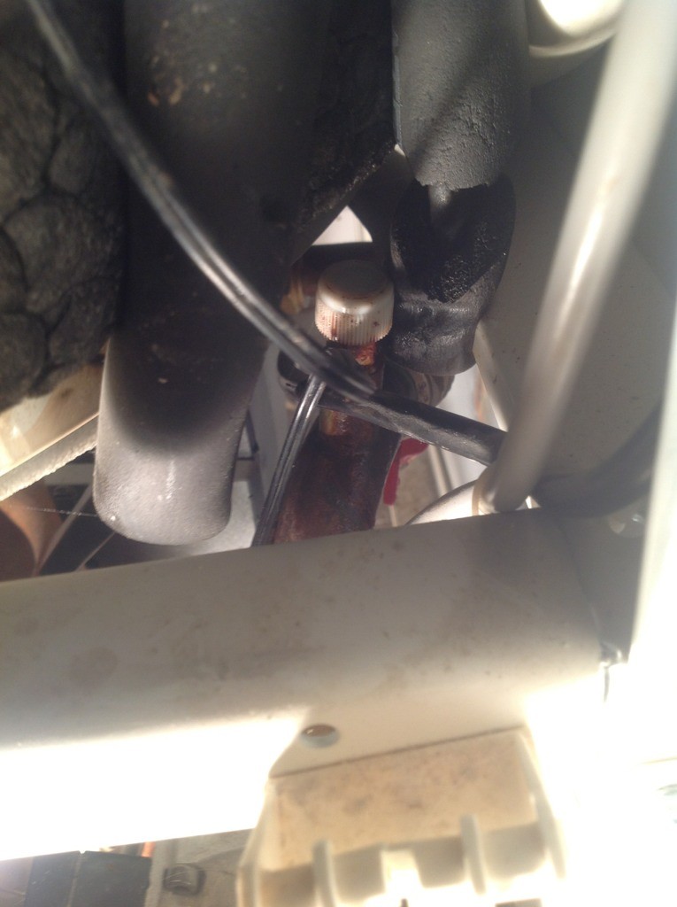

Verkar inte vara pumpen, satte systemet i vanligt driftläge.
Läckte från någon ofräsch grej med vitt skruvlock ovan pumpen.. Vad är det för grej?
Sitter mellan de två isolerade rören
