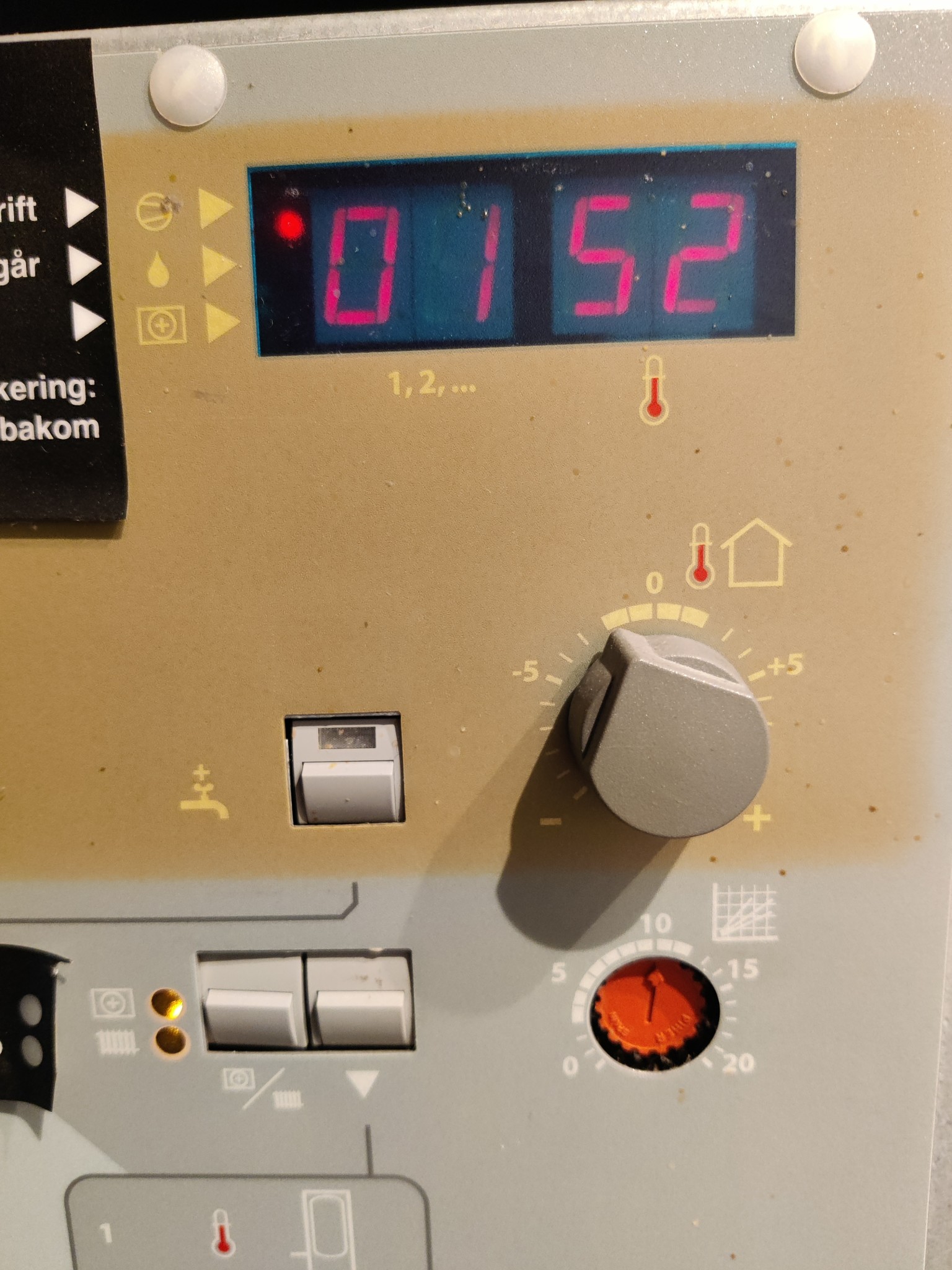

har en Nibe 310p från 2007
bytade kompressor med expansion ventil + påfyllnad av köldmedium 2018
för en vecka sedan så gick pannans temp ner från ca 55c till 36c(kompressorn va då helt plötsligt avstängd)
jag gjorde några norska reset o kompressorn kom igång(lampan lyser)
problemet nu är att tempen EJ går upp mer än till 48c
har inte gjort några inställningar på kurv inställningarna -2 ,10 (Nv Skåne)
trycker jag igång elpatronen så går tempen upp, så fort jag använder varmvatten så går tempen ner till ca 48c o stannar där
vad kan jag göra förutom att kicka igång elpatronen ?
Utetempen är -3c
Vad bör kurvinställning ligga på??
Vill ej reparera den mera då den förra gick på 12,5kkr men pga komponentbrist så är lev tider på ny panna 3 månader!!! Och kylan är som den är, den är här för att stanna
tacksam för alla råd
tacksam på förhand

Kan det vara fel på en del av elpatronen så den bara ger en låg effekt? Kolla säkringarna i gruppcentralen och även huvudsäkringarna vid elmätaren. När är huset byggt och hur stort är det? Själv kör jag med kurva 7 och förskjutning ±0 och det blir lagom för att hålla 20-21° inne. Beror på vad det är för värmebehov i huset.
J Josth skrev:Kan det vara fel på en del av elpatronen så den bara ger en låg effekt? Kolla säkringarna i gruppcentralen och även huvudsäkringarna vid elmätaren. När är huset byggt och hur stort är det? Själv kör jag med kurva 7 och förskjutning ±0 och det blir lagom för att hålla 20-21° inne. Beror på vad det är för värmebehov i huset.
Har 4st element i hela huset(har fungerat ypperligt)
Har automat säkringar o allt ser bra ut där

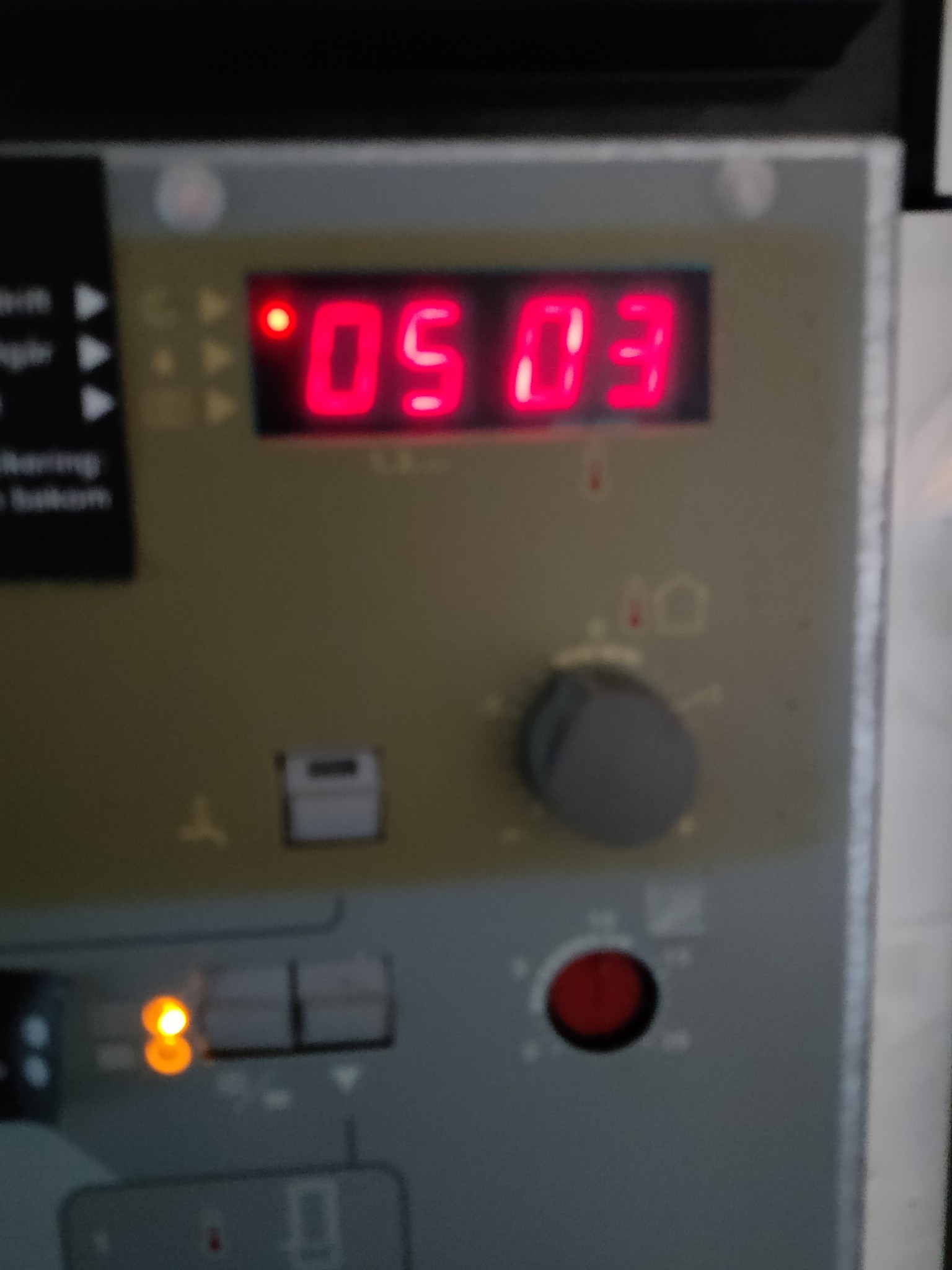

Låter som kompressorn inte ger vad den ska. Hör du kompressorn ?? Att lampan lyser behöver inte betyda att den går. Kolla avluftstemperaturen när den går , kanal 5, den ska ligga på +- några grader. Min kompressor går nu, -10 ute, värmer ensamt upp till 56 grader, avluften är +2 grader. Elpatronen stöttar ibland, tex när man duschat eller i natt när det var -19.
Stockholm kurva 10/ 0 på kurvförskjutning.

Ser det ok ut på bilderna?
