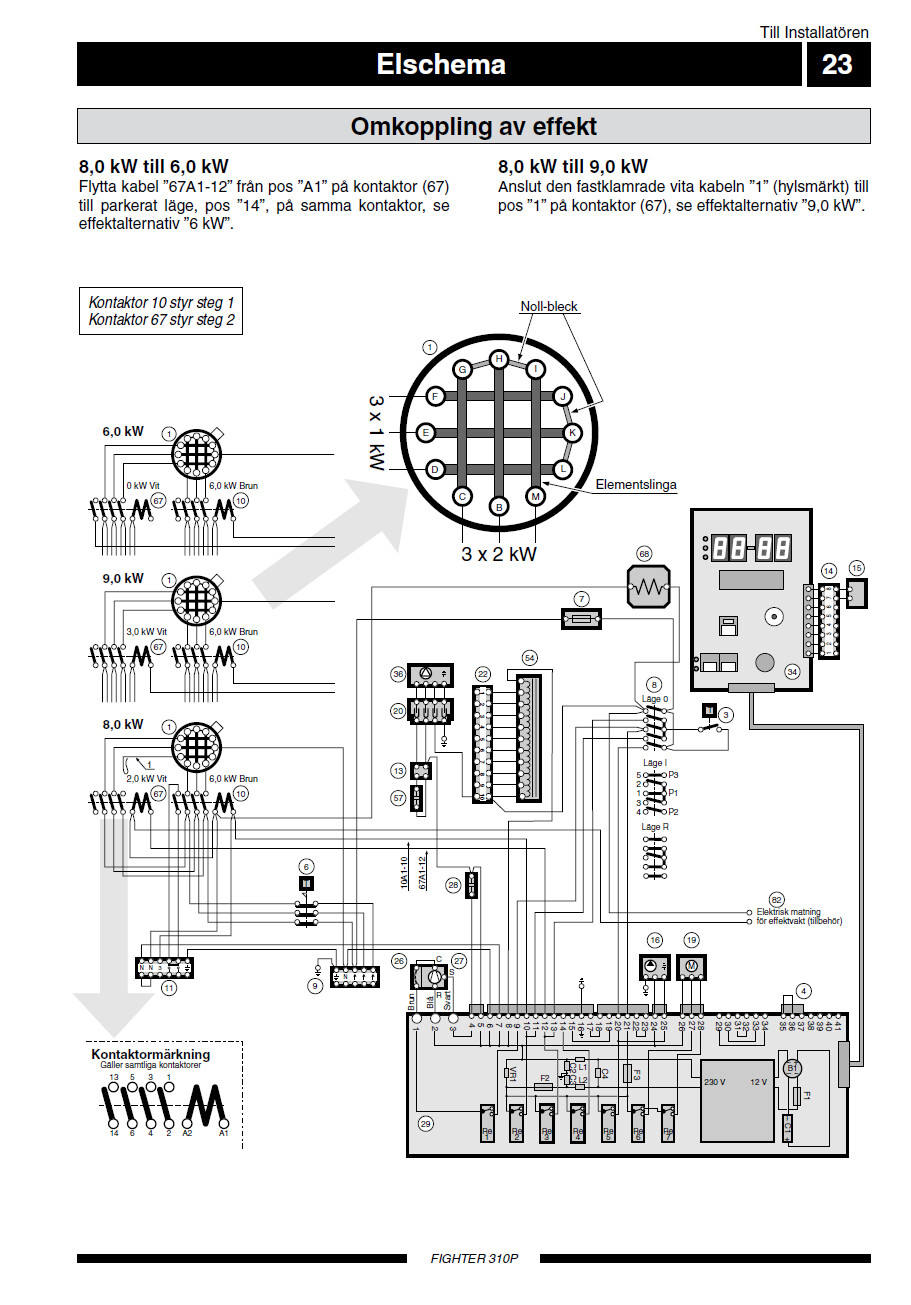

Din pump är gammal och slut. Köp en ny.T tommythegun skrev:Tack för info. Jag ser att man kan köpa ett nytt kretskort för 4000 och ett beg för 1500.
Jag åker och köper en billig elpenna för att se om det är någon spänning. Vet du exakt vart plinten till kompressorn är på denna makapär?
Vill gärna utesluta att det endast är kortet som är trasigt innan man beställer.
Ett råd: driv inte detta som ett dolt fel. Detta eftersom åldern på pumpen gör att felet kan förväntas. Det finns också andra motargument men detta räcker. Det kan faktiskt vara så att felet har uppstått sedan förra vinten och om du skulle bråka vore ersättningen maximalt att du skulle få hälften av värdet på en avskriven gammal värmepump.
Ditt hus. Din pump. Ditt problem.
Har du pengar så byt. Inte värt att krångla med gamla museiföremål.
Lite beroende på förbrukning och vad du har i övrigt kan ju olika frånluftare vara aktuella. Vi gick från en 310P till Qvantum QE6, är supernöjda. Har mer än halverat elförbrukningen under de kalla månaderna okt-april. Bor i södra Sverige, modernt välisolerat hus. Viktigt dock är att avluftskanalen är riktigt isolerad. Det borde gå att göra i efterhand om du vill satsa på en rejälare frånluftsvärmepump.
Vill du bara ha en modern kopia av 310an så kör på 370.
