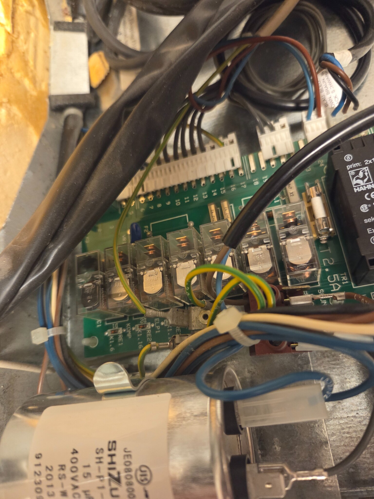

Det är det lite svartare av "plastglasreläna" (sitter längst in) som är till kompressorn. Knacka på det med t.ex. skruvmejselskaft, kan fungera som lösning. Schema,
Dvs det "brända" reläet på min bild, det står K1 bredvid det. Sitter fastlött så kan ej rubba plastskyddet.
Jag väckte ett av mina relän på min 410P med att knacka på plastkåpan. Sedan funkade det 2-3 år till innan andra saker på pumpen gjorde att jag skrotade den.
Det ståt ju uppenbarligen KOMP bredvid reläet... så bör ju vara detta som bränts! Skall testa knäppa på den

Det är till kompressorn. Det är vanligt att det blir sotigt, men ändå fungerar, men prova att knacka på det.
Enklast är att mäta på plinten till kompressorn och se om reläet drar.
Den silvriga runda i, nedre delen på bilden, är en kondensator till kompressorn som kan krångla också.
Reläet går att byta för en händig som kan löda, men det är inget man gör som serviceföretag pga dels för att det går mer tid = kostsamt för kunden, samt att man ska lämna garanti på reparationen och då är ett nytt kretskort att föredra.
Tack för info. Jag ser att man kan köpa ett nytt kretskort för 4000 och ett beg för 1500.
Jag åker och köper en billig elpenna för att se om det är någon spänning. Vet du exakt vart plinten till kompressorn är på denna makapär?
Vill gärna utesluta att det endast är kortet som är trasigt innan man beställer.
Du kan mäta på kortet om jag minns rätt. Portarna är märkta.

1 2 3 på plinten är kompressorn.
Då kompressor givaren visar strax över 30grader så gissar jag på att kompressorn är kass och att den löser på klickson

Den ger ström verkar det som. Köpte en elpenna från Jula för 100 kr så kan ej vara 100%ig men den piper hejvilt vid 1 2 och 3an.
