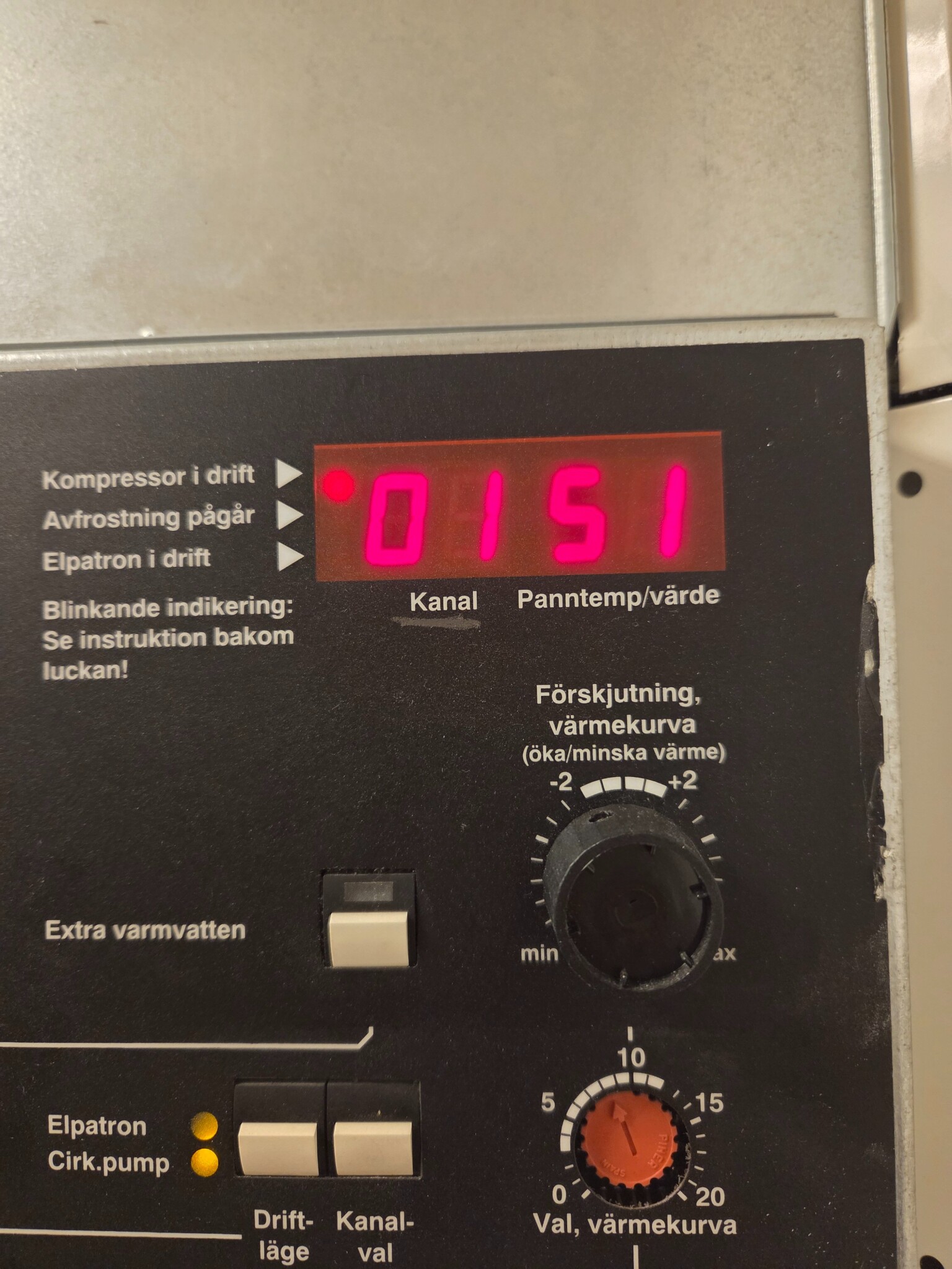

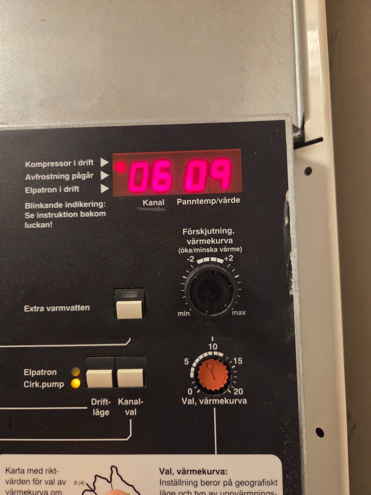

Det jag märkt är att elpatronen på min Nibe Fighter 310P utlöses ungefär hela tiden.

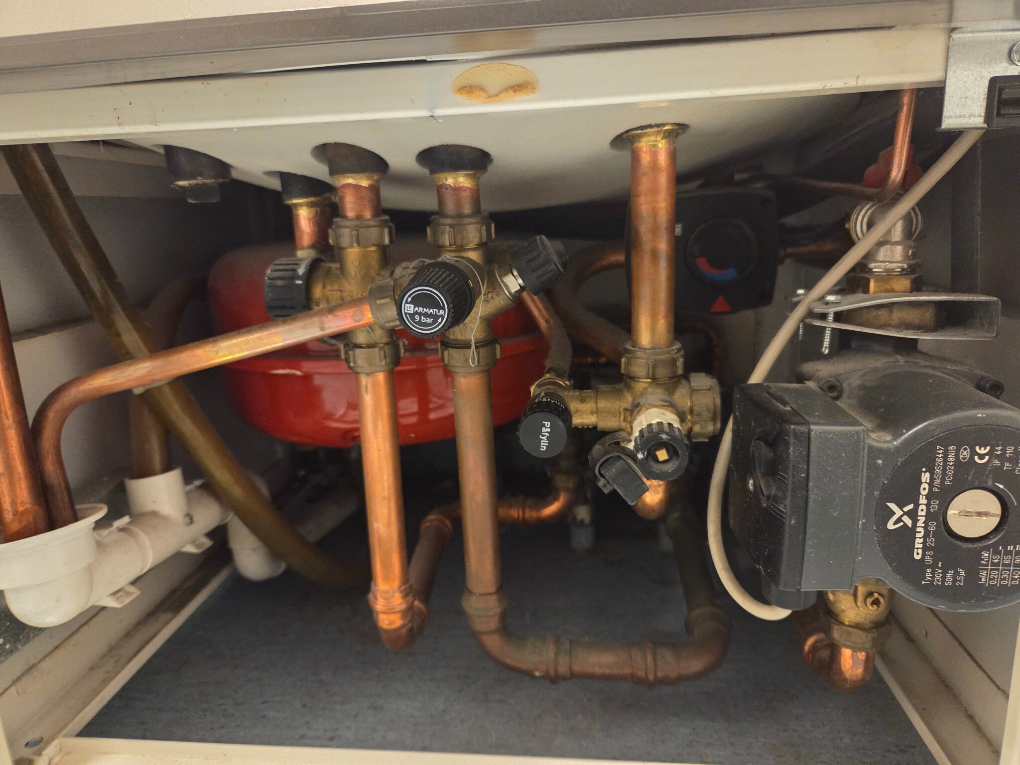

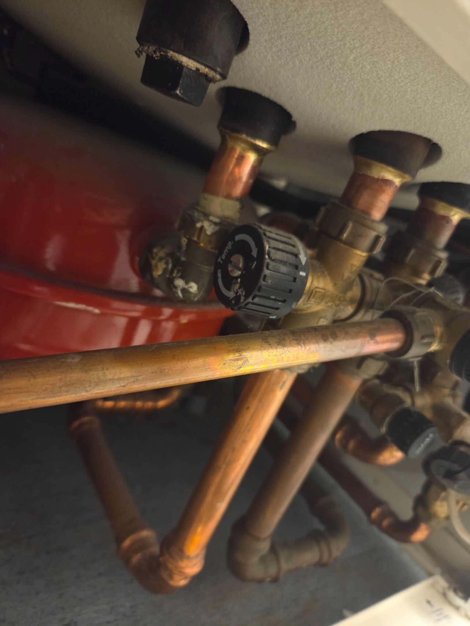

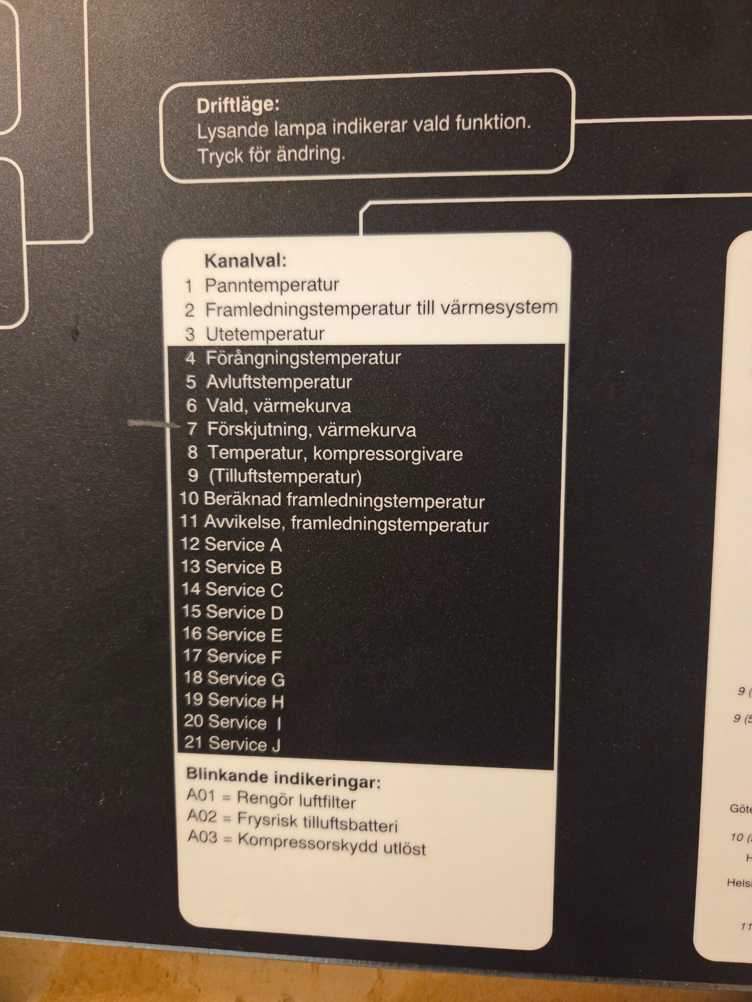

Kommer ladda upp en drös bilder på alla kanaler och ventiler på vår Nibe. Den låter inte speciellt mycket och verkar må bra generellt.

  • Kontrollpanel på en Nibe Fighter 310P frånluftvärmepump med inställningen "Kanal" på 151 och elpatron och cirkulationspump i drift.

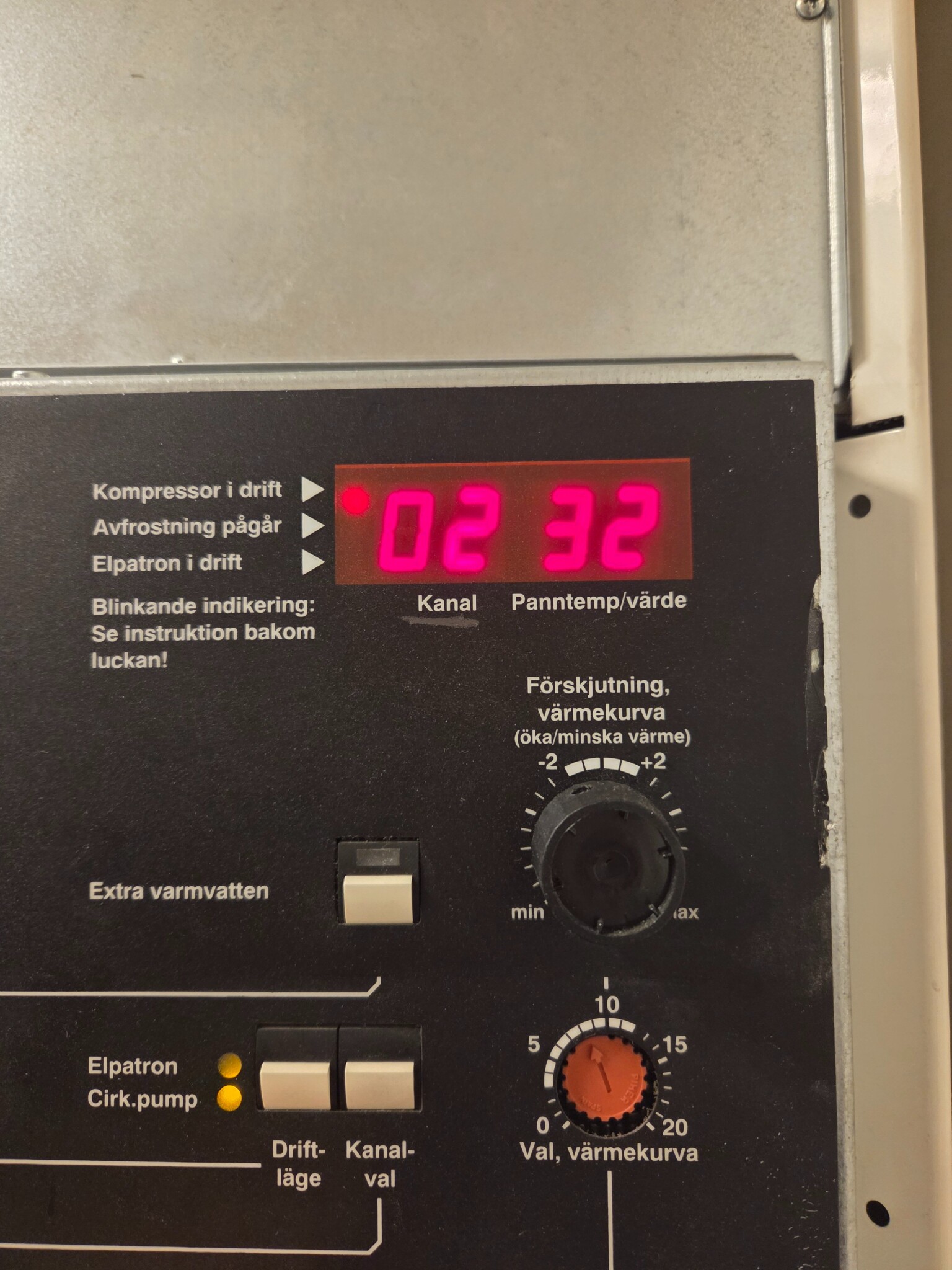

  • Displaypanel på en Nibe Fighter 310P värmepump, visar kanaltal 02 och pannvärde 32, med kontroller för elpatron och värmekurva.

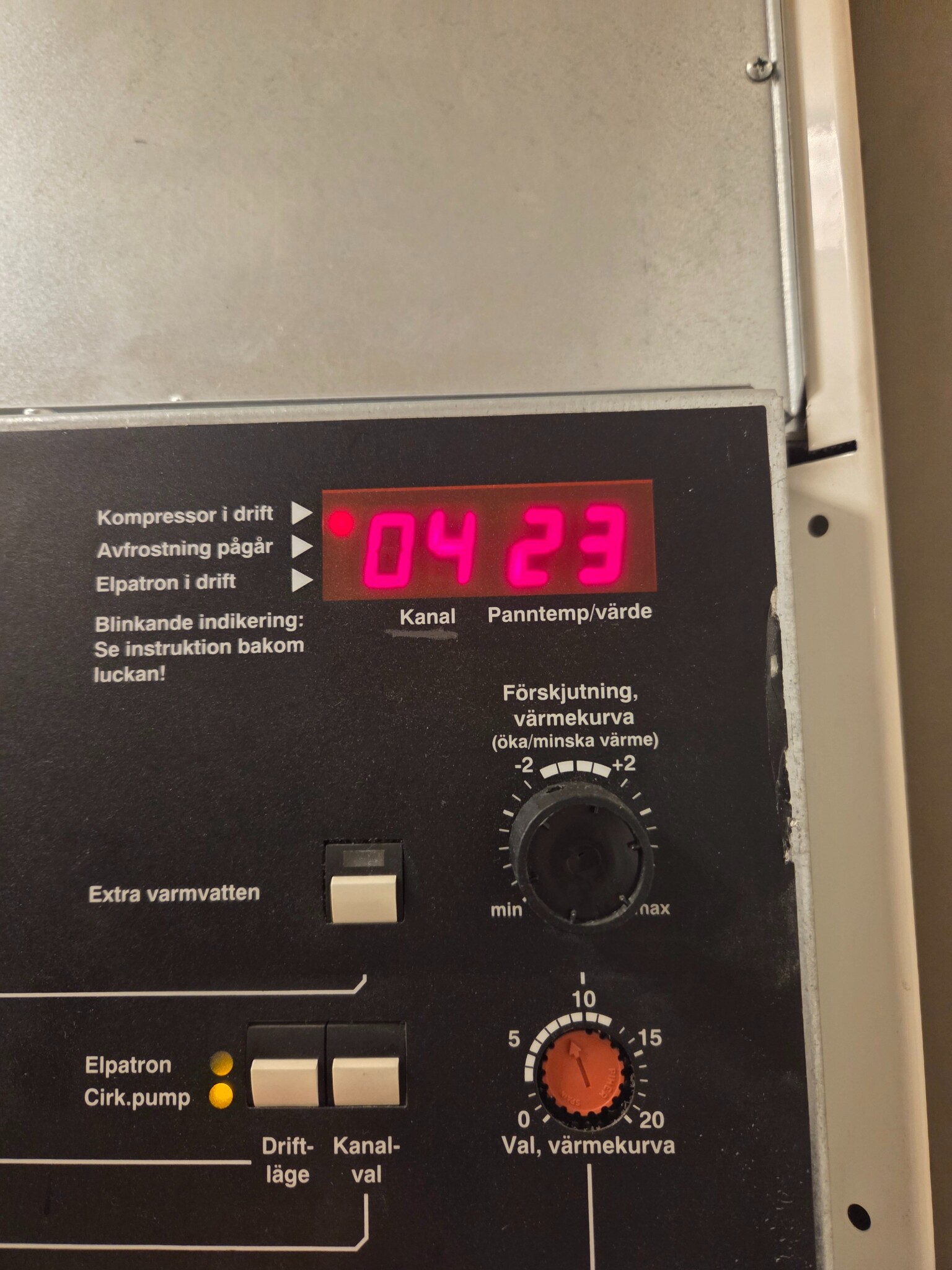

  • Display och kontroller på en Nibe Fighter 310P frånluftvärmepump, visar kanal 4 och panntryck/temperatur 23,1°C.

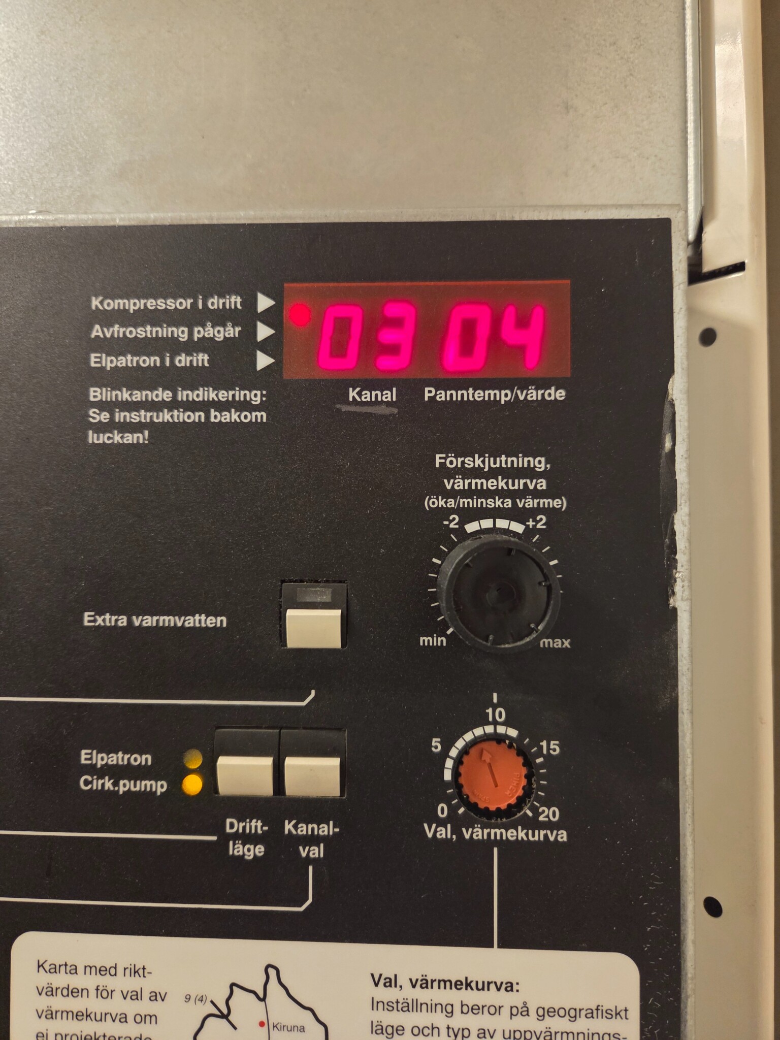

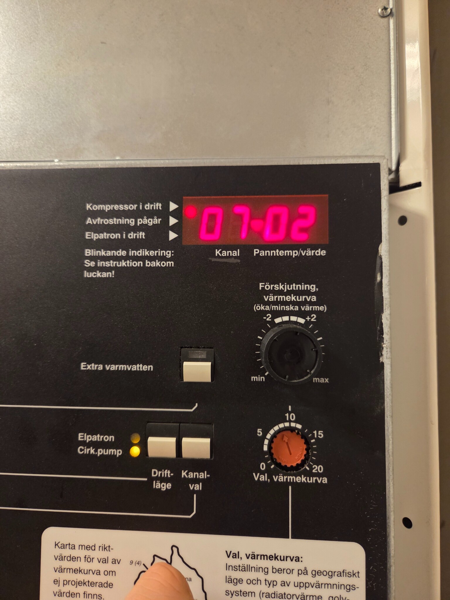

Trycket ligger runt 1 bar och jag har precis stängt av elpatronen genom att klicka på Drift.

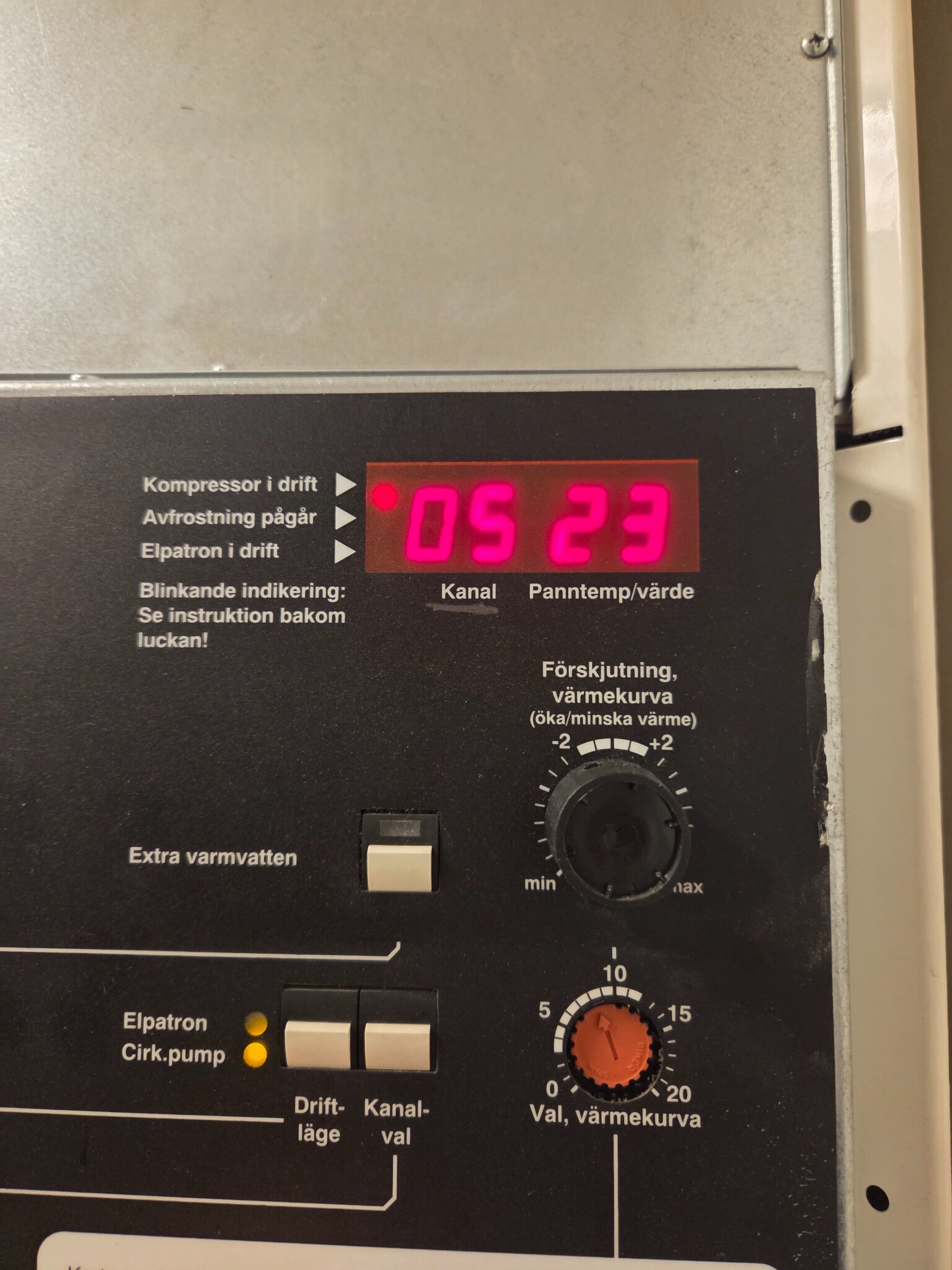

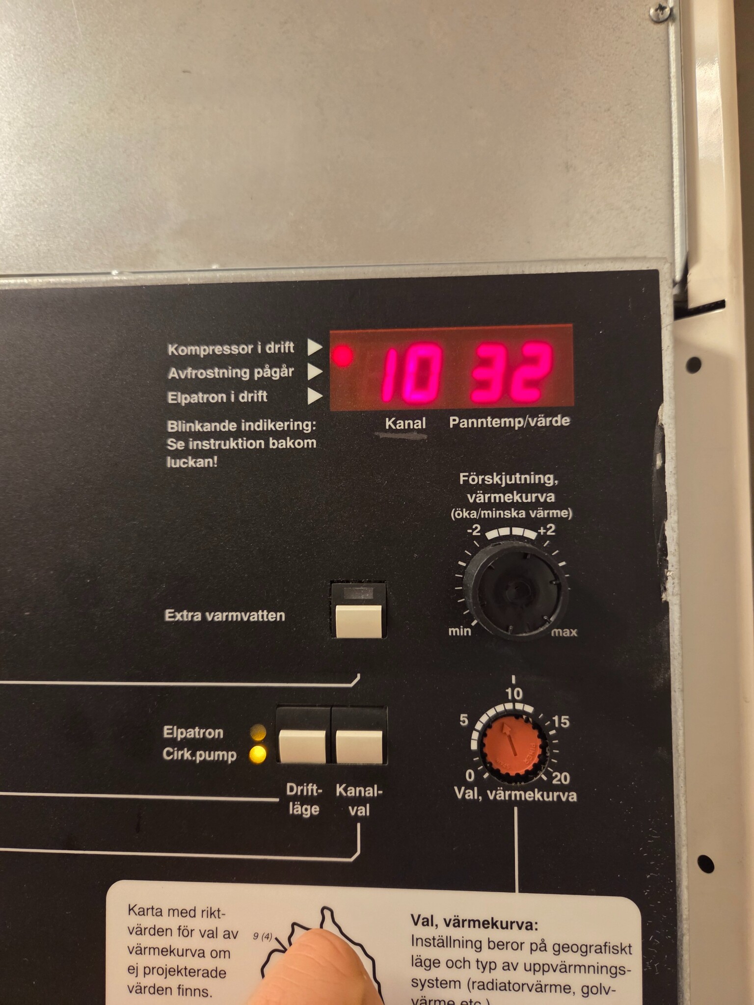

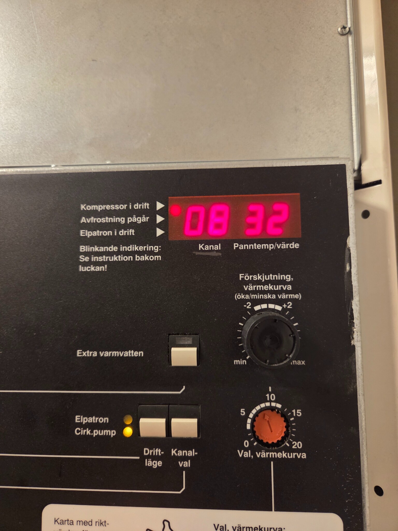

Nu gick mitt tryck ned till 0.2 och pannvärme ned till 29-30. Detta efter jag höjt alla element till max och stängt av elpatron.

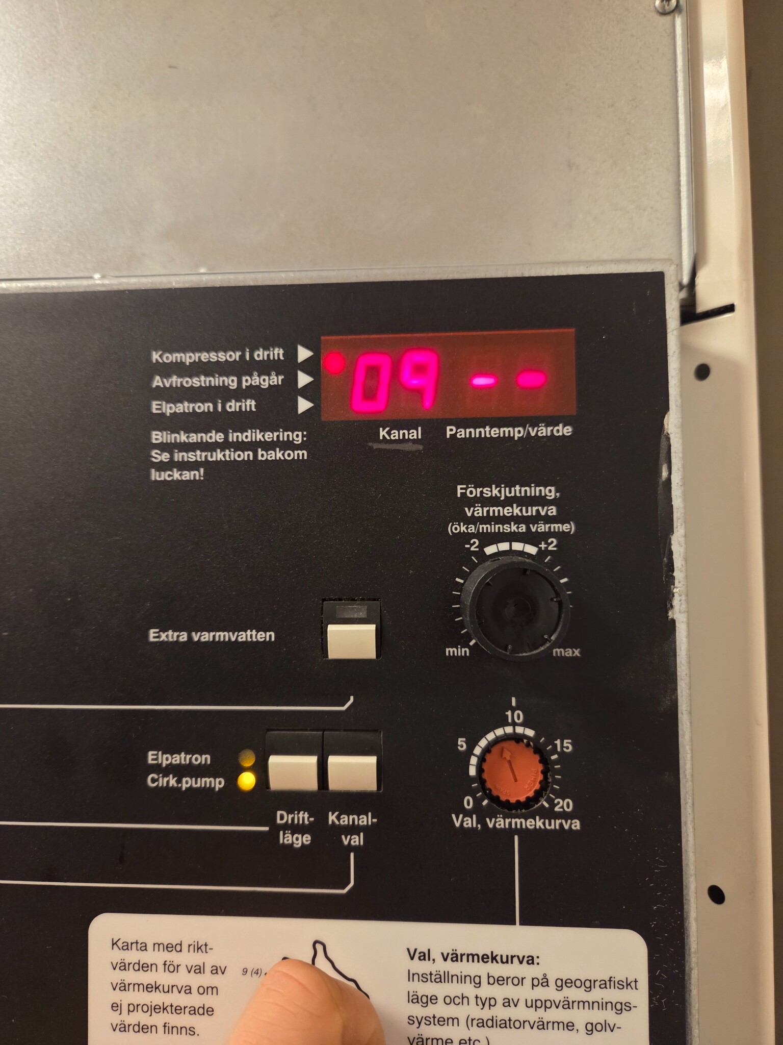

Din kompressor fungerar inte, på 05 ska du ha 1-4 grader när kompressorn går, vilket den gör enligt dina bilder.

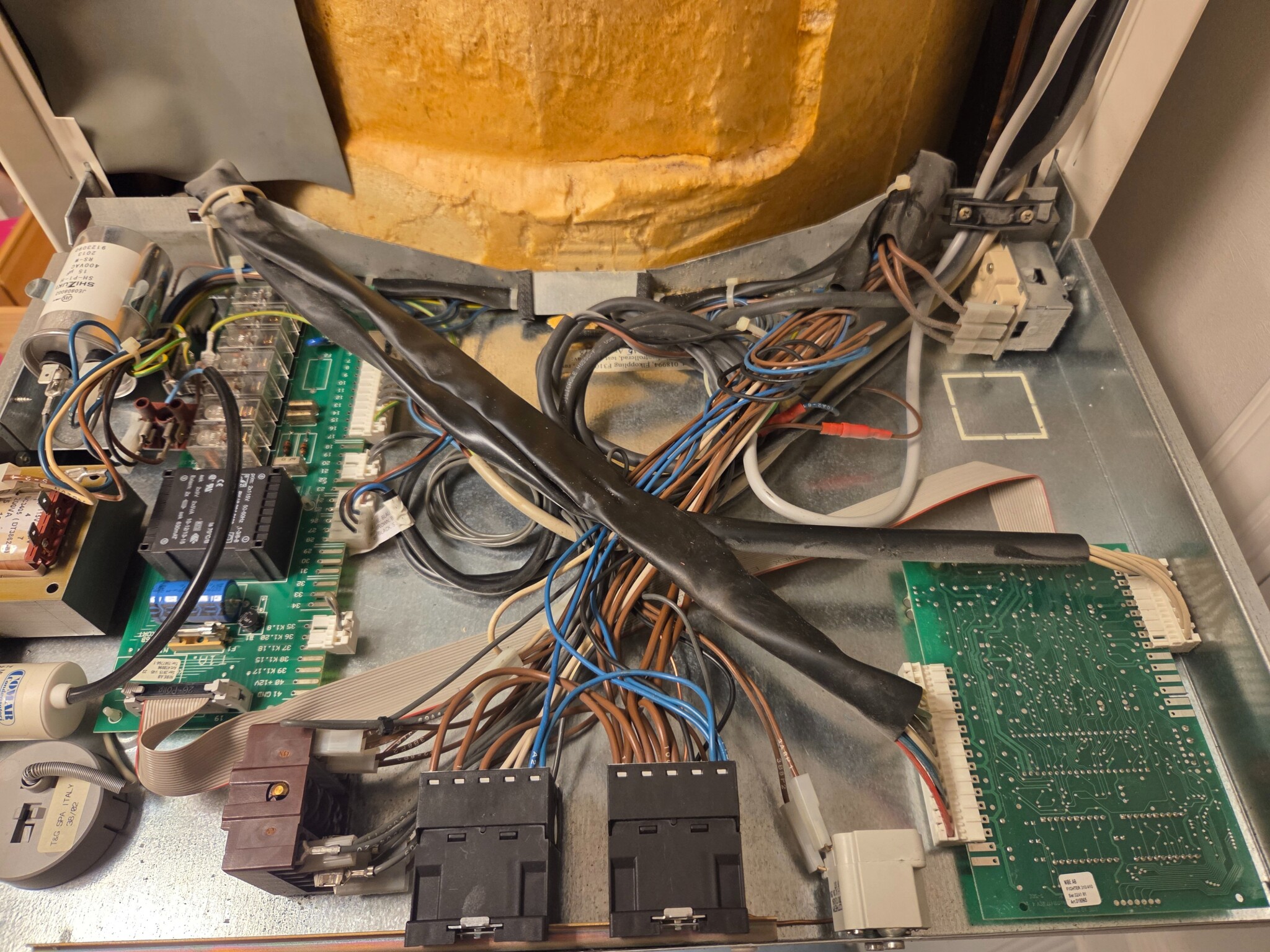

Stäng av pannan, öppna mittenpanelen och fäll ner den så ser du kretskortet, kolla runt om nått är bränt.
Kan vara nått så simpelt som brända kabelkontakter eller relä, till nått värre att kompressorn skurit.
Oj okej. Har du några tips på vad jag kan göra, bör jag ringa hit en servicetekniker eller finns det något annat jag kan göra för att utesluta fel?
Precis. Kompressorn går inte. Det behöver felsökas av en tekniker.
Det kan vara ett fel som går att reparera, men om det är själva kompressorn som är trasig så är det tyvärr ej ekonomiskt försvarbart att byta ut den.

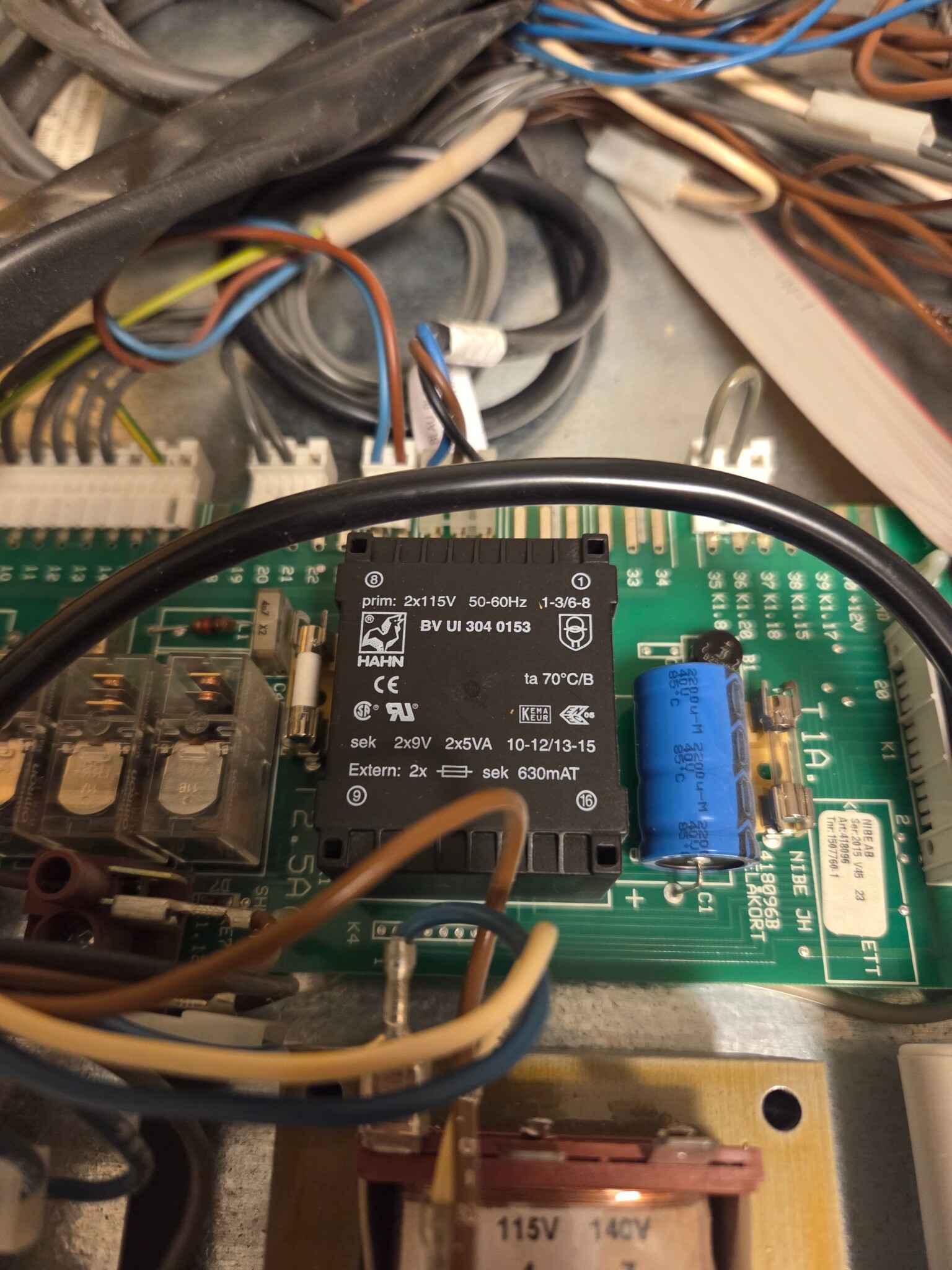

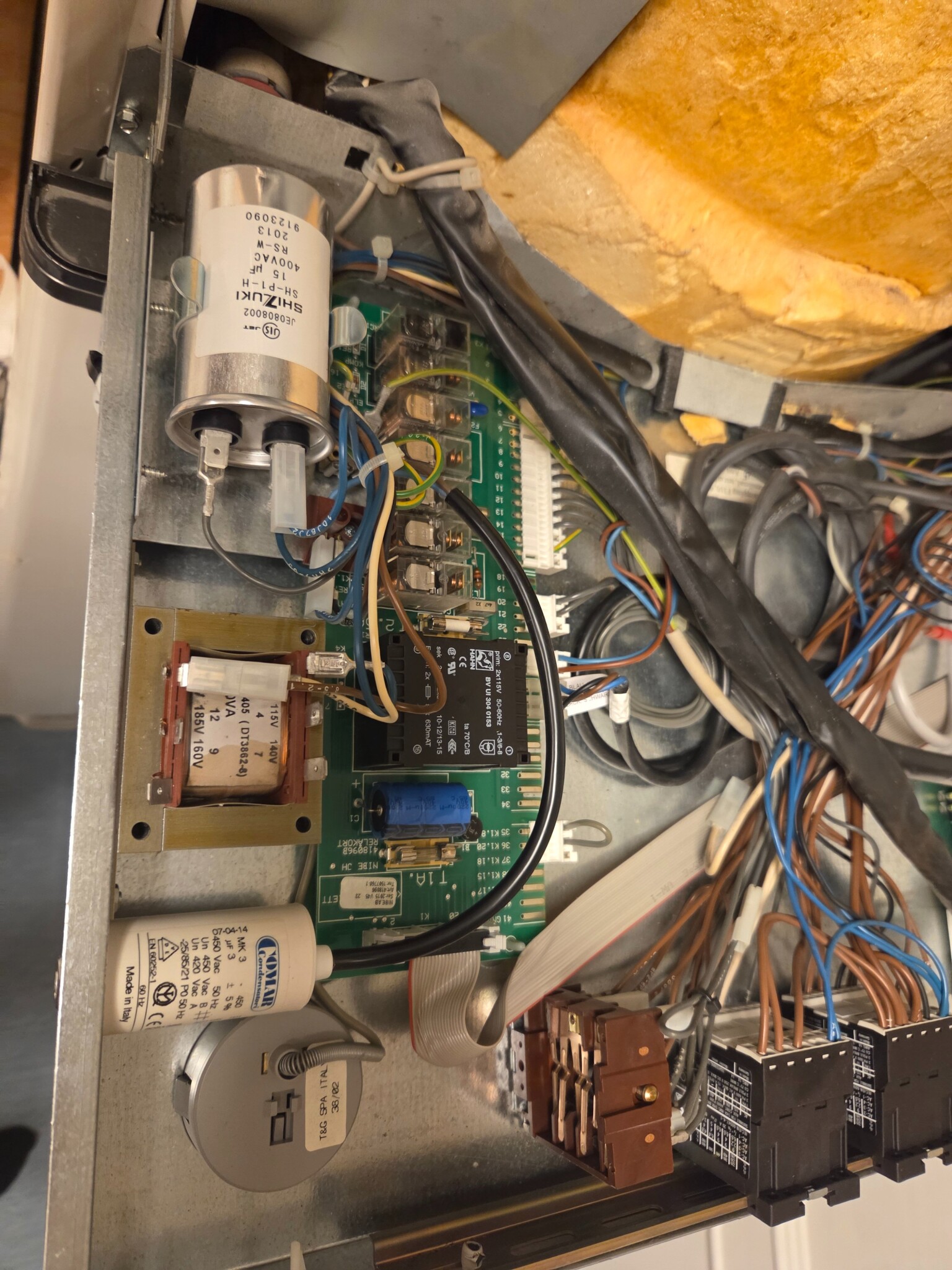

  • Elektrisk kretskort med kablage och komponenter, inklusive reläer och kondensator med märkningen Shizuki, insidan av en maskin eller apparat.
  • Elektronisk krets med transformator, kondensator och flera kablar på ett kretskort.
  • Elektroniska kretskort och kablar inuti en apparat, med isolering synlig i bakgrunden och flera anslutningar.
  • Kretskort med diverse elektriska komponenter och sladdar inuti en apparat, inklusive kondensatorer och kopplingskablar.

Har lagt in nya bilder. Tycker mig se en brännskada längst till vänster på kretskortet. Möjligt att en sån liten glas säkring har gått också, den är vit jämnfört med den högra som är genomskinlig.
Uppdatering: Startat igång pumpen igen och nu har kompressorlampan slutat lysa. Så den verkar vara död.
Reläet som har gått verkar vara en av säkringarna till patronen? 3 säkringar på 3kw styck?

Säkringen är vit för att den är fylld med ett material som förhindrar att den splittras om den brinner av.

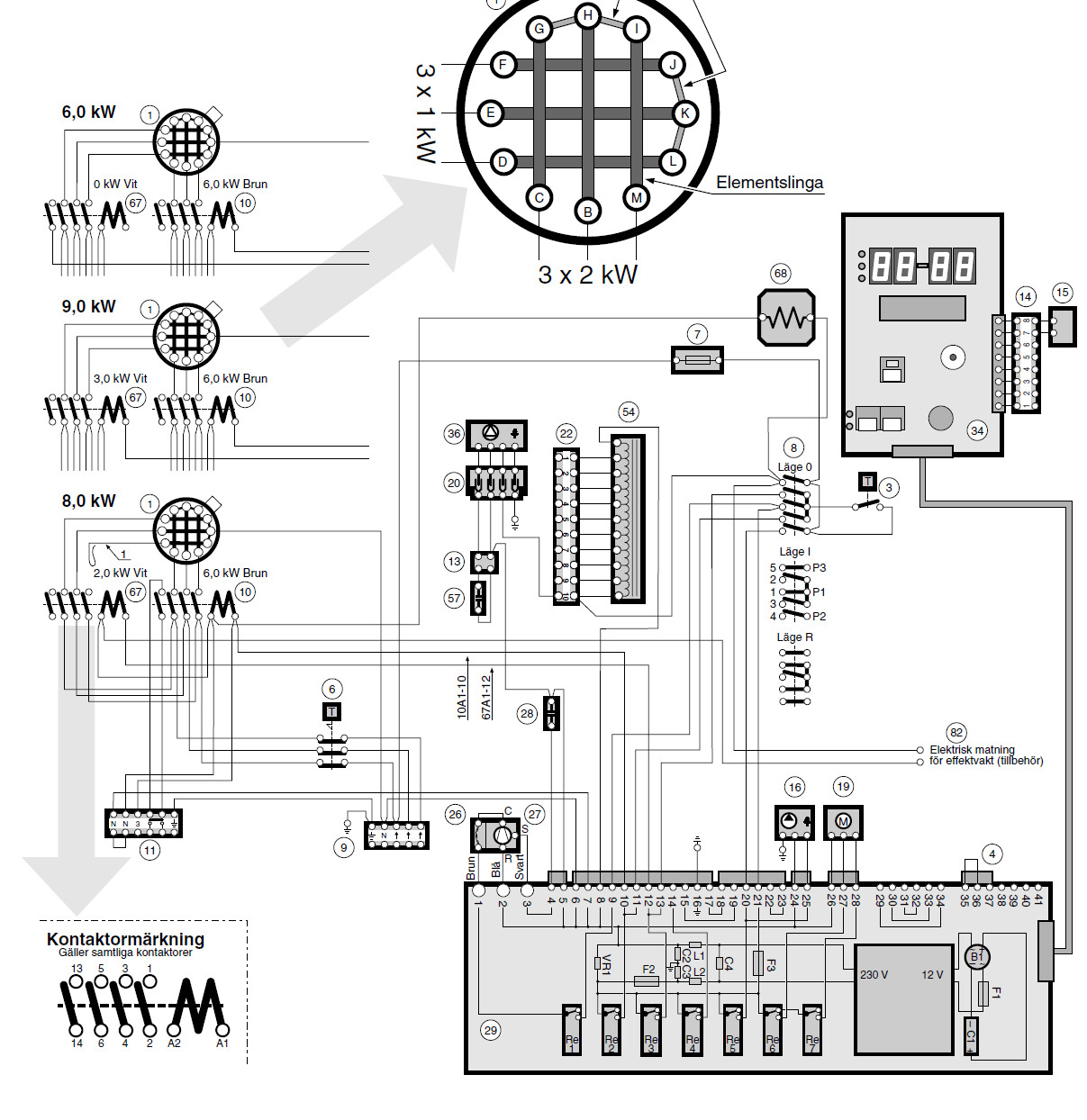

Du behöver mäta dig fram till om kompressorn får spänning. Börja på utgången längst upp vid relä 1 på kretskortet. Det finns en kondensator också som kan paja. Den får du mäta upp i nästa steg.
Ta elschemat som finns i manualen till hjälp.
Är du inte bevandrad i elekrisk felsökning så bör du låt någon tekniker titta på den.

Kan vara reläet till kompressorn, det längst upp som är svart inuti.
Tekniker byter dock inget relä, det är lött fast, men om han konstaterar att kompressorn funkar, kanske det bara behöver bytas kort.

Det är det lite svartare av "plastglasreläna" (sitter längst in) som är till kompressorn. Knacka på det med t.ex. skruvmejselskaft, kan fungera som lösning. Schema,
Schema över ett elektriskt system med kopplingsschema för kompressor och plastglasrelä, fokus på komponenter och kretskopplingar.
