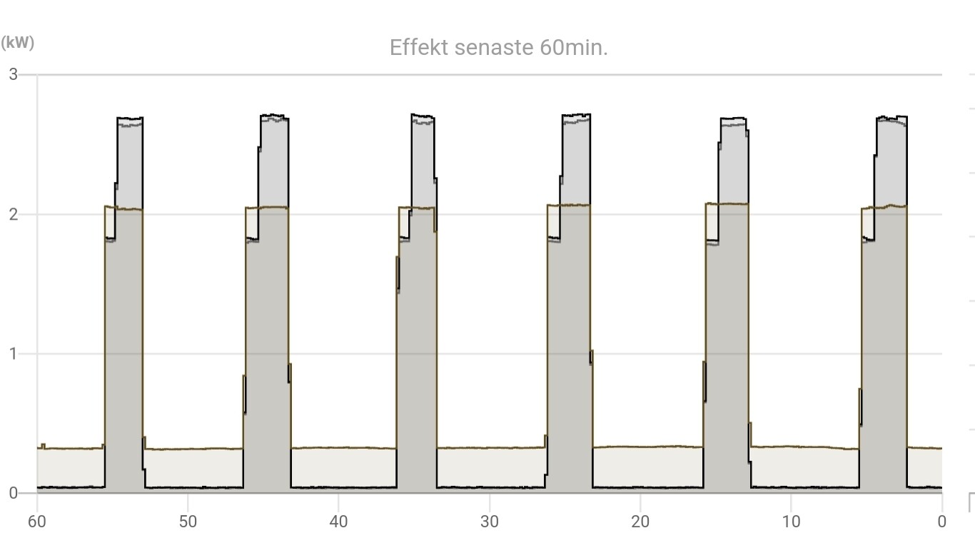

Hoppas på att någon kunnig kan ge lite insikt, har en Nibe 310P som drar mycket ström.
1 plans hus med radiatorer.

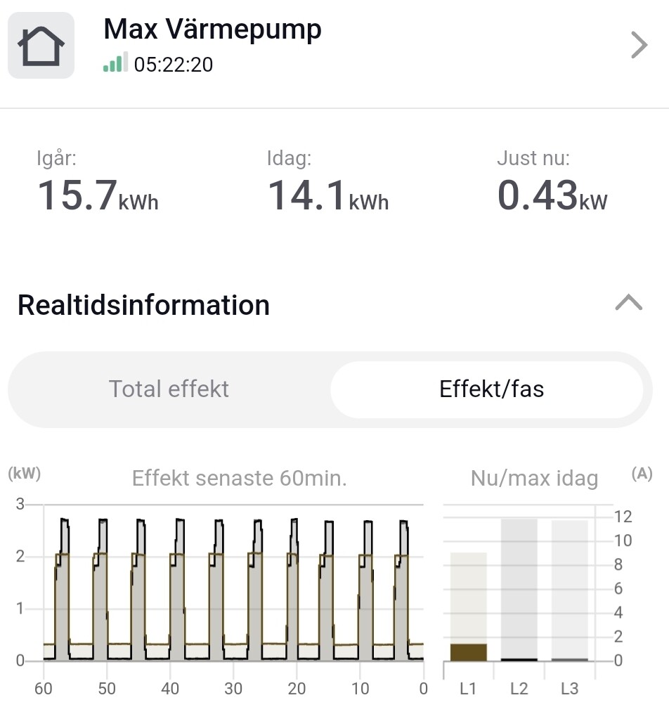

Nedan kommer en skärm bild på förbrukningen idag sedan ett par timmar tillbaka.
Tack på förhand!
  • Diagram som visar effektförbrukning i kW av en Nibe 310P under de senaste 60 minuterna, med flera toppar över 2 kW.
Har den alltid haft det där mönstret? Fungerar kompressorn?
Den har alltid detta mönster, huset I fråga är rätt kallt, ca 19 grader.
Har inte felsökning något ännu!
Detta är sedan 17-18 tiden igår.
  • Diagram över värmepumpens effekt, visar energiförbrukning på 15.7 kWh igår, 14.1 kWh idag och aktuell effekt på 0.43 kW samt fasbelastning.
310P har en sammansatt elpatron med steg 1 på 6 kW och steg 2 2 kW vid leverans från fabriken. Dessa kopplas hela tiden in och ur för att hålla panntemperaturen på ett visst intervall t.ex. 49 till 52 grader. Enligt ditt diagram ser effekten ut att bara vara 2 kW i steg 1 och 0,67 kW i steg 2, dvs 2 faser är borta eller bortkopplade??

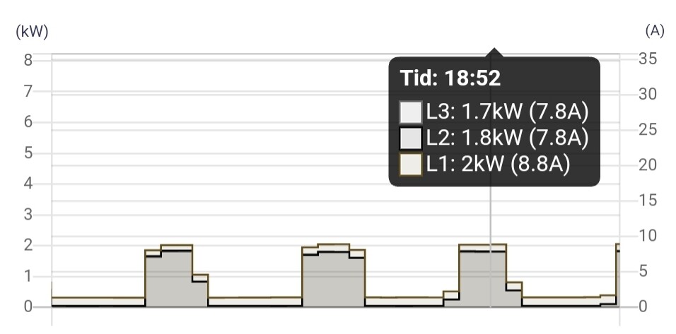

Bifogar en mer detaljerad bild över faserna! Så här ser alla spikarna ut
  • Graf som visar effektförbrukning i kW och ström i A över tid för olika faser, med toppar och specifika värden vid 18:52.
När kompressorn startar, kolla på kanal 4 hur temperaturen beter sig.
