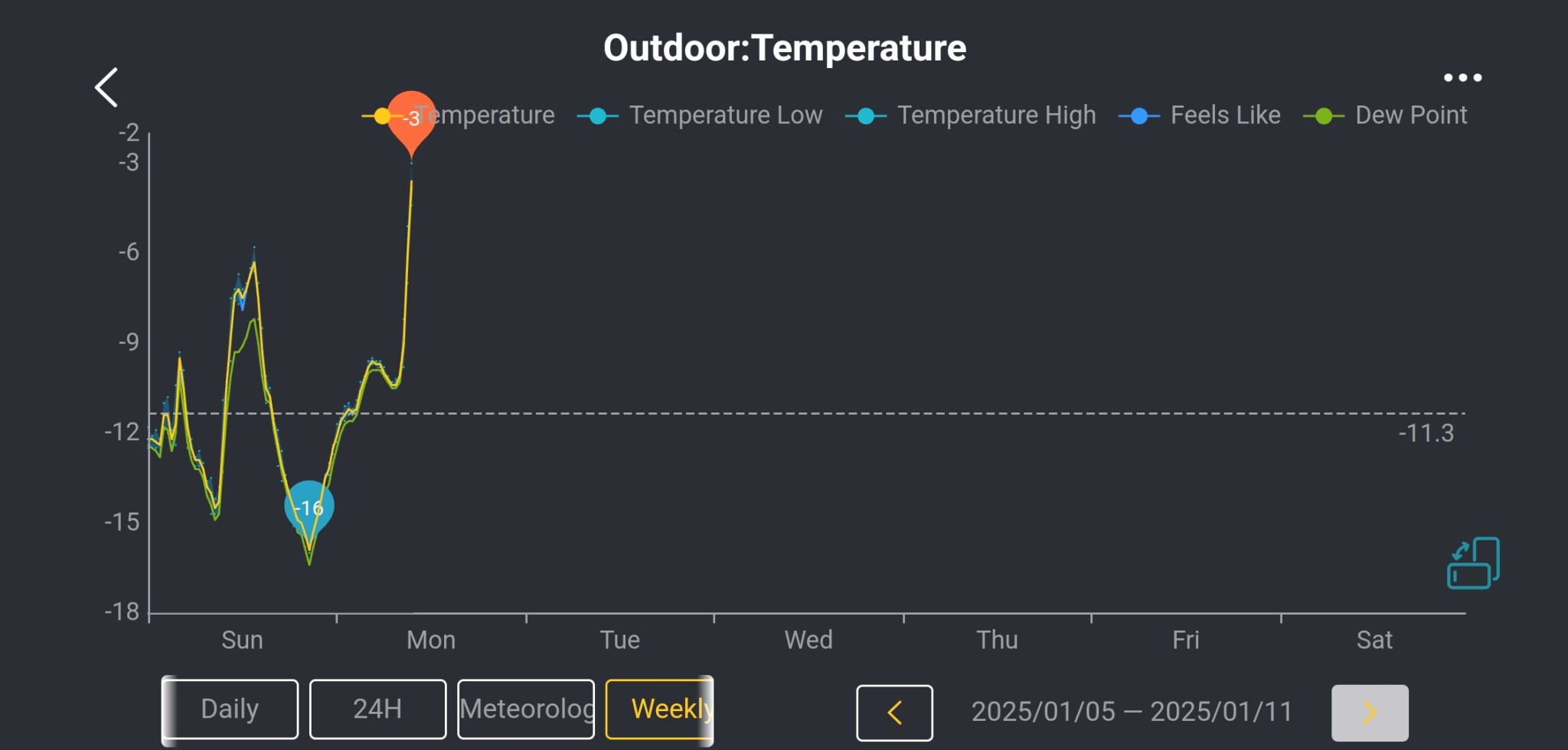

Gjorde av med 100 kWh själv i går. Sthlm och en Nibe F470. Men det var ett kallt dygn. Graf som visar utetemperaturen under en vecka, med variation från -16 till -3 grader, relevant för diskussionen om energiförbrukning vid kallt väder.

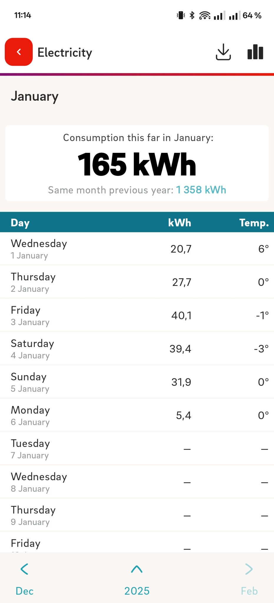

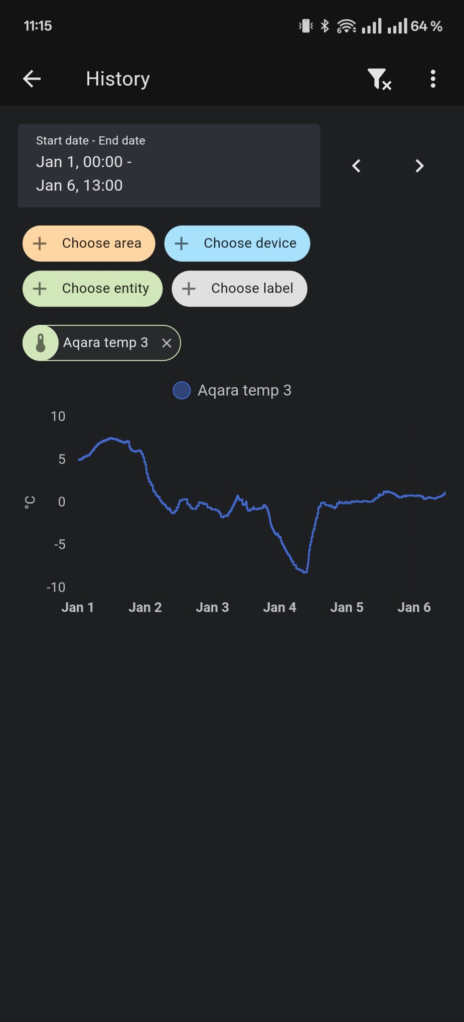

Ja ok, bor i mellanskåne och vi hade -10 i lördags tror jag.
  • Skärmbild av energiförbrukning i januari 2025, totalt 165 kWh, med dagliga temperaturer och förbrukning listade, inklusive -3°C den 4 januari.
  • Temperaturdiagram från 1 jan till 6 jan, visar temperatursänkning till -10 grader den 4 jan i Mellanskåne med Aqara temp 3.
