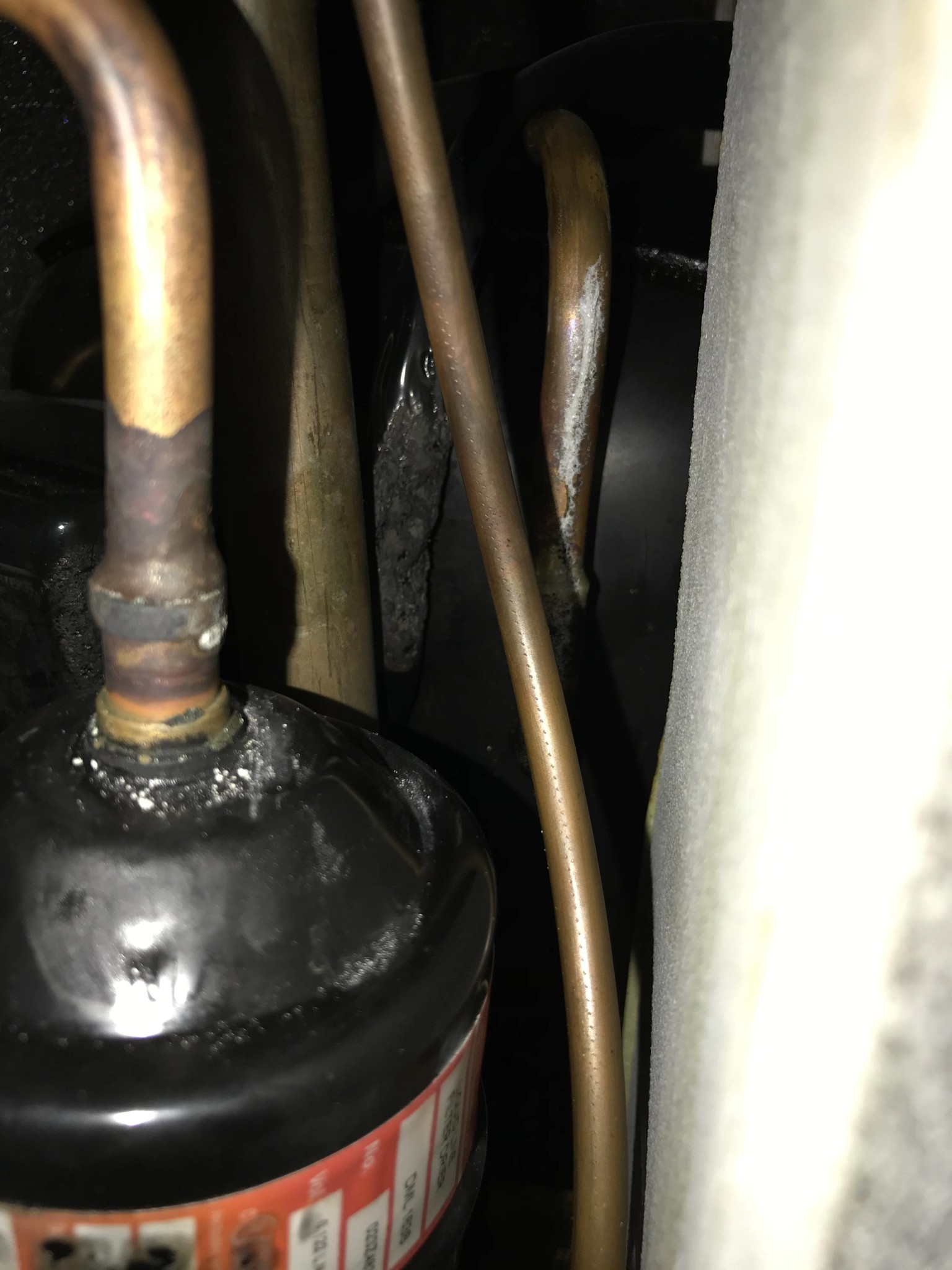

NIBE 1215-7
Tagen i drift december 2003
Nu HP/MS-larm
Motorskydd löser ut omedelbart.
Har läst att pumpens inställningar är väldigt viktiga- att tom vvb temp kan påverka.
Tipsa mig vilka inställningar som gäller.

Att MSK löser direkt, finns bara några fel att hitta. Dålig kontakt i proppskåpet, (brändsår i propphuv/passkontakt ) kan vara en anslutning i centralen som glappar, dålig kontakt inkommande till VP, kontaktfel i kontaktorn för kompressorn ( tryck in med en mejsel i mitten på kontaktorn hårt ) , lite långsökt men avbrott en fas i MSK, sist men sämst kompressorn sitter fast . Alla dessa kan göra att MSK löser i princip direkt.Ola Jönssln skrev:

Högtryckpressosten löser bar om kompressorn inte blir av med värmen, däremot om exspansionventilen inte öppnar som den ska så blir det tvärstopp på kompr., Kan bara mätas med klockor av en kylgubbe. Även svårt att på distans säga något, i vilken del bor du.
Kompressorn hinner knappt starta. Innan gick den en stund men nu löser motorskydd ut efter 10 sekunder. Bosatt Skåne. kör värmekurva 9
För långt bort. Löser ut efter ca 10 sek. MSK gör sitt jobb, någonting med strömförsörjningen , en fas borta eller som tidigare sämst kompressorn trasig. Det är svårt att mäta en kontaktor, spänning kan finnas men dagens mätare drar så lite att det ger ett bra utslag, men vid större belastning på kontakterna så sjunker strömmen direkt och MSK löser. Hur mycket kan du om EL.
Inte mycket om el.
Två vänner är elektriker o de mätte. Det går ström över reläerna så de är ok
...troligen kompressorn då.

När jag öppnade för att komma åt kompressorn så ser det ut som att kablarna som leder till kompressorn brunnit. De ligger i em. Svart slang. Materialet har koksat så har nog varit varmt.
Att byta dessa kablar är inte möjligt.
Det gick ju inte att ta av plåtskyddet vid sidan...det är ett svep som även täcker baksidan
Mellan kopparrören svarta plasthöjet numera bränt
Går det inte att komma åt kablar/svart hölje från något håll då. Ledningar som går till kompressorn bruka vara kopplade i en box på den och går att byta. Är det en 3 fas du har , finns 2 varianter. Försök att sprätta upp höljet och se vad som hänt. har ju ingen betydelse eftersom det är något trasigt. Glöm inte att bryta strömmen till VP
