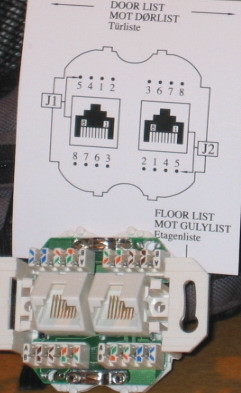

Tackar alla för hjälpen - det fungerade fin-fint nu när jag kopplade rätt till sist
Jag skall överväga att dra ut telekabeln helt och istället sätta in ytterligare en CAT6, jag håller ju med om att det låter bäst
Här är lite kompletterande bilder att använda i diskussioner.
http://www.incentre.net/incentre/frame/ethernet.html
Jag antar följande:
Det borde då stämma att J1, pinne 4 ch 5 används av tele. (ordning utan betydelse)
Om J2 används för LAN så kombineras bild 1 i länken med bilden här bifogad.
Jag antar följande:

Har kanske inte plöjt igenom hela tråden ordentligt men trådskaparen har alltså en tele- och datakabel dragen i röret? Det går väl bra att använda en enkel CAT5 för både data och tele? Blir det då så här?
Data
orangevit + orange
grönvit + grön
Tele
blå + blåvit
vitbrun + brun blir över och kan användas för något annat. Antennsignal kanske?

Hej !
->Roger G:
Du har helt rätt i att detta fungerar och är ganska vanligt om man skall köra max 100Mb/s i nätverket. Då kan man samköra nätverket på två av paren och tex. 2 telefonlinjer på vardera ett av de "lediga" två paren.
Skall man köra 1Gb/s så är pinningen annorlunda. I detta fall används alla fyra paren i Tp-kabeln, och då finns inget över för telefoni !
