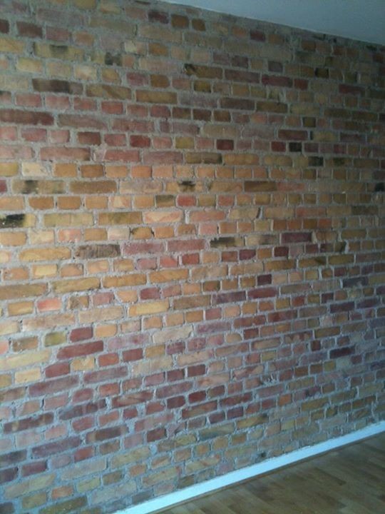

Jag plockade fram tegelväggen i vårt sovrum och behandlade den med en blandning av linolja och balsamterpentin. Sprayade sedan på detta med en blomspruta och lät det dra ett tag. Torkade sedan bort överflödet med en trasa, men det blev inte så mycket. Den dammar i princip ingenting samtidigt som den behåller en fin lyster hela tiden. Dock skyddar det väl inte direkt mot fläckar, men det är inget problem i vårt fall. Att lacka tegel tycker jag ser billigt ut, lite pizzeria varning.

Då tycker jag definitivt att ni ska gå på med linolja. Vi gjorde det för över 3 år sedan och den ser fortfarande lika fin ut. Det luktar dock olja ett bra tag efter och lösningsmedel de första dagarna så sörj för god ventilation.Haba_tsutt skrev:

Vår vägg var ungefär 14 m2 och jag har för mig att jag blandade 1:2 d.v.s. en del terpentin och 2 delar olja, men jag kommer inte ihåg exakt. Om du ska spruta det så ska det ju vara tillräckligt lättflytande för att göra detta. Totalt gick det åt mindre än 2 liter olja.Haba_tsutt skrev:
Jo, visst går det att lacka matt, men det blir ändå inte samma typ av finish som att använda en olja. Jag ska se om jag har någon bild på vår vägg i telefonen.
Edit
Denna bilden är dagen efter oljebehandlingen och väggen ser fortfarande i princip identisk ut.
