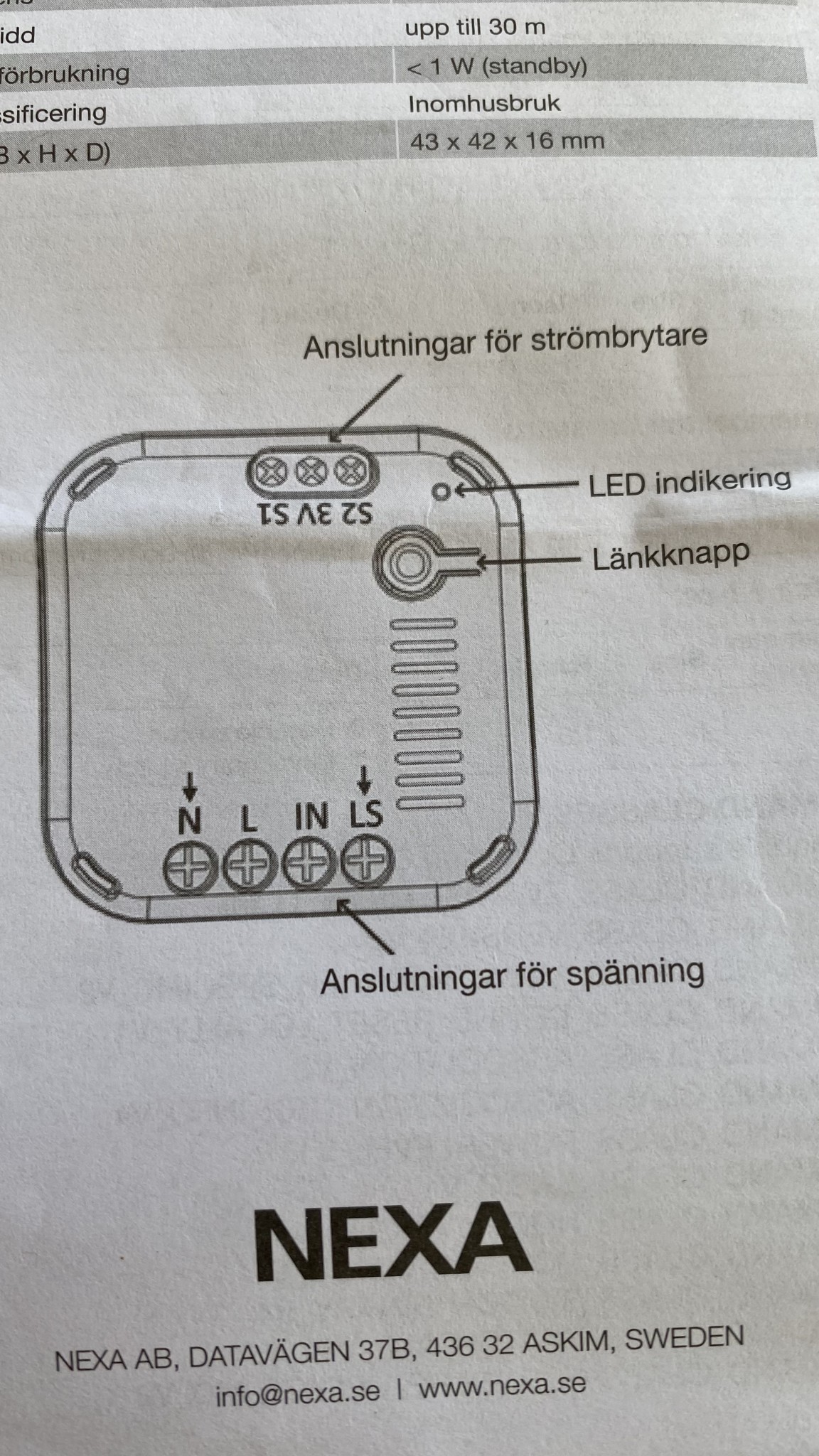

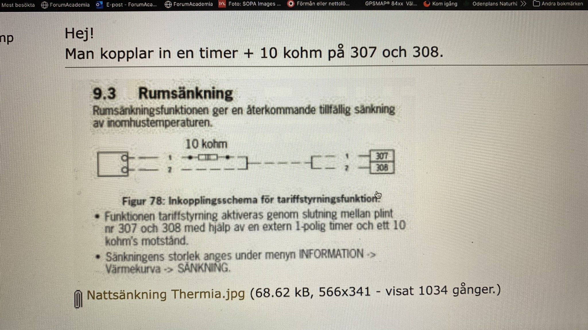

Planerar att fjärrstyra thermia bergvärmen med en ”nattstyrning” för att spara el. Det finns förberett för detta med två plintar 307 o 308 i pumpen. Hur skall jag koppla in nexa an 179
För att styra detta? Den krets som skall kopplas in skall inte ha någon tillförd starkström endast ett brytarrelä, vilket jag uppfattat att Nexa an 179 skulle fungera som. Någon som kan bistå med hjälp?

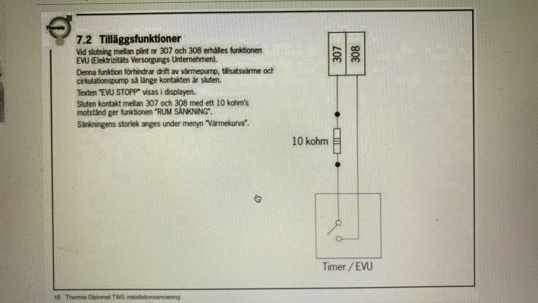

  • Skärmbild av en manual som visar en elektrisk kopplingsschema för tilläggsfunktioner i ett värmesystem.
  • Schematisk bild av inkopplingsdiagram för rumsänkningsfunktion med en timer och resistor.
Du har konstaterat att pucken har ett potentialfritt relä - det är bra.
Då kopplar du pucken mot din värmepump enligt schemat, med ett motstånd på 10 kohm emellan.

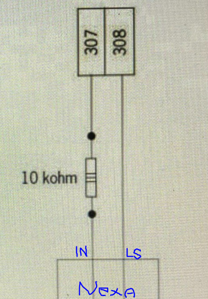

Elektriskt kopplingsschema med en 10 kohm resistor mellan en puck och en värmepumps termostat.

Det potentialfria reläet på AN-179 finns på plint "IN" och "LS".
Tack Bo för snabb respons. Jag trodde jag skulle koppla in via 3v sidan, vilket jag gissade var den potentialfria sidan på pucken. Hade gjort en testkoppling men fick ingen respons.
Du menar att jag skall koppla in på den sidan av pucken där 220 volt kommer in?
Tack för svar, trodde det var pucksidan med 3v anslutningen.
Det är anslutningar för en strömbrytare som styr pucken.

Kort följdfråga: enligt info på nexas manual skall inkommande L kopplas på både plint L och IN.
Skall jag ha detta även i min inkoppling mot värmepumpen? Bara orolig för att det blir för stark ström till thermiaplinten. Kanske det anslutna motståndet löser detta?

Du ska ABSOLUT INTE koppla in fasen till IN. Deras manual visar sannolikt på en installation där en 230V förbrukare ska styras.

Tack för det förtydligandet. Nu känner jag mig säker. Tack för det
