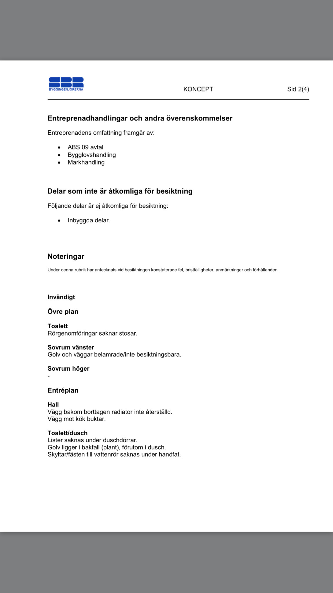

Dokument med rubriken "Entreprenadhandlingar och andra överenskommelser" och anteckningar om byggbesiktning.

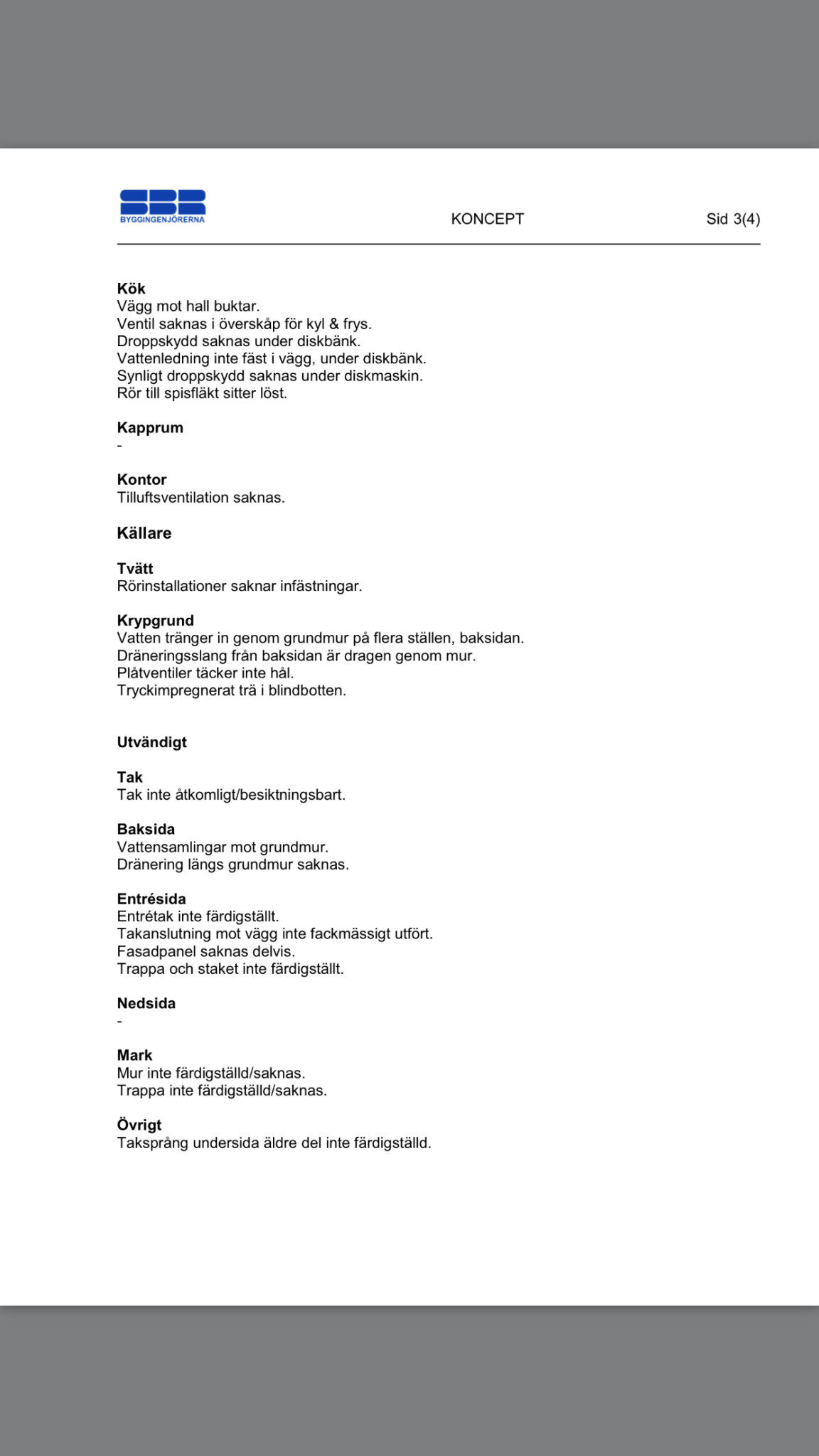

Dokument med rubriken "KONCEPT", innehåller lista över byggnadsbrister sorterade efter kök, källare, etc.

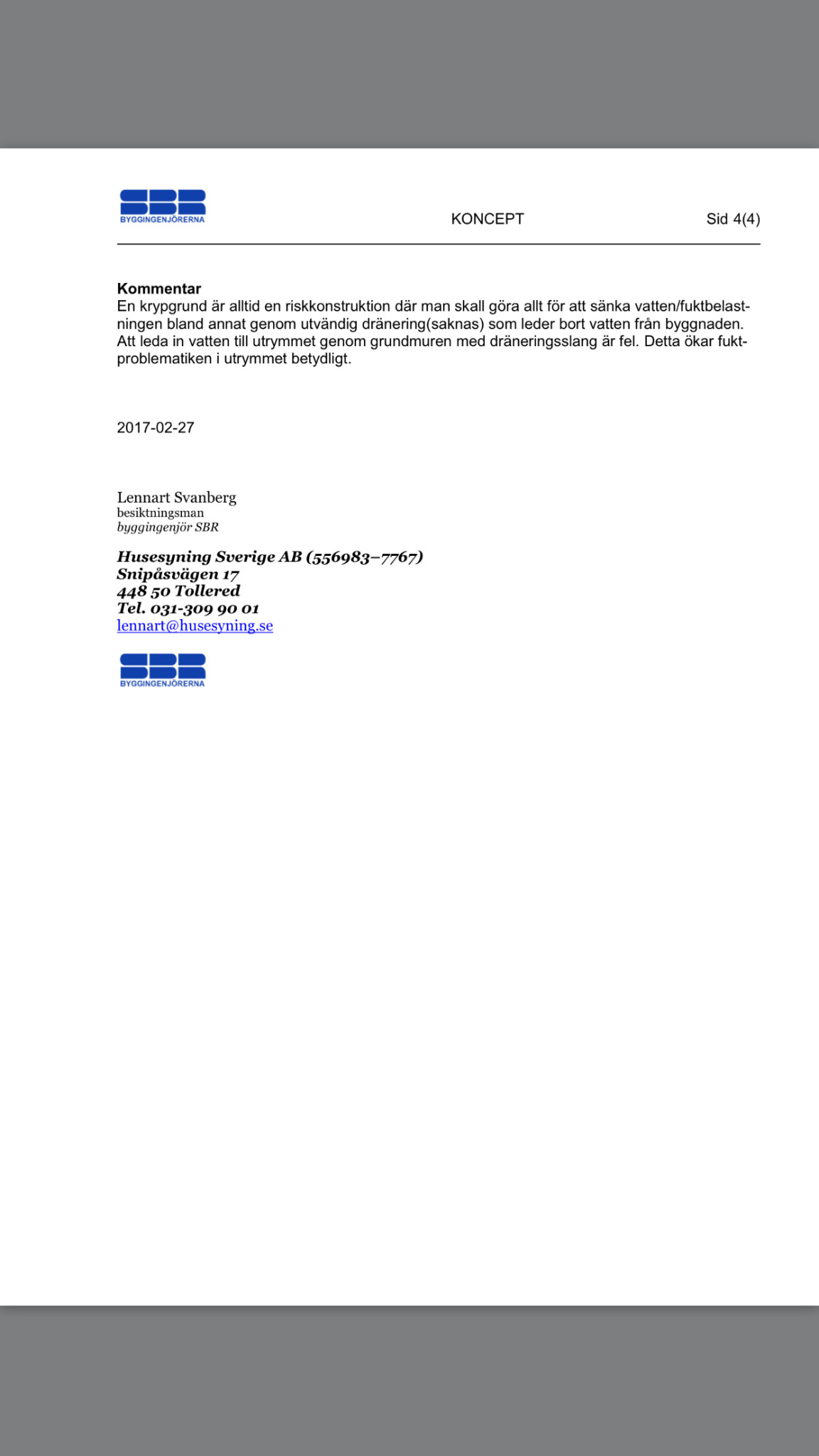

Dokument med text om risker med krypgrund och vikten av dränering.
