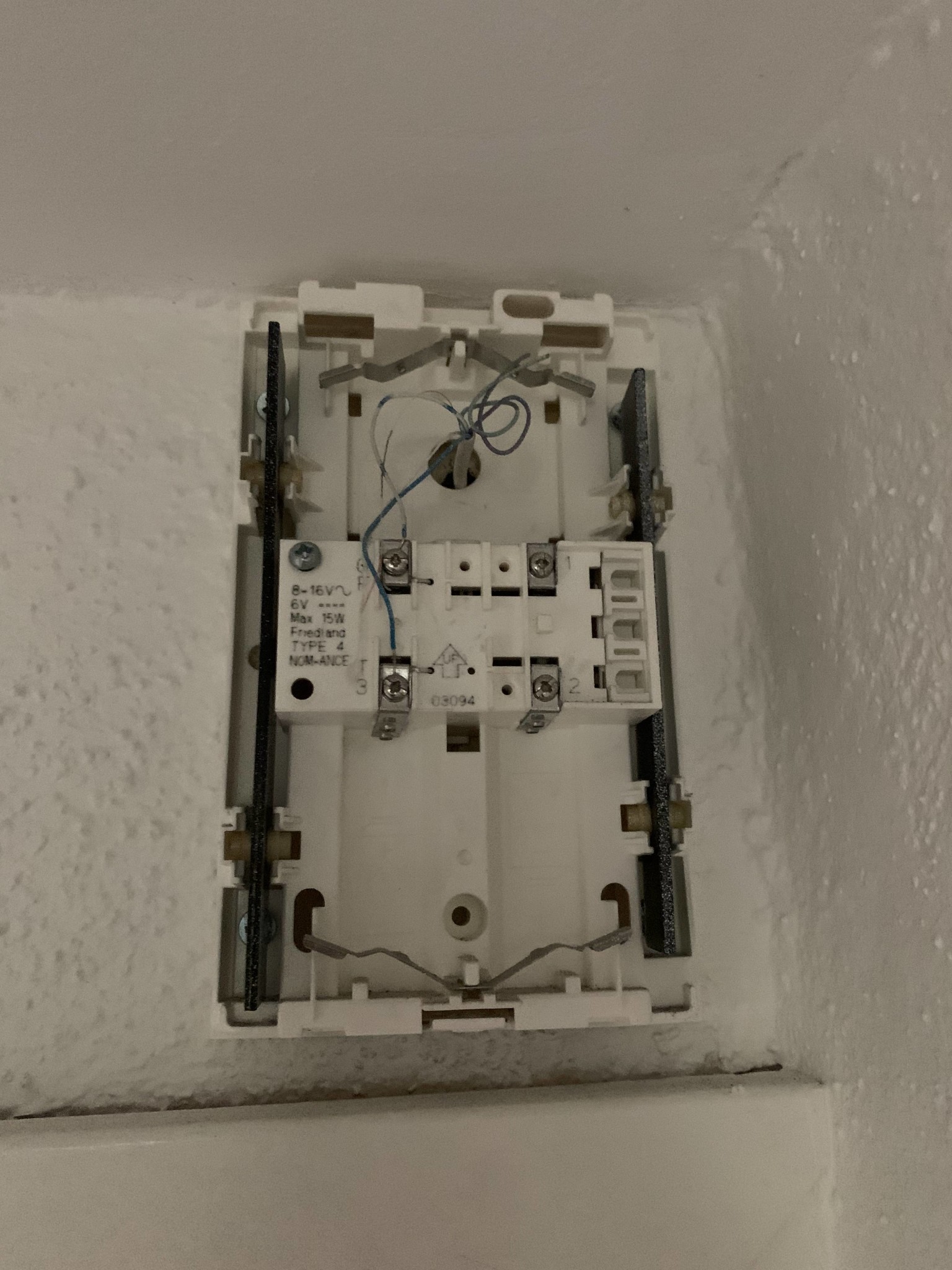

Funderar på en nest doorbell. Ni som har den och bytt ut befintlig dörrklocka matad med sladddragen el. Kan man återanvända befintliga eldragningen och koppla på nestklockan på enkelt vis? Eller måste man dra nya sladdar? Bifogar bild på hur det ser ut i enheten inne idag.
Öppnad befintlig dörrklocksenhet med synlig sladdanslutning och installationsdetaljer på vägg.
Nest krav är:
12 V AC till 24 V AC, 8 VA transformator och ansluten dörrklocka krävs
Verkar inte helt kompatibelt? Vad händer om jag kopplar på?
A

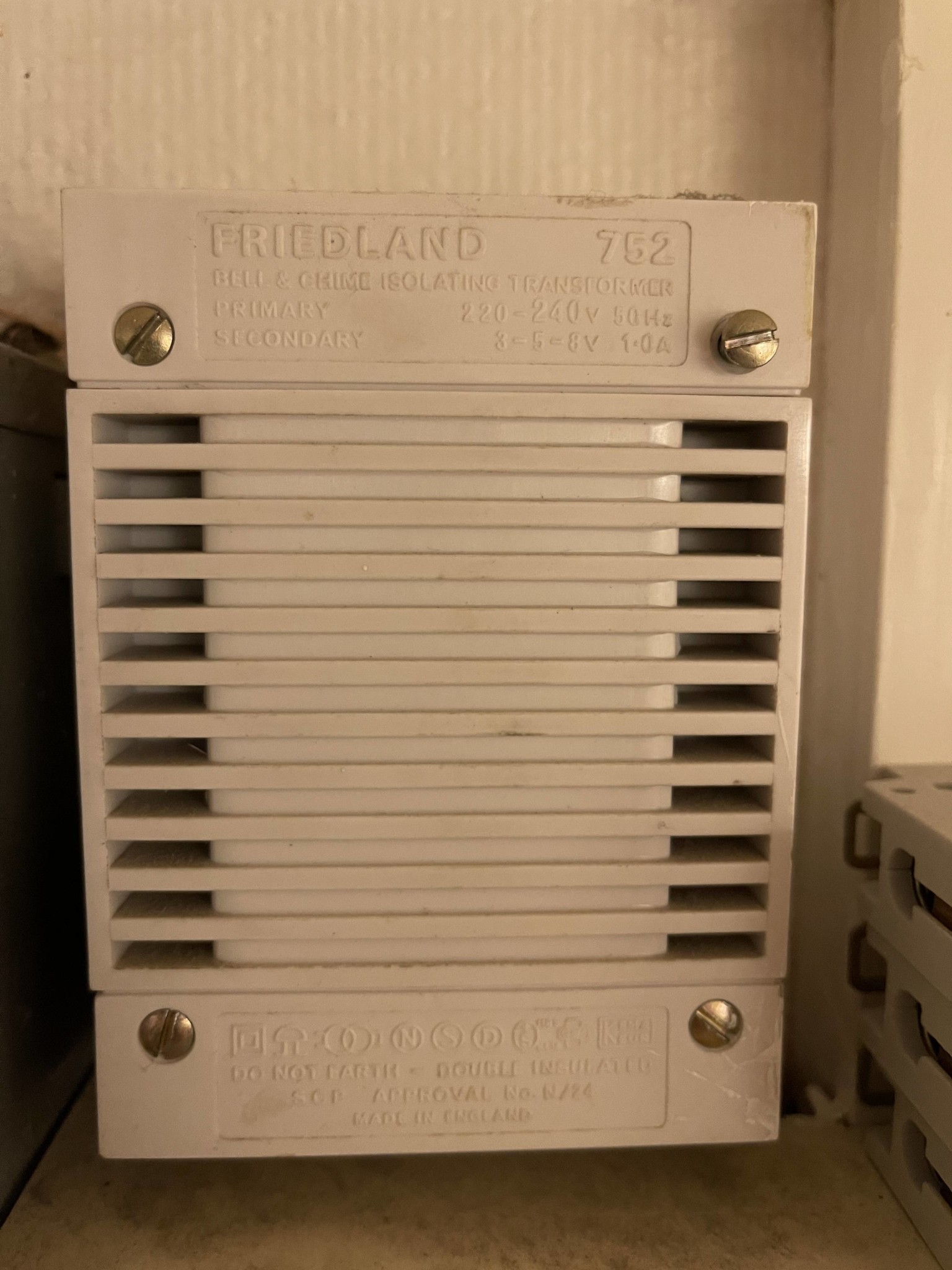

Kolla transformatorn som är till ringledningen, den är troligtvis på 8V. Då måste du byta den till en 12 eller 24V trafo
Do to my own experience i would go to a new transformer of 24 v because the 12v usually doesn't delivery 12 and with time tends to delivery even less do to wear but the 24 works great.

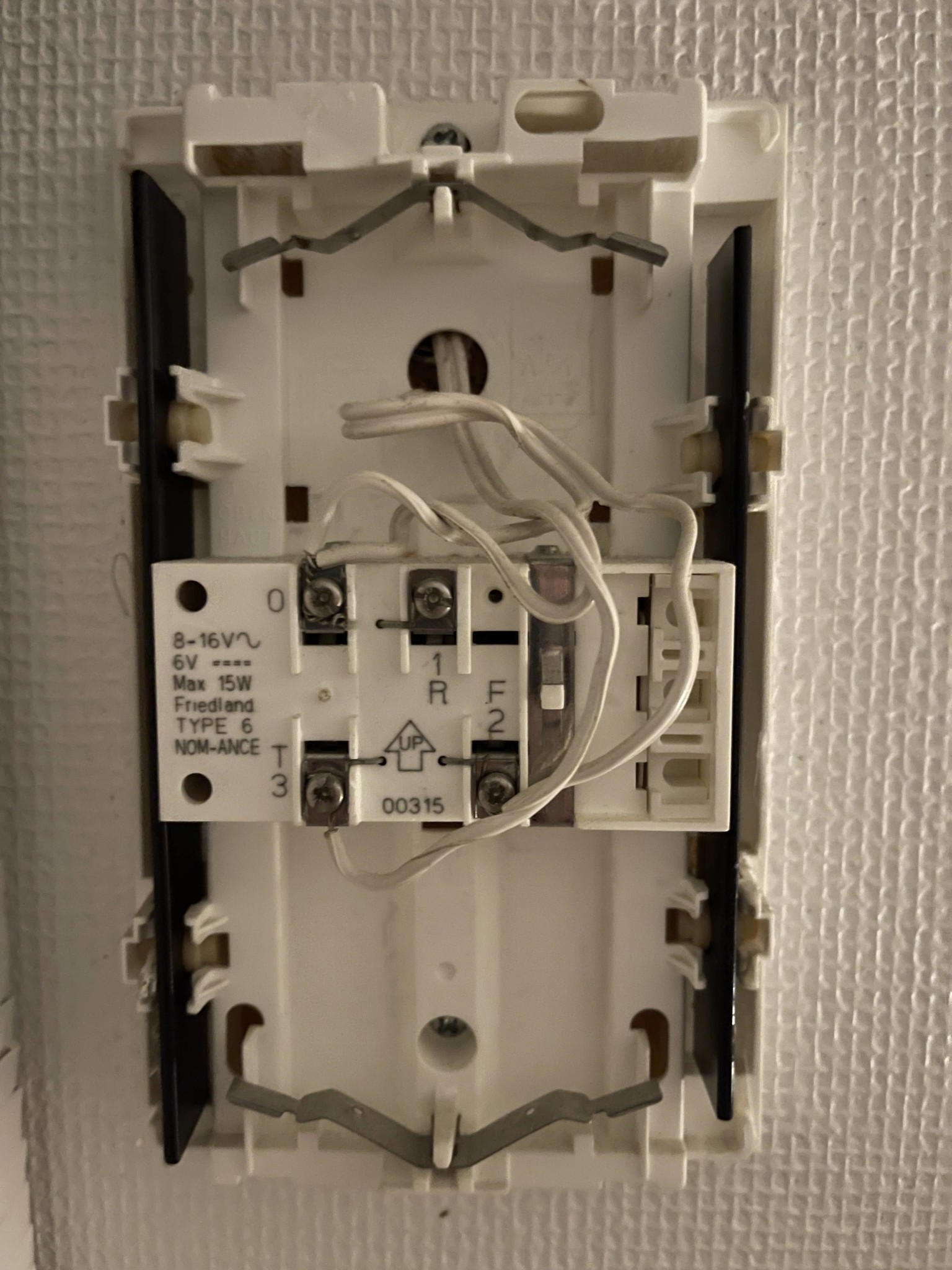

Jag tänkte också koppla in en Google Nest doorbell hemma men vet inte om det fungerar att bara koppla in på den utrustningen som finns i nuläget. Någon som vet? :) Öppen elektrisk klockmekanism på en vägg med synliga trådar och anslutningar, fråga om kompatibilitet med Google Nest doorbell.

Most likely need to replace the transformer to a new one with power delivery up to 24 V
Okey thanks. Any transformator at all or a specific?
