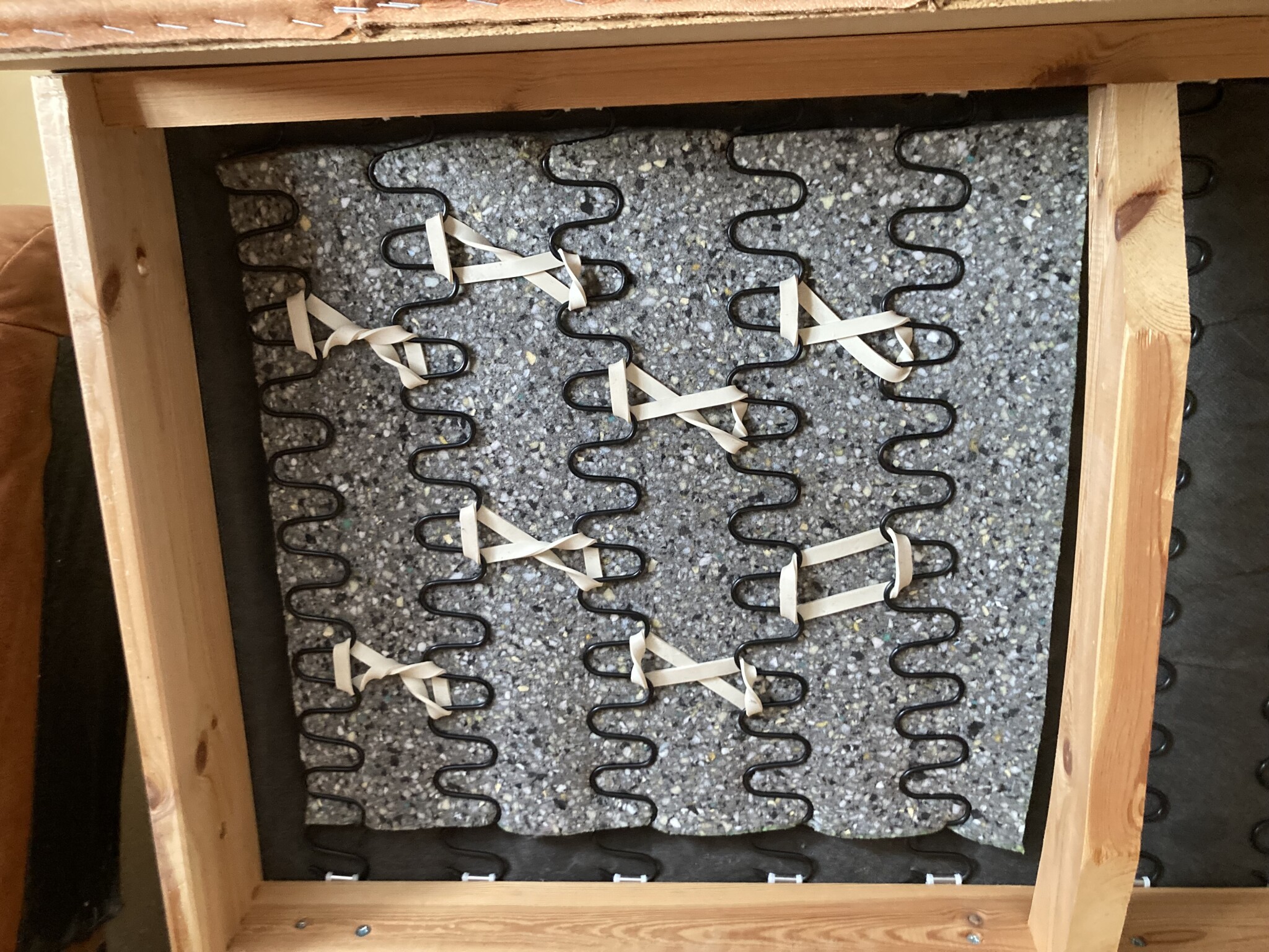

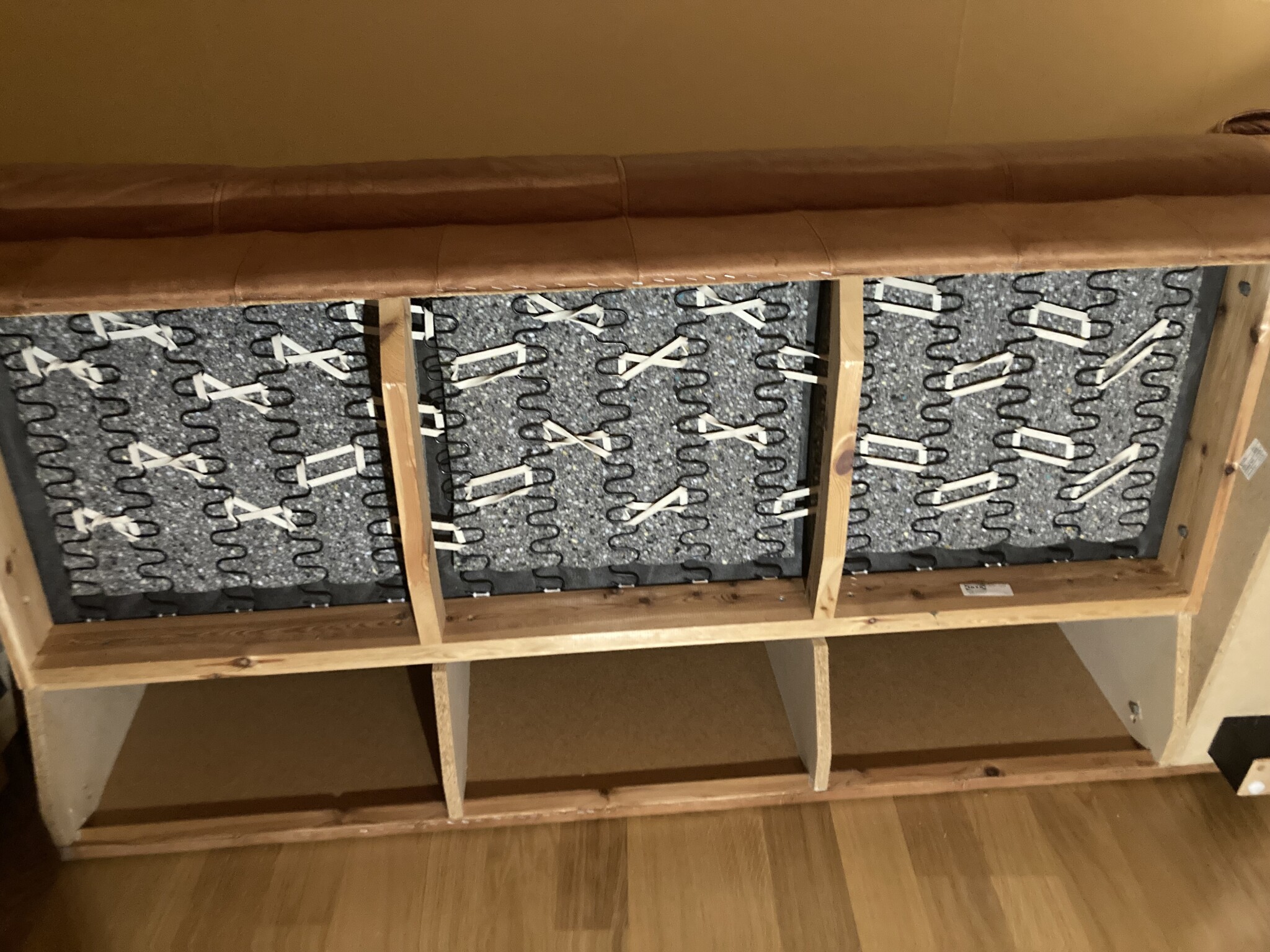

Har precis fixat vår gamla skinnhörnsffa. Köpte hårda skumplastskivor(pyttipanna) från Möbelstudion i Sthlm + gummiband mellan nozagfjädrarna. Blev jättebra.
  • Insidan av en skinnhörnsoffa med hårda skumplastskivor och gummiband över nozagfjädrar, del av en renovering.
  • Reparerad soffa med nozagfjädrar, fastsatta med gummiband över skumplastskivor, del av renoveringsprocess.
