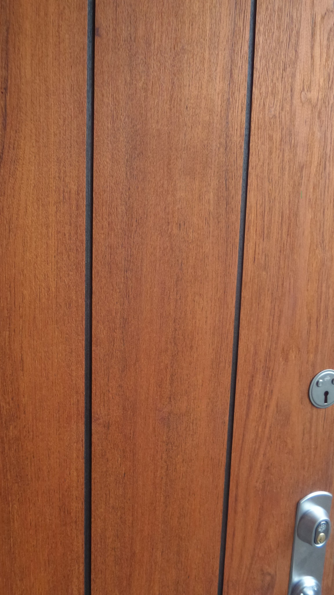

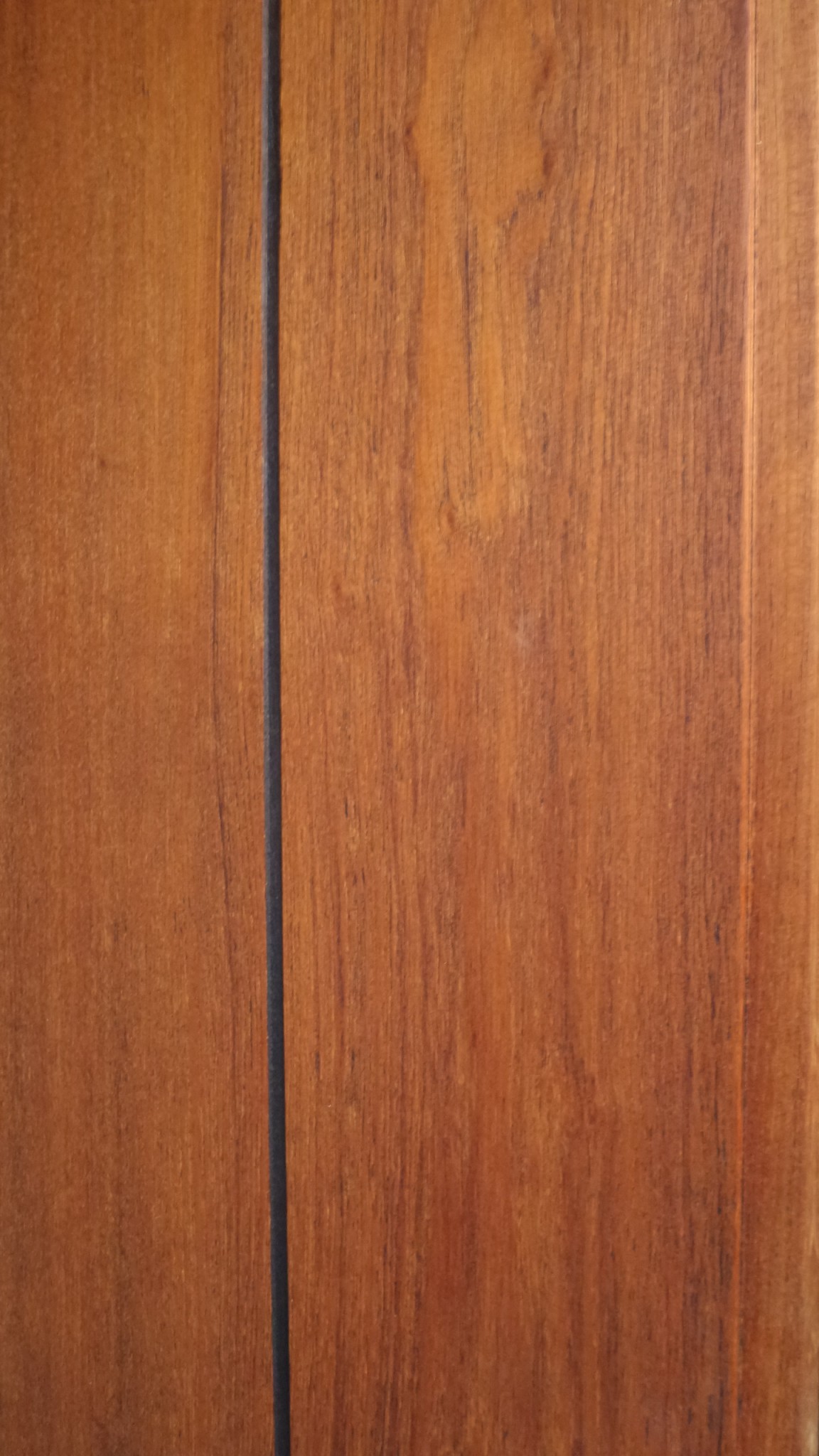

5.2 racing skrev:
Slipat med 40-papper och slipmaskin, oljat med Herdins teakolja.
Är inte 40-papper förhållandevis grovt?
Jo. Jag har hört att man inte skall slipa teak med nåt finare än 120 för att oljan skall suga in bättre.
I mitt fall var det så enkelt för att det skulle gå fortare. 8-9h med slipmaskin hade säkert blivit 15-16h med fint papper. Dessutom är ytan helt magiskt levande på nära håll nu.

Ok. Det blir en kort beskrivning. Slipa och olja.:wow::wow:
Men ok, Lägg upp en plan innan du börjar, Slipmaskin, slippapper, färgskrapa är väl det som behövs. Munskydd och öl är fint att ha också.
Jag gjorde av med c:a 30 maskinslippapper till dörren, bara storlek 40. Fick låna en grön Bosch av grannen modell fyrkantig. Sen hade jag en egen slipmus från Jula el likn.
Jag slipade alla plana ytor först, det var ett tålamodsprövande jobb. Sen tog jag allt jag kunde med slipmusen och sen det allra sista tog jag för hand. Lyfte även av dörren och slipade av gångjärn och bakom dom. Passade även på att byta skruvar som såg lite trötta ut.
Köpte Herdins Teakolja och oljade in alltihop 3-4 ggr. Bytte handtag och lås, målade innerkarmen, oljade alltihop igen.
