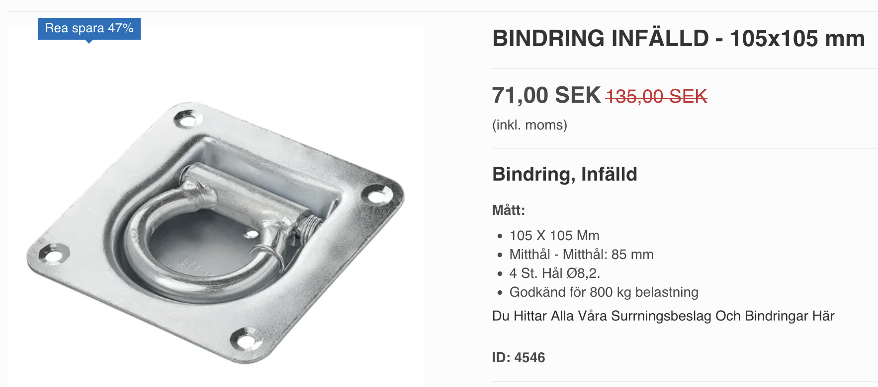

Hej, ska fästa en presenning med öljetter i ett trädäck, som ett vindskydd. Då det ju inte får sticka upp något, så funderar jag på ngt sorts durkbeslag för båtar. Biltema har ju billiga rostfria, men det är en ring. Jag är mer ute efter nån sorts krok att haka i öljetten. Typ denna: https://www.seasea.se/skruv-beslag/beslag-övriga/durkbeslag-runt Fast den var ju fasligt dyr och jag behöver ca 10 st isf.
Eller har ngn annan kommit på en bättre lösning? Tacksam för tips.
Där sade du något. Övertygad om att en bindring för släpvagn är mera hållbar, och prisvärd, än Biltemas durkbeslag:Z z_bumbi skrev:
https://nettotrailer.se/shop/12002-spannband-och-surringar/4546-bindring-infalld---105x105-mm/

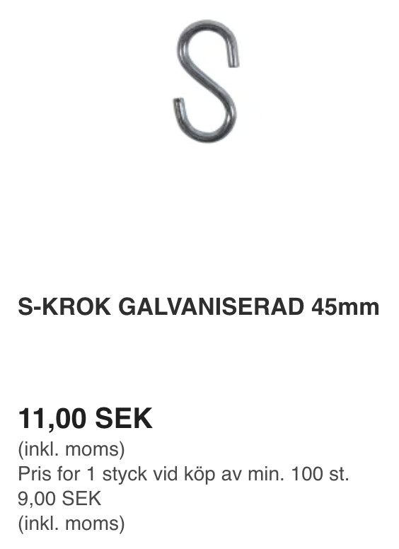

Kan kompletteras med S-krokar för att haka ihop det hela.
Alternativt ett rep genom alla bindringar och öljetter, så kan man justera spänningen om det inte går i andra änden av presenningen.

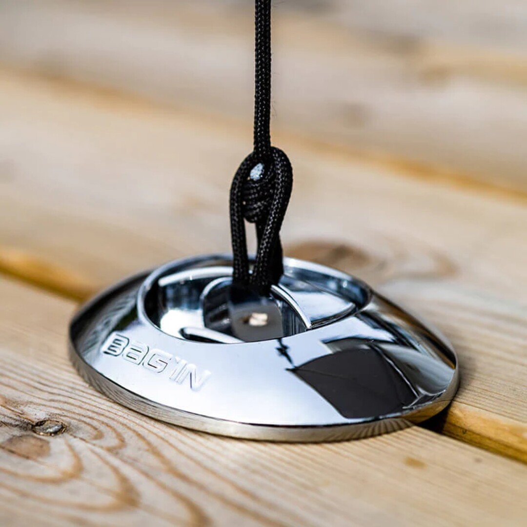

https://bagin.se/produkt/storm-anchor-2/
Dessa är löstagbara och tänkta just för att förankra överdrag till utemöbler mm. Inte helt billiga men snabba att använda.
