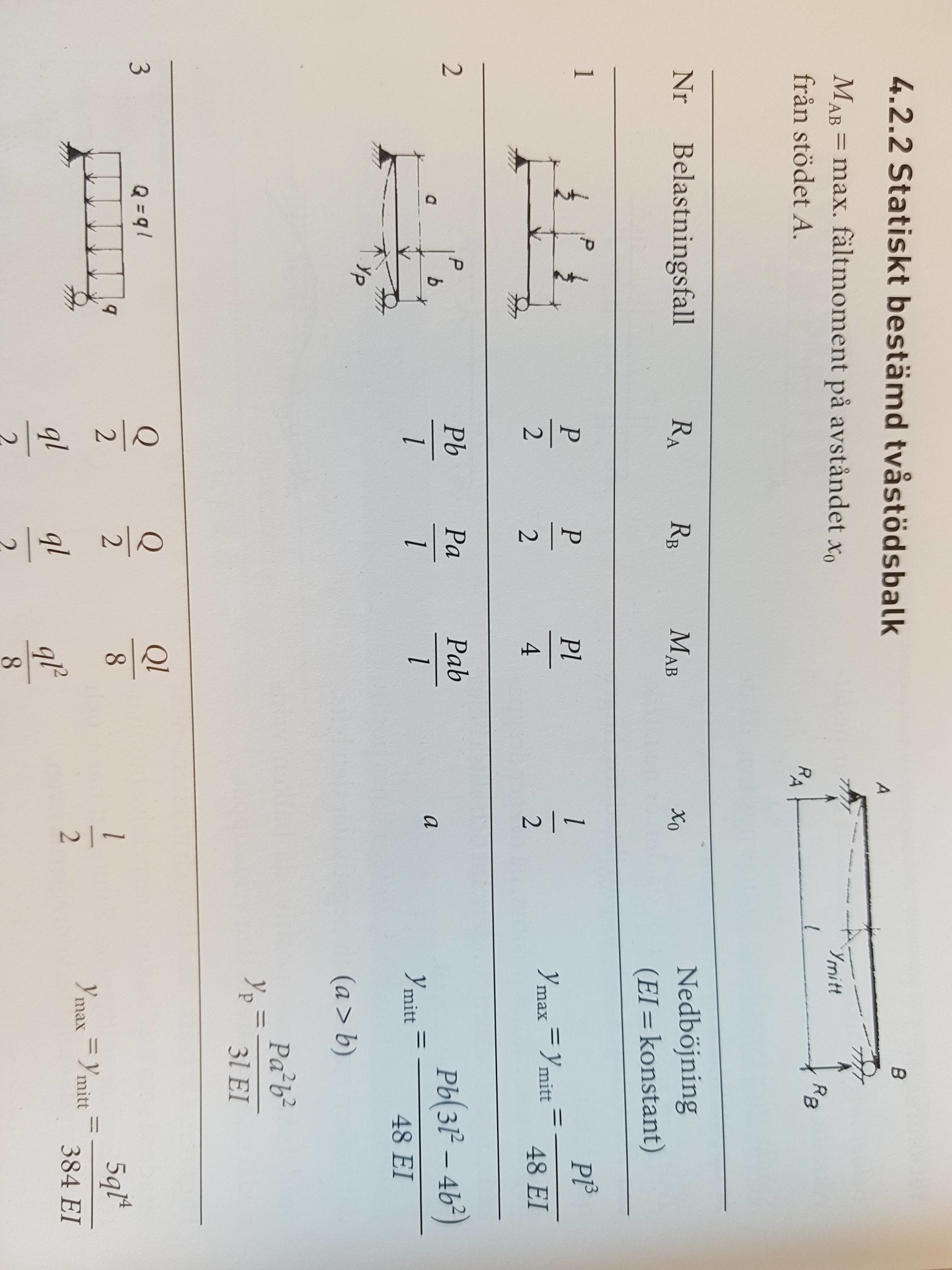

Kan någon hjälpa mig med vad för formel jag ska använda för nedböjning av ett stålrör med två statiska krafter.
Det 1,4 meter långa röret sitter fast i ena änden och ligger på ett stöd i andra änden och har två krafter som ligger symetriskt på röret
Det är formel nummer 2 om röret kan vinkeländra i båda ändarna. Om röret är ordentligt inspänt i den ena änden, tex ingjutet i en tjock betongvägg, är det däremot en annan variant av formeln.
Eftersom du har två krafter gör du beräkningen en gång vardera för båda krafterna och adderar nedböjningarna.
