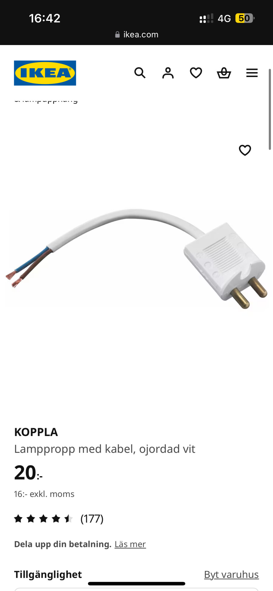

Har en NÄVLINGE Takspot med 3 spots från Ikea jag gärna vill ha upp i hallen.
I hallen hänger från taket en kontakt och från den upp i taket tre sladdar. Blå, brun och grön/gul.
Grön/Gul = jord så långt är jag med. och den brune ska till L och blå ska till N
Men hur f*n kopplar jag lampan? Kan jag ignorera jorden och lägga den bredvid, vilka risker medför det?
Får jag ta bort "kontakten/proppen" själv för att frigöra sladdarna som ska kopplas direkt i lampan?

Tack - Och jag får lov att göra detta själv?
...och du måste ta bort kontakten från sladden i taket vilket i praktiken innebär att det är ett behörighetskrävande arbete... Av någon anledning får man byta en fast installerad armatur, men inte installera en ny där det sitter ett uttag man måste ta bort.
suck...
Tack
Tack
Tänk på att det inte får vara nakna sladdar ut från taket. Så om du behåller uttaget som hänger där måste du trä på en slang, annars uppfylls inte längre dubbelisoleringen och metallkoppen måste jordas (vilket kan vara svårt om den inte är avsedd för det).
Alternativt byta ut den hängande kontakten mot ett fast uttag.
