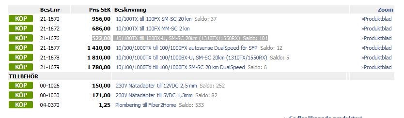

På direktronik.se fanns det många olika fiberkablar! Verkar finnas minst 7 olika kontakter Har någon koll på vilken sort man ska ha för att överföra nätverk från ett hus till ett annat i markrör? Även typ av konverter.fredl skrev:

LC till LC: 25 m, multimode simplex 50/125, Yd 3,0mm, orange. 122:-
Skulle egentligen behöva 30 m för att slippa dra nätverkskabel genom hela huset.
Funkar: LC till LC 30 m, singlemode duplex 9/125 Yd 3,0, gul Saldo: 6. 284:-. också?
http://www.direktronik.se/prod/item.asp?item=17-0174&lng=SE&caller=zoom
Kabeln ska som dras i 25m 50mm markrör så det gäller att man inte sliter av kontakterna. Finns specialutrustning för det?
Tanken är att koppla vidare befintlig router så det ser ut:
Bef router - nätverkskabel (5m) - fiberkonverter - fiber 30m - fiberkonverter - router för wifi/nätverkskabel i uthus.
Finns konvertrarna som behövs i denna lista? Ju billigare desto bättre.
