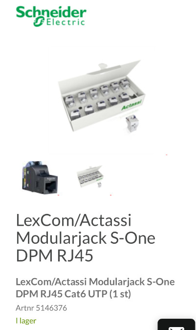

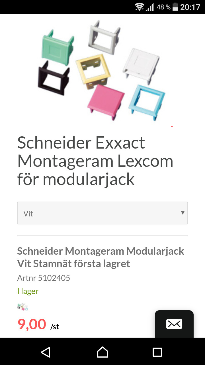

L Liteavvarje #2 Bannad · 6 736 inlägg 30 jul 2017 19:45 Liteavvarje Bannad 6 736 inlägg 30 jul 2017 19:45 #2 Modularjacken är väl standard format på har jag för mig och ska passa , det brukar var snäppinfästning på dom

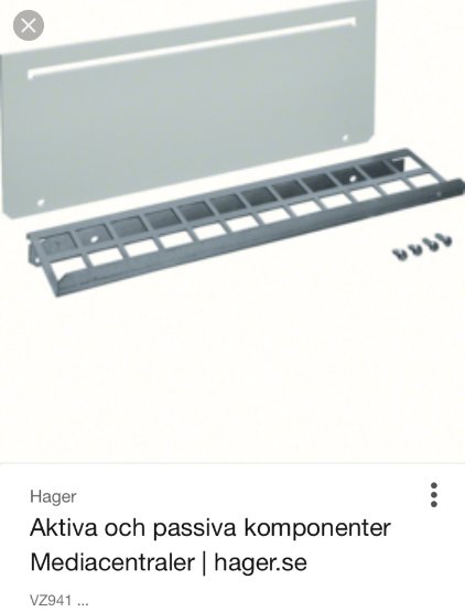

[SKPG]Zamora #3 Renoveringsnovis · Östergötland · 5 291 inlägg 30 jul 2017 20:18 [SKPG]Zamora Renoveringsnovis Östergötland 5 291 inlägg 30 jul 2017 20:18 #3 Hmm, möjligtvis skulle du behöva montageramar till panelen i centralen Inloggade ser högupplösta bilder Logga in Skapa konto Gratis och tar endast 30 sekunder
