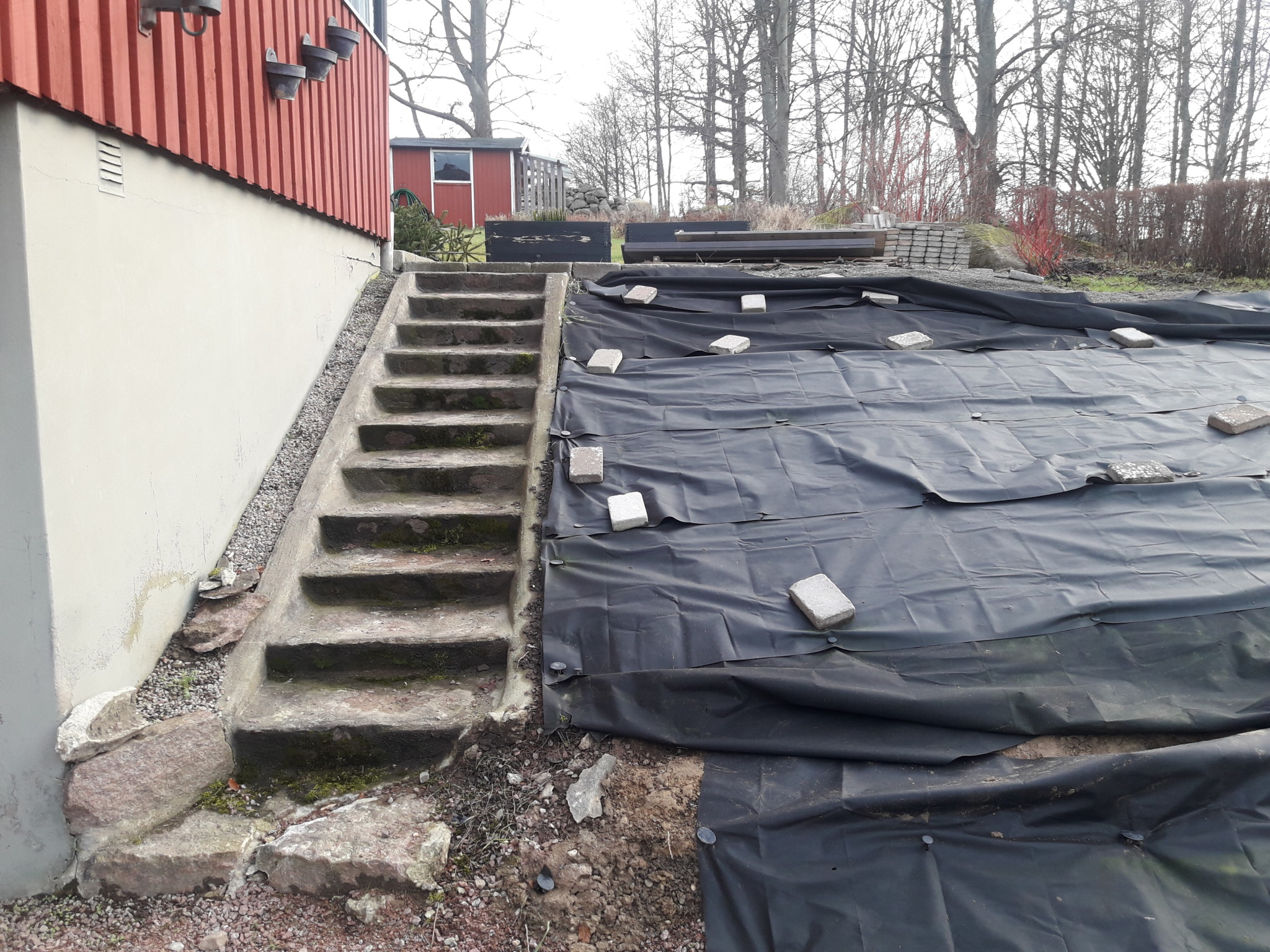

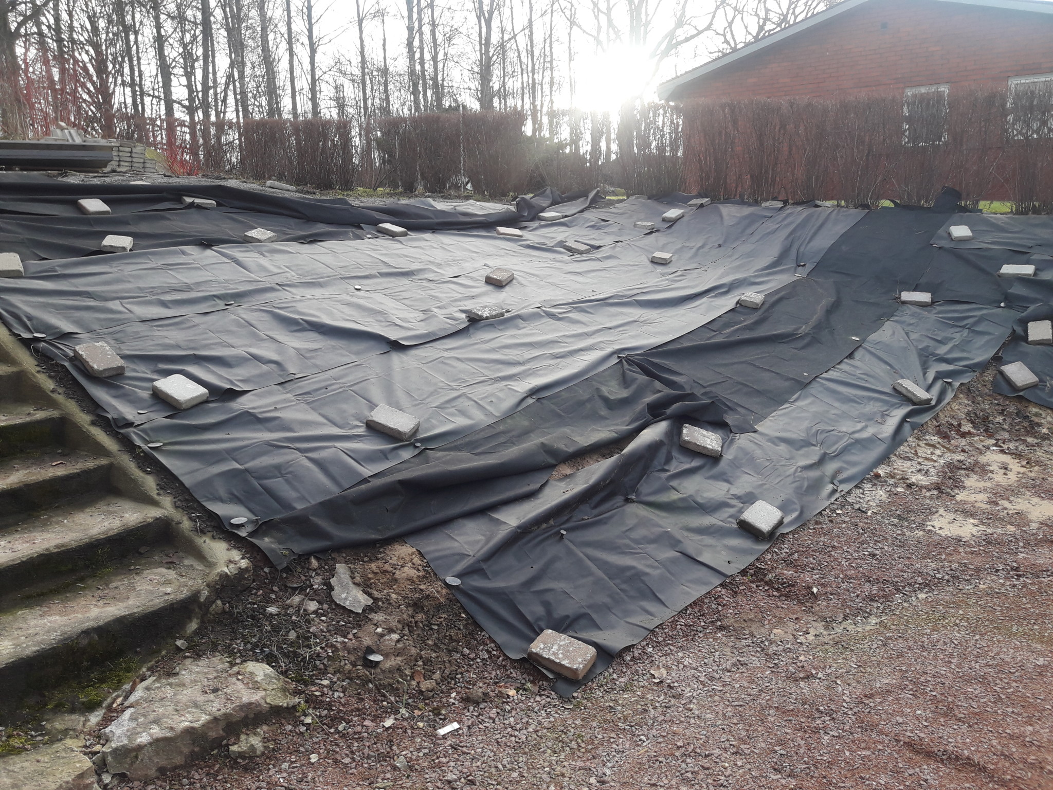

Vi har en slänt som ska få sig en uppfräschning nu med natursten. Tänkte ta hem 32/64 sten och lägga dit.
Men frågan är om man behöver göra nåt för att hindra att stenen flyttar sig neråt?
Jag uppskattar att det är 45 graders lutning.
Funderar på att lägga armeringsnät först men det är kanske onödigt?
L
Fot på slänten så lutningen syns inte fel och vad växer där nu
växer inget där nu, den är rensad på skit och en markduk ligger ovanpå. Ska försöka fixa foto
Jag skulle tro att det blir svårt att få det att inte "rinna" nedåt, åtminstone om du inte bygger in något som håller fast den längs med branten.
Jag hittar ingen som säger något om vad som är ok lutning, men fundera på vilken lutning du får på en stor hög 32/64.

Uppskattar det till 45 grader
