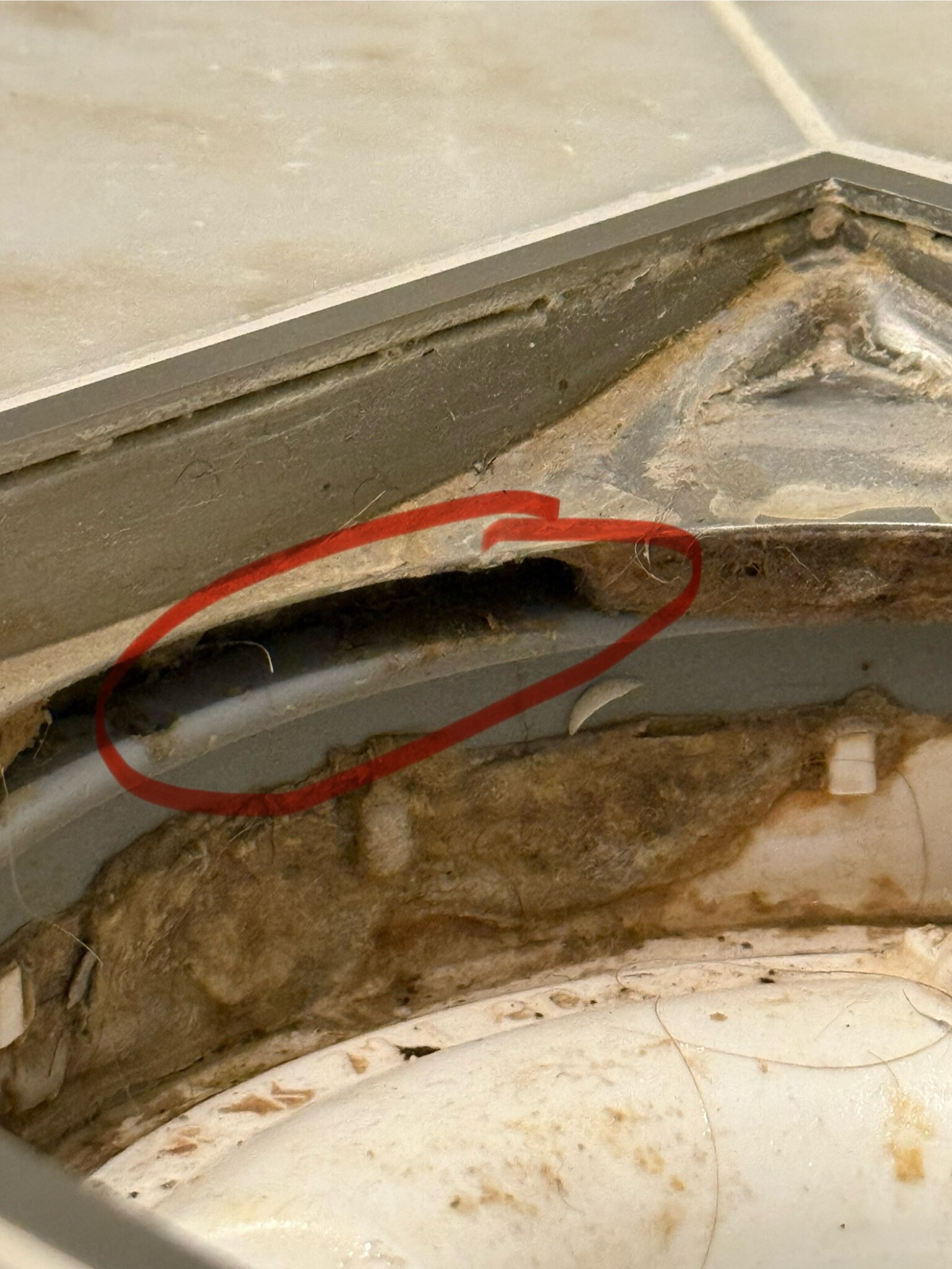

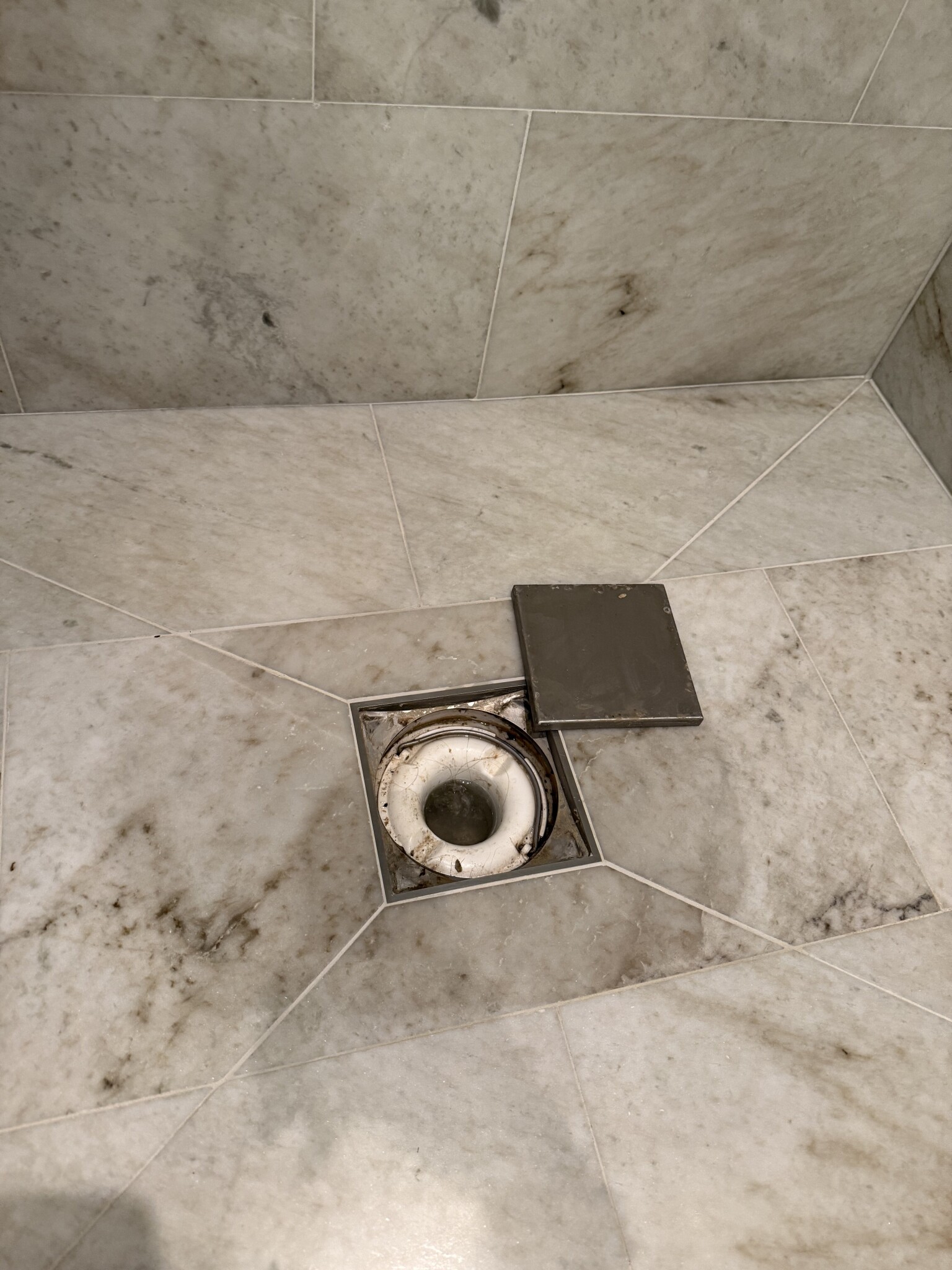

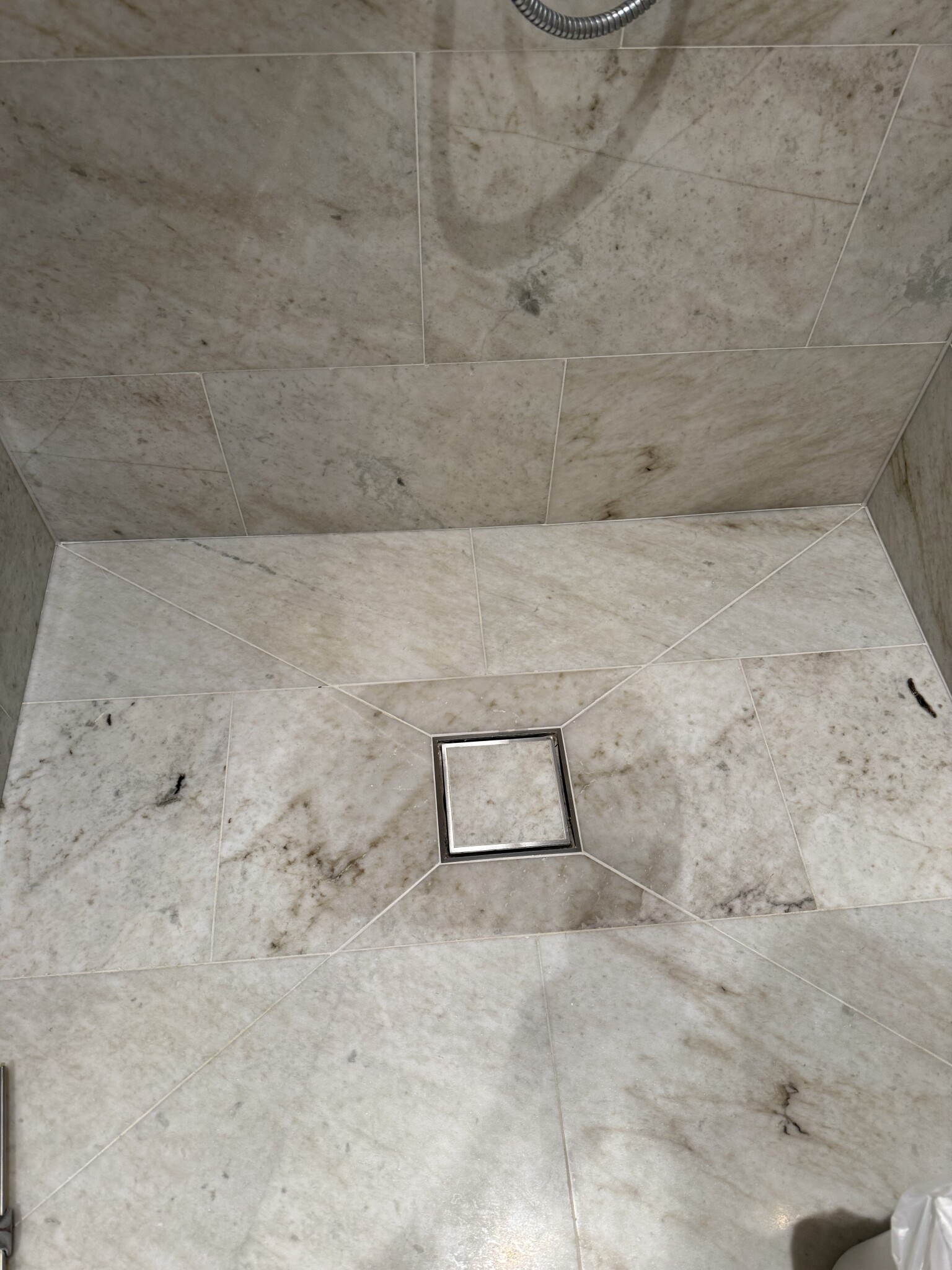

Vi totalrenoverade badrum för ca 1 år sedan. Redan efter några duschar (men inte direkt) uppstod en ring som sedan tilltog precis runt golvbrunnen och spred sig (men begränsades också) till dom omedelbart närmsta plattorna. Om man inte duschar på 2-3 veckor torkar den ut. När man sen duschar igen tar det 5-10 duschar sen är man tillbaka med en ring. Vi torkar alltid bort vatten med skrapa och torkar med handduk efteråt. Jag tycker det känns orimligt att det skulle bero på stenen (vilket min byggare hävdar) eller vatten ovanifrån (plattorna längre ut drabbas ju inte) utan jag misstänker någon form av bygg fel men kan inte lista ut vad och jag kan således ej pressa byggaren.
Stenen är naturlig Ekeberg köpt på östersjösten och jag har minst impregnerat den 10ggr med jämna mellanrum med medlet dom rekommenderar (gått 1,5år) men problemet består och jag börjar tröttna plus känns dåligt om man någon gång ska sälja.

3) kan det faktiskt vara fel inne i själva golvbrunnen (se bilder) jag tycker det ser ut att ej vara rätt ska det vara random glipor mellan den där ringen och metallen? (Röd ring) Tycker jag anar tätskikt också. Klänning?
Så tacksam för all eventuell input jag kan få!

  • Badrumsgolv i ljus natursten med duschavlopp i metallram, fläckar synliga runt avloppet som kan tyda på fuktproblem.
  • Golvavlopp i ett nyligen renoverat badrum med synlig röd ring runt avloppsinsatsen, delvis täckt av ett avlägsnat plattlock.
  • Närbild av en golvbrunn i ett badrum med en röd ring som markerar glipor och möjligt tätskikt. Bilden visar tecken på fuktproblem.
Har du kollat hur mycket fall du har?
Spontant känns det ganska klent plus att plattorna närmast brunnen nästan står uppe lite. Har tänkt lite på det men är inte så bra på att mäta. Kan man hävda bygg-fel vid för dåligt fall?
Ja det kan du. Branchreglerna anger hur mycket fall det ska vara. För att mäta behöver du ett vattenpass (skaffa ett som är omkring 60 cm lång) och en tumstock.
