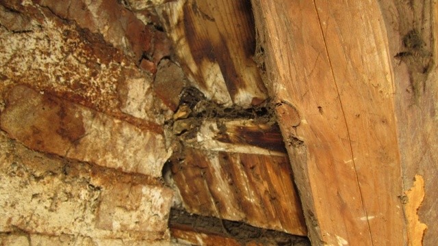

Tog några foton uppe på vinden idag, överlag såg det gamla sticketaket fint ut men lite fundersam på några ställen och tänkte då höra er åsikt.
Huset är byggt 1928 och det gamla sticketaket ligger kvar, detta fungerade från början som yttertak och antagligen är det gamla fuktskador sen den tiden som man ser på vissa foton.
Någon gång har man sen lagt eternittak över sticketaket och för ca. 15-20 år sedan läktade man på eternittaket och la sedan pannetak. Allt detta fick jag berättat av grannen som bott här sedan 50 år tillbaka. Han menade på att arbetsinsatsen då man la pannetak på eternittaket var mycket noggrant genomförd. Man förborrade i eterniten för varje hål där man skulle spika läkt och tätade noga också så han menar på att det är väl genomfört av tidigare ägare.
När jag var uppe kändes alla "misstänkta" ställen torra och fina trots missfärgningen och trots att det har regnat friskt senaste veckan. Jag kunde inte känna nån unken eller dålig lukt ö.h.t och det känns ju bra.
Så vad tror ni, ska jag ta in offerter på omläggning av tak eller kan jag ta det manjana några år till?
Hälsningar
Peter

Vinden på mitt hus från 1934 ser precis likadan ut -- jag trodde nästan först att det är min vind
På min vind är det snustorrt och skadarna är gamla. När jag flyttade in ritade jag med en penna runt skadarna och dom har inte ändrat sig en millimeter.
Mineralullen skulle jag nog ta bort och ersätta med cellulosa. På så pass gammal vind är det bättra med ett hygroskopisk material. Iaf om det inte finns fukspärr i innetaket, och det bruker inte vara fallet i gamla hus.
Om du inte direkt har fukt eller kondensproblem hållar det nog många år. Ingen panik
Men, kliv upp på vinden med en ficklampa när det frysar och det är rejält kallt ute -- så upptäcker du snabbt om varm och fuktig luft läckar upp.
