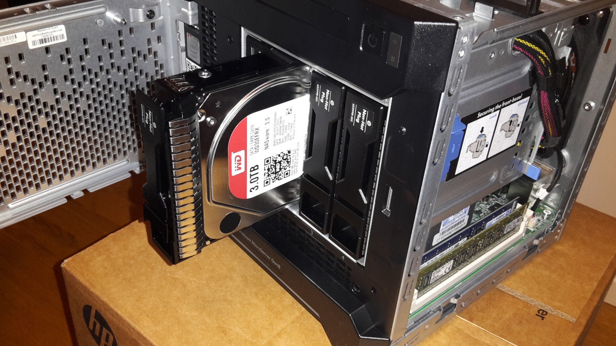

Efter en kort analys av nuvarande lagringsvolym konstaterades att 3TB var en lagom storlek att börja med. Denna kommer i första läget att speglas. När systemet byggs ut kan man tänka sig att gå över till raidz1.
Två diskar har monterats nu och den ena kommer vara en spegel av den andra.

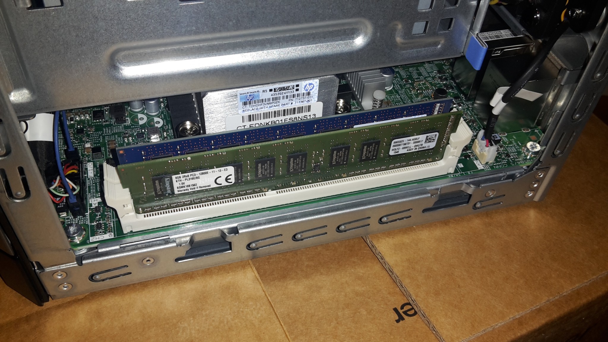

ZFS kräver mycket minne, FreeNas föreslår 8GB+1GB per lagrad TB. Maskinen kom med 4GB installerat och jag kompletterar med ytterligare 8GB ECC.

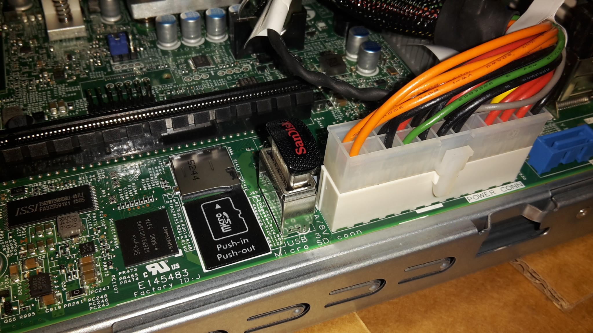

Avslutningsvis var det också dags att montera system/bootdisken. Jag kommer använda usb-minnen för detta. En monterad invändigt och sedan en spegel av denna i en annan port. Det vore bättre att använda en sata-dom eller ssd, men eftersom FreeNas körs helt i minne och det bara skrivs till systemdisken vid omkonfiguration så verkar detta vara en ok lösning (och väldigt billig).
HP Servern har många usb-portar, men endast USB2.0 portarna går att boota på. 3.0-portarna har inget stöd via bios vid uppstart och kan således bara användas efter att OS laddat drivrutiner för dessa.

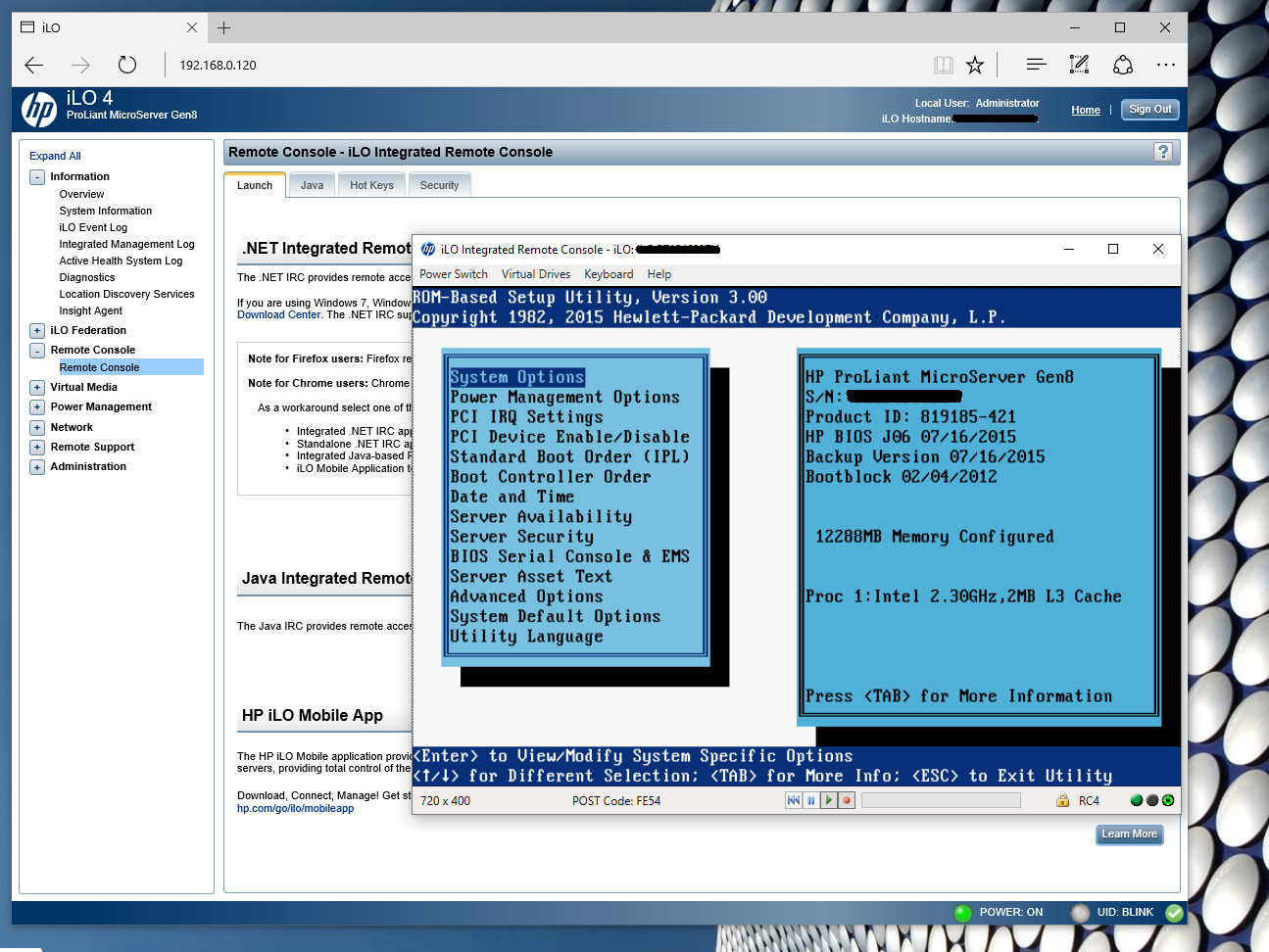

I med strömsladden och två nätverkskablar (en extra för HP iLO). En sak är klar, jag kommer aldrig köpa en server utan funktion motsvarande iLO.
iLO ger fjärråtkomst till servern direkt från uppstart, dvs man kommer även in i bios. Grymt bra. Det som inte var grymt bra är att remote-console funktionaliteten i iLO Standard är begränsad. Som tur var hittade jag en papperslapp på skrivordet med en licensnyckel för iLO Advanced.

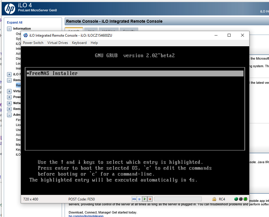

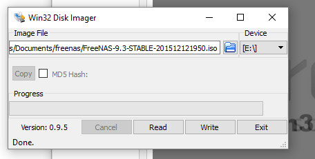

För att installera Freenas behövs installationsmedia. Eftersom cd/dvd saknas på servern passar det bra med installation från USB. Jag gjorde således en bootbar USB-sticka med hjälp av Win32DiskImager.
Via iLO valdes boot device till USB och sedan var det bara att starta om servern och starta FreeNas installationen.
Därefter väljer man systemdisk (i mitt fall en annan usb-sticka) och installationen kan påbörja. FreenNas gör en massa saker jag inte begriper mig på, men en stund senare så är installationen klar och man kan gå över till web-guit istället. Där körs en wizard där man skapar sin zpool av diskarna (väljer man "automatic" med två diskar i servern blir det en speglad setup), man skapar sina shares (CIFS/SMB) och jag konfigurerade även mail så att Freenas kan skicka mail till min vanliga gmailadr.

iLO är riktigt bra. Jag använde virtual media-fuktionen för att montera en ISO så slapp jag installera från USB också
. En annan grej jag gjorde var att ändra så ILO delar port istället för att använda en egen. Börjar bli lite trångt i switchen.

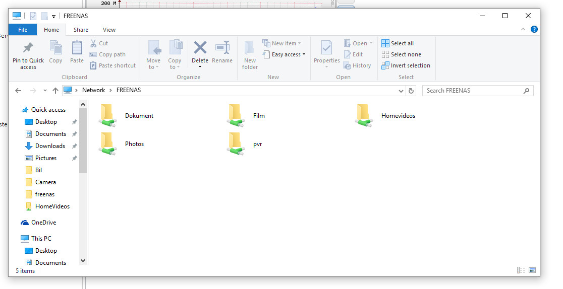

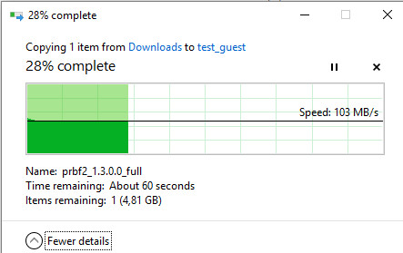

Jag ropade hej för tidigt. Jag får inte riktigt "guest mode" att funka på mina CIFS/SMB-shares.....vettefan vad som blir fel. Vill inte behöva logga in för att komma åt sharen. Som det blir nu saknas write-access. Har du några tips?
I konfigurationen för CIFS under services kan man välja konto för gästaccess, som standard är det nobody. Förutom det så måste guest access vara aktiverat per share, men även behörigheterna på det dataset du använder måste tillåta gästkontot valt under services att läsa och om man vill det även skriva.
Man kan så klart ge rw åt other där om man vill, eller så får man se till att gästkontot tillhör lämplig grupp och styra behörigheterna på den gruppen.

Felet var att root var ägare till sharen, inte "nobody". "nobody" blev då klassad som "other" som inte har skrivrättighet. Nu är nobody ägare till sharen och då funkar det. Tror inte det ställer till med andra problem att göra så.
Ganska bra fart också:
