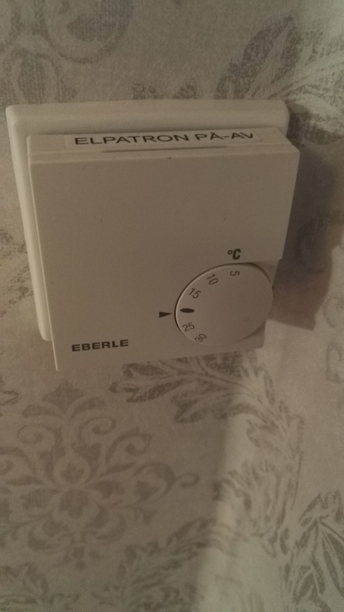

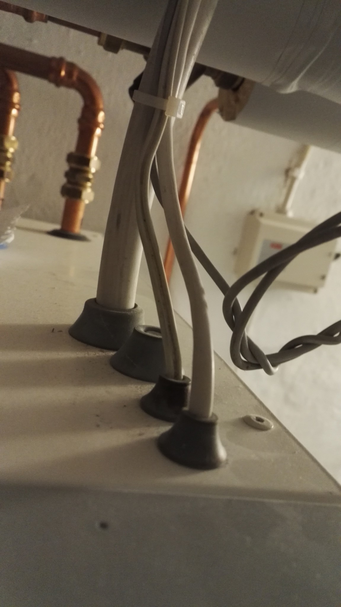

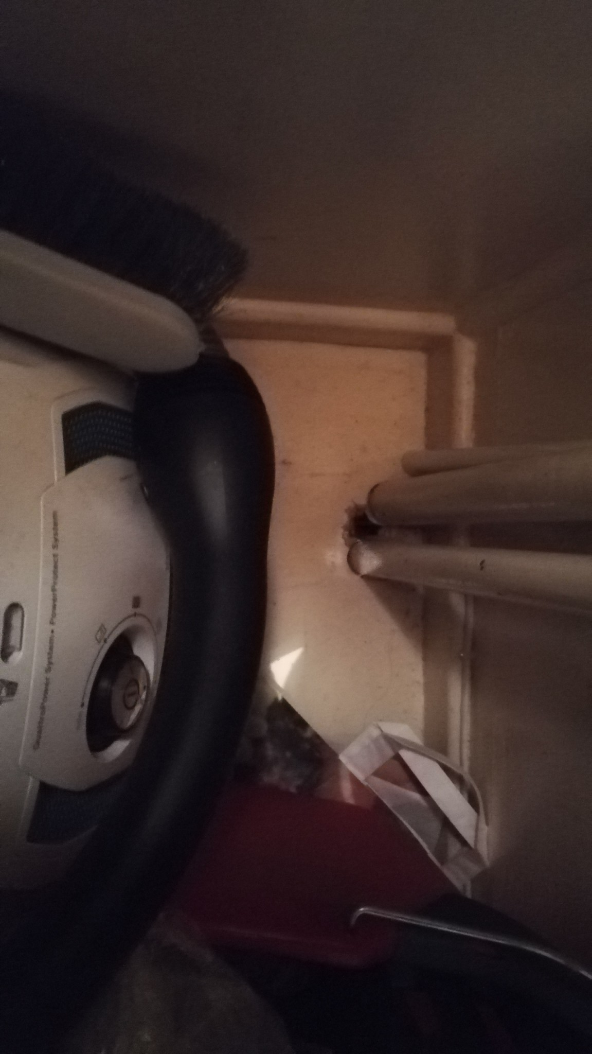

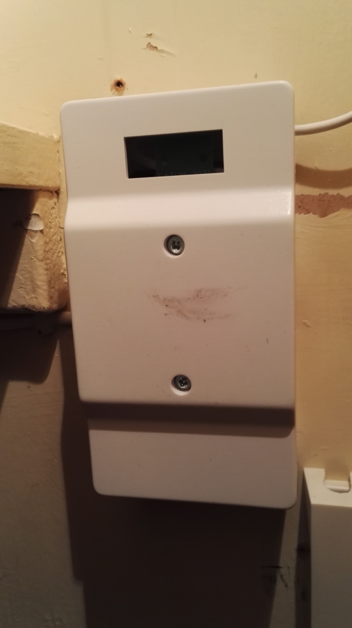

Jag har en sådan,
Som leder till en sådan
Som leder hit
Som slingrar sig i källaren, och leder till..
Är det en givare? Eller bara för elpatron? Händer inte så mycket omatt jag ändrar läge, vad jag vet...
Har väl kört med en och samma kurva. Aldrig varit direkt nöjd med värmeanläggningen.

Jag har en sådan,
Som leder hit
