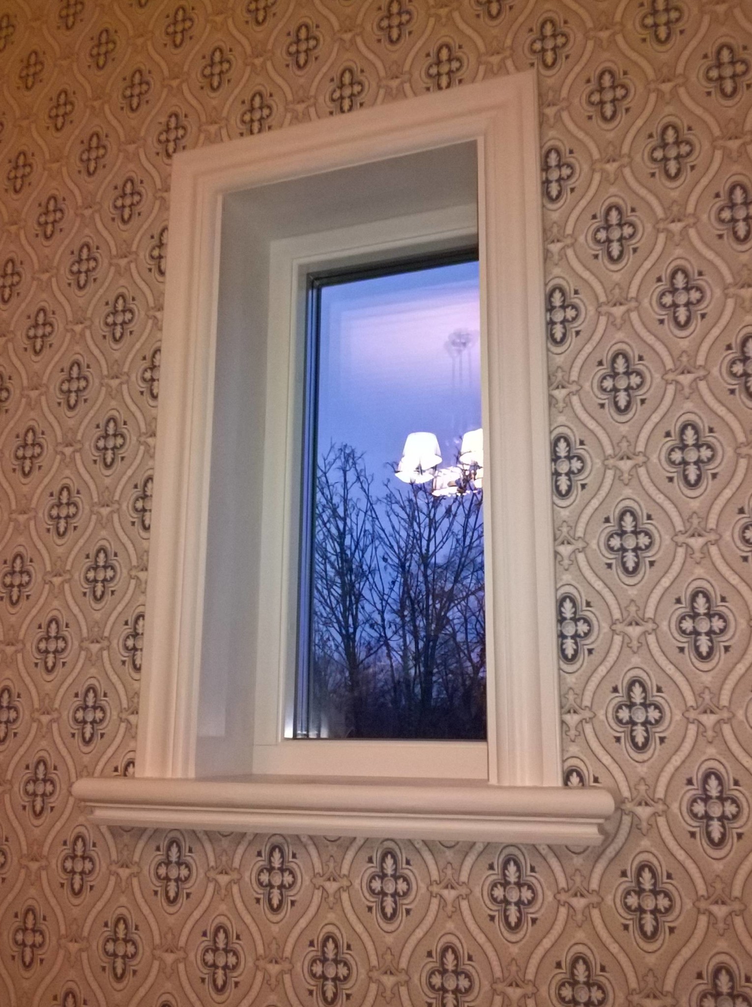

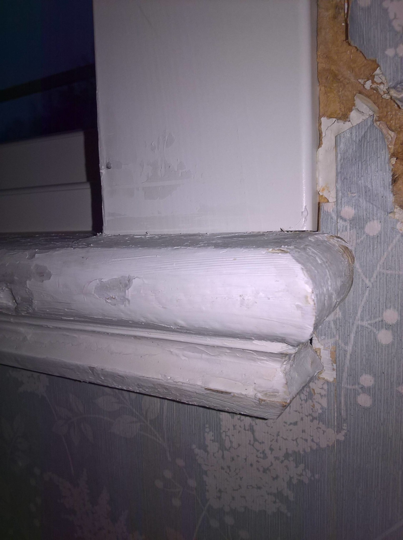

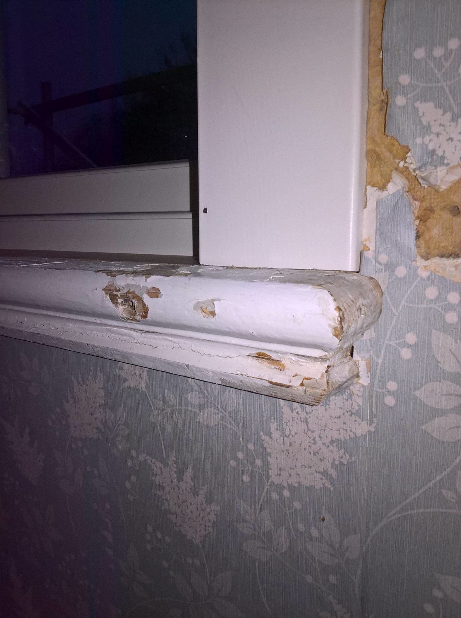

Börjar med bilder på mitt otroligt långsamma tempo på att fodra, lista fönster inomhus;
Byggnadsvård har jag lite kunskaper om, jag använder helst gamla material som är original, återanvänder med andra ord, har inget med dålig ekonomi att göra för oss.
Bild på hur utgångsläget oftast är.
En första handpåläggning som i slutskede blir ungefär så här;
Så, vad gnäller jag om egentligen?
Mvh P-A

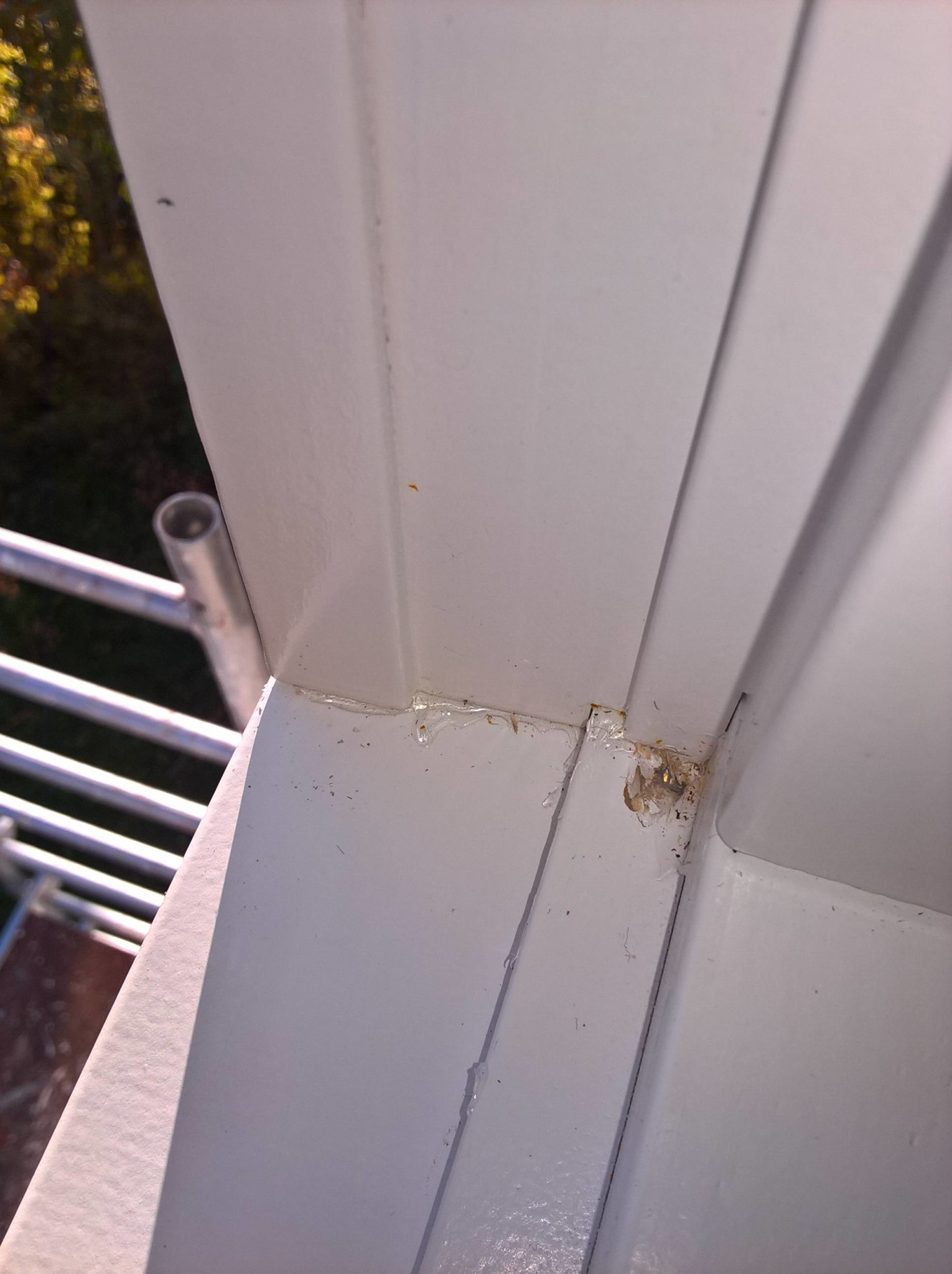

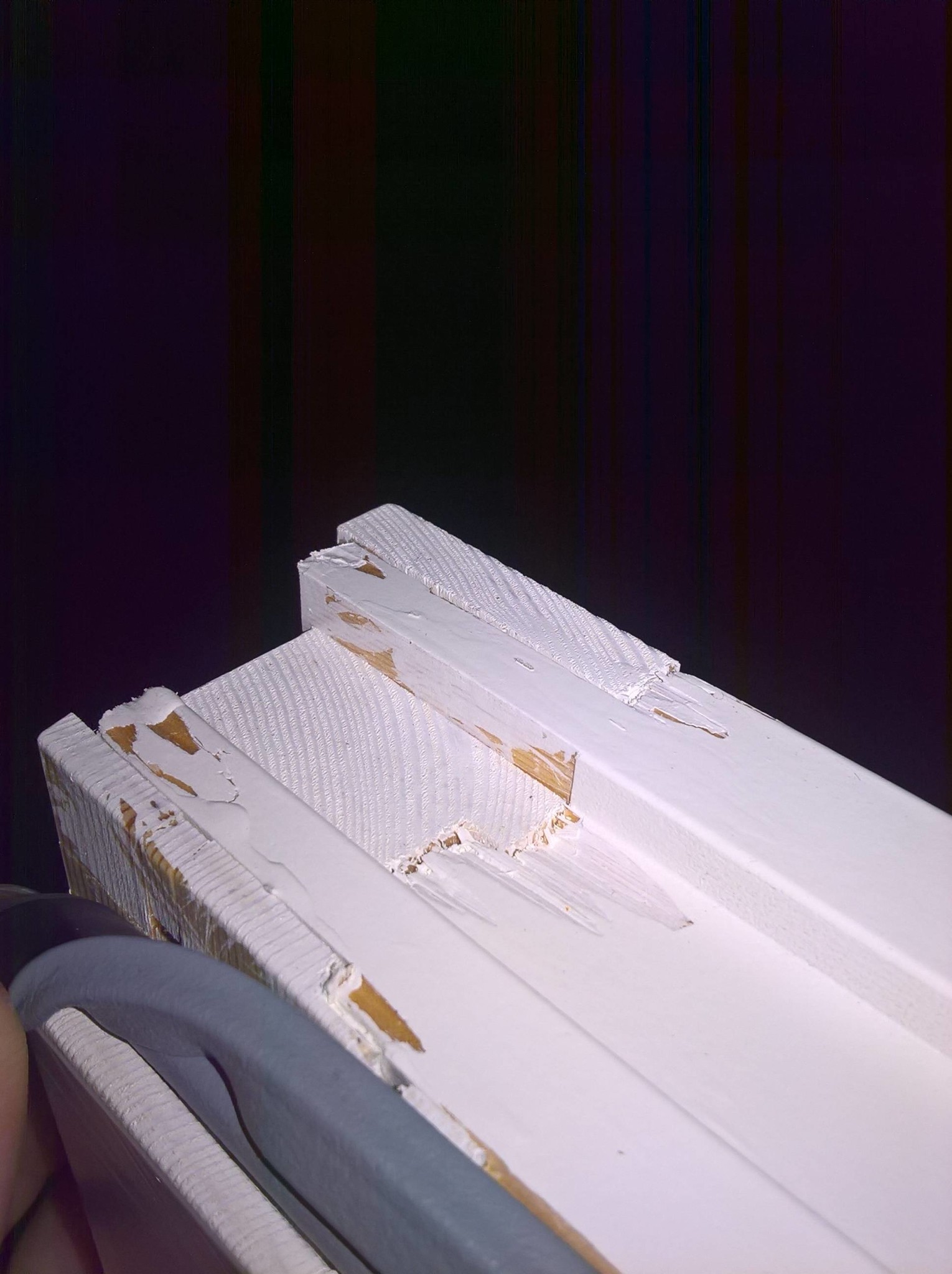

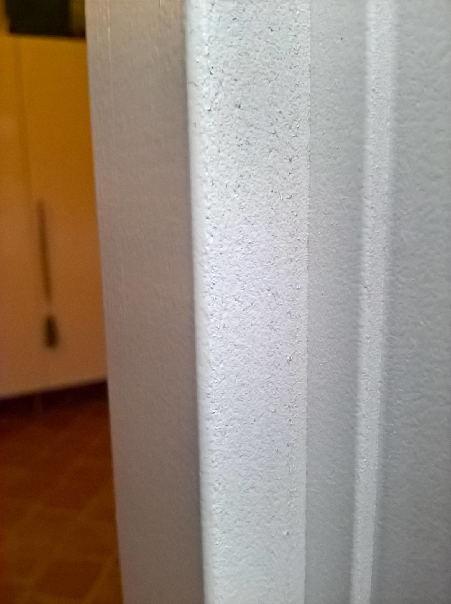

Dumma mig, glömde en lite detalj, de nya fönstren ser ut så här, lite överallt, i princip alla;
Jag vill helst slippa tala om alla felen.
De är färdiga från fabrik.
Sägs det!
Tja, vi börjar här, har ungefär 68 defekter på fem stora fönster, kvalitetskontrollerat?
Vissa defekter får man räkna med som skönhetsfel, andra är sådana att fönstrens funktion försämrats i och med byte till "nya" fönster.
Jag kommer inte att svara på vilka som gjort dessa, jag kan göra det senare samt att admin bör även bjuda in dem så att de kan förklara vad som hänt, blivit fel.
Det kommer att skrivas mera och visas flera bilder.
Mvh P-A

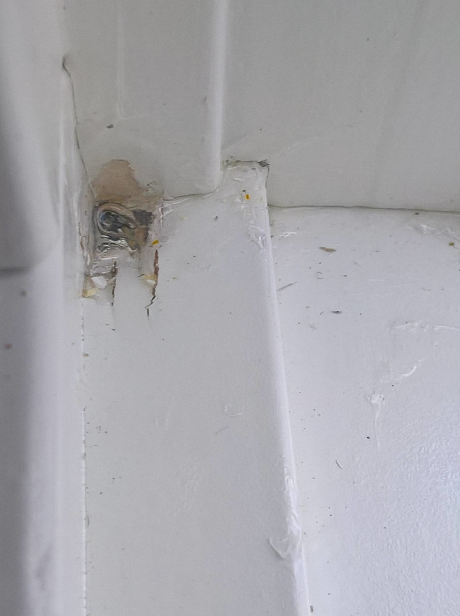

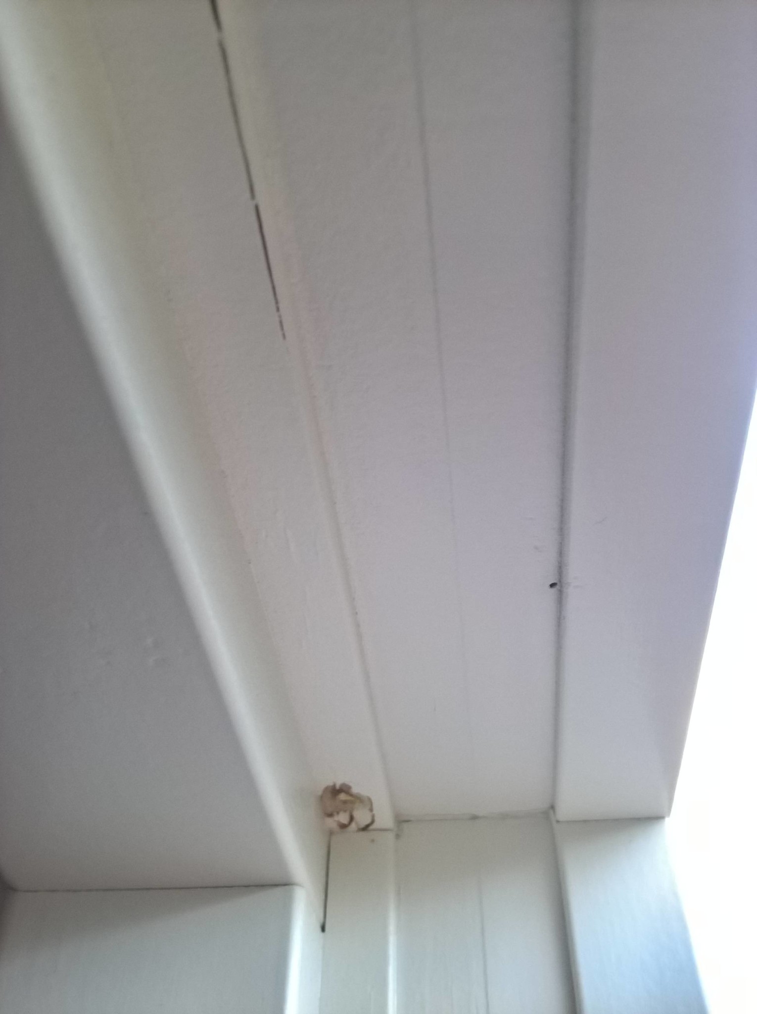

Lite innovativ montering, skråskruvning i karmen.A A.G skrev:
Som ett förtydligande är inte detta gjort på plats, inte att förknippa med att montera in fönstren, med monteringsmissar menar jag då från fabrik.
Detta är de fönster vi fick hem till oss, oavsett pris och leverantör så förväntar jag mig bättre än detta.
Något gick fel under ihopmonteringen.
Detta är de nya karmarna, orsaken till att jag beställde prima fönster, inte sekunda eller som i detta fall, värre, är att jag har i och för sig tid att göra egna, men vill inte.
De fönster vi tidigare beställde har varit ett lyft för huset, dessa sänker både värdet och känslan att vara här, riktigt irriterande.
Mvh P-A
