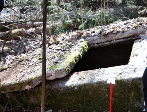

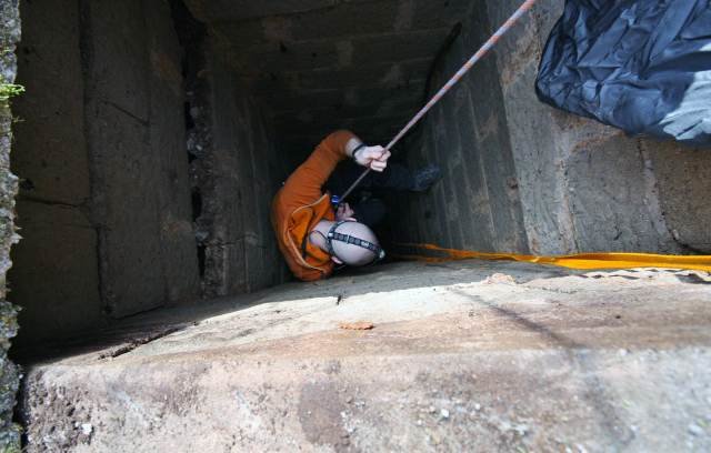

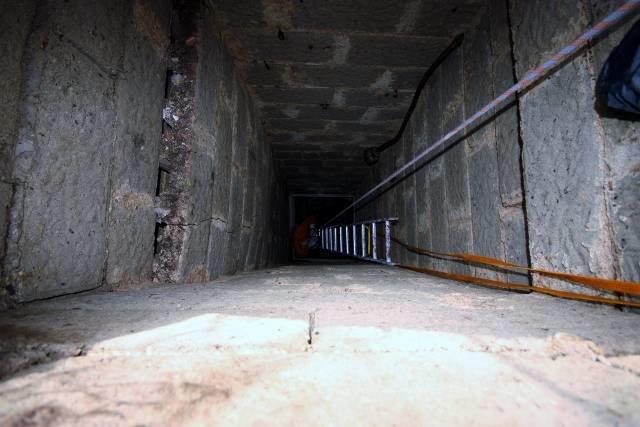

Här kommer det lite bilder också. öppningen ligger precis i utkanten av tomten nera i en svacka bland en massa sly vilket är förklaringen att jag inte sett den trots att vi bott på gården i över 2 år nu.
I schaktet sitter kabelklammrorna kvar och det finns även fästen för vad jag antar har varit en fast monterad stege
/M

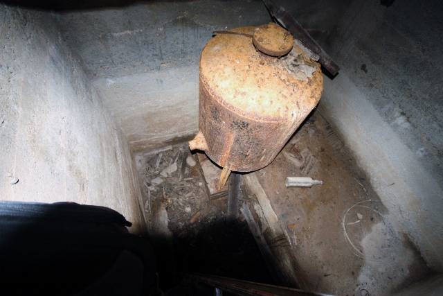

Precis så tio_Pepe, det är en lätt imponerande konstruktion. Först grävd, gjuten och murad och dessutom borrad i botten på hela alltihopa. Till saken hör att det här ligger i en "dal" på gården så schaktets mynning ligger uppskattningsvis 10-15 meter nedanför marknivån på tomten
Smart med skylten på hydrofortanken Patrick E givetvis ska jag kolla upp det. (Tänkte ändå plocka upp tanken så småningom)

Själv tror jag snarare att den har försörjt den tidigare ladugården med vatten, men det borde man kunna lista ut genom att gräva lite runt schaktöppningen för att hitta på det galvade rör som går upp taket på kammaren strax bakom hydroforen.
Det som är förbryllande är ju själva schaktet ner. Man har ju knappast byggt det för att det var roligt, marken runt ikring är sank med en mindre bäck på ca 5 meters avstånd från schaktet, så det måste varit ett riktigt skitjobb. Om syftet varit att få pumpen på frostfritt djup så hade man ju inte behövt gräva så djupt....
Min enda ide hittills är därför att man varit tvungen till att gräva så djupt för att komma till en nivå där man kunnat suga upp vattnet från borrhålet...

Jag tror också att förklaringen är att man grävt ner pumpen för att kunna använda en vanlig självsugande torruppställd pump som klarar att suga ca 7-8m (teoretiskt 10m). Borrade brunnar för vattenverk har gjorts länge, åtminstone sedan början på 1900-talet, men jag vet inte när tekniken började användas för enskilda fastigheter.

Tack, intressant läsning. Första hälften av 1900-talet bör alltså vara rimligt för borrandet trots allt. Jag måste se till att ta mig tid och följa Patrik.E:s råd och snarast ta mig ner och leta skylt på hydrofortanken
