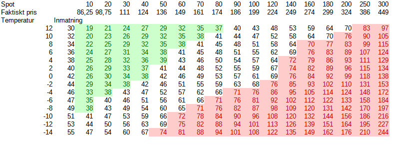

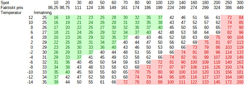

Om veden kostar 1000kr (säg 2.5MWh snitt) så kommer den alltid vara billigare än direktverkande el på grund av skatter och avgifter.
Sedan blir de komplicerat. men om vi antar genomsnittlig bland ved på 2.5MWh/m3 fast och si då där 2MWh/m3 travad så kan man enkelt räkna om priset till öre/kWh. Bara divicera priset med energin.. dvs 1000kr blir det 1000kr/2000kWh=50öre/kWh... 2000kr blir då så klart 1kr. osv. Sedan behöver man med tänka på att de flesta pannor inte har 100% verkningsgrad... typiskt mellan 80 och 90% effektiva.. om vi har en lite modernare panana på 90% blir det typiskt 55öre för 1000kr och 110 öre för 2000kr.
Hur mycket luftvärmepump kostar i drift beror på temperaturen... så även för en luft/vatten pump. Jag gjorde en sådan beräkning tidigare och här är resultatet.
Skatt och alla avgifter är medräknade här. Spotpris in, energi pris på värmepumpen ut. Men detta är för en Luft/vatten. Dock kan vi ändra faktorn för omräkning till att mer likna en luft/luft värmepump.
Så jag sänker ramningen från ca 1 till 0,4 för att "simulera" en luft/luft värmepump. Resultatet kommer inte vara 100% rätt, men de ger en hint om ungefär var de hamnar.
Tja.. bara läsa av grafen antar jag. Om de är plusgrader eller runt nollan är de rätt svårt att slå en luftvärme pump, men vist om elen är svindyr. Men om de är 10-15 minusgrader få behöver elen inte längre vara riktigt lika dyr.
