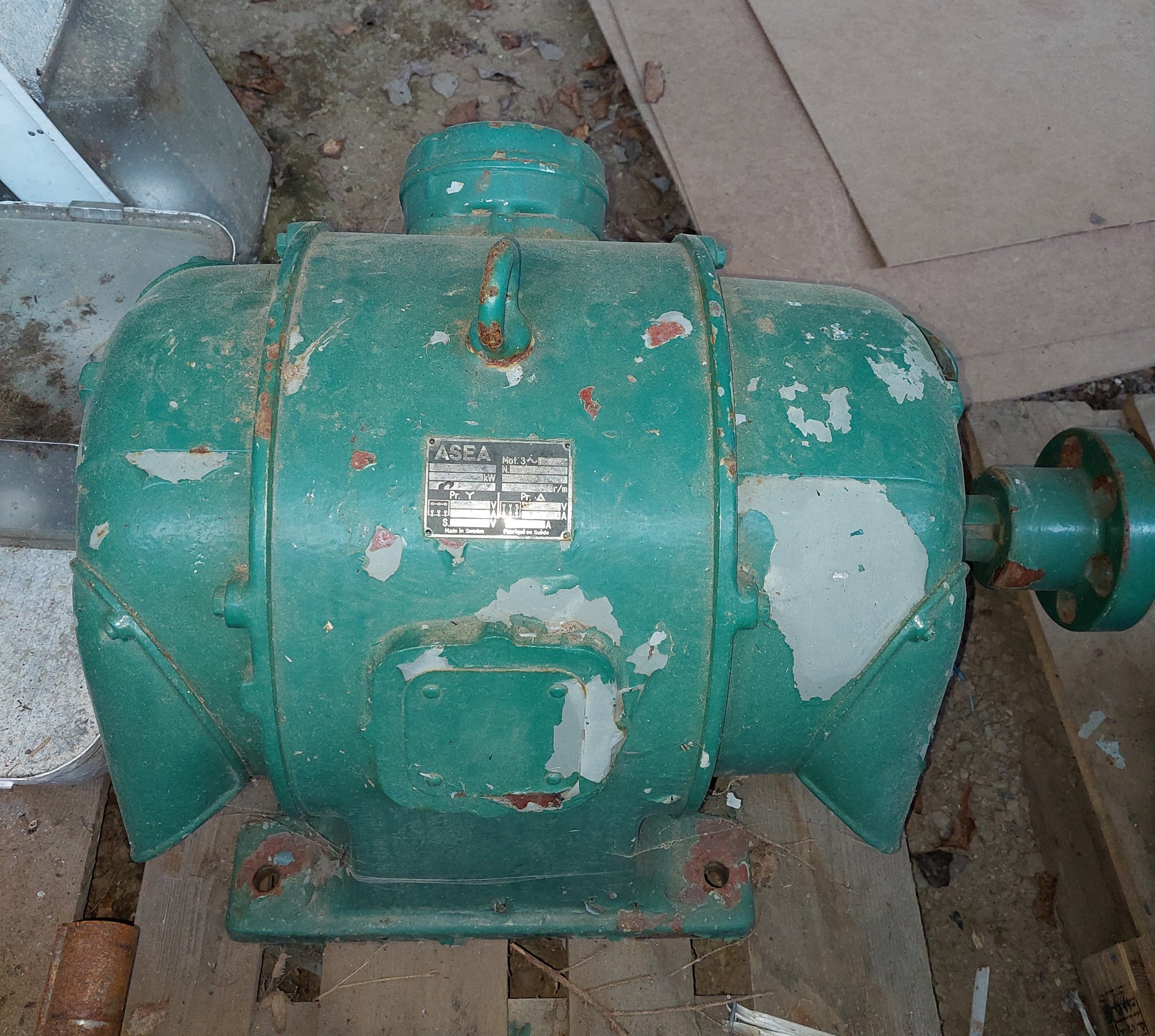

Läste i en artikel om elbilar å där står det om en motor som är på 200hk å väger bara 60kg. Hur är det möjligt??
Motorn som jag köra cirkelsågverket med är bara på 35hk men den är stor som ett as och väger över 200kg. Allt är också betydligt grövre än den där bilmotorn som i storleken liknar en 7.5kw 10hk motor
Måste vara nån peakeffekt som anges på de där bilmotorerna? Eller hur är det?

Utvecklingen har gått framåt sedan motorn på din bild tillverkadesD Djävulssnickarn skrev:Hejsan

Din 3-faselmotor har en annorlunda designprincip än elbilsmotorn. En rent praktisk skillnad är att för att uppnå den höga effektdesiteten klarar den bara att leverera sin höga effekt i typ tio sekunder utan att ta skada av överhettning (vilket noggrant styrs av elektroniken) medan din motor tuffar på en hel dag utan problem.D Djävulssnickarn skrev:Hejsan

Ja för om man kollar på Bevis produktblad vad en 200hk motor väger så väger den över 1 ton.
Ja, hade nog inte velat driva sågverket med en sån där elbilsmotor, känns som det ändå är mer kraft i den där Asea motorn
