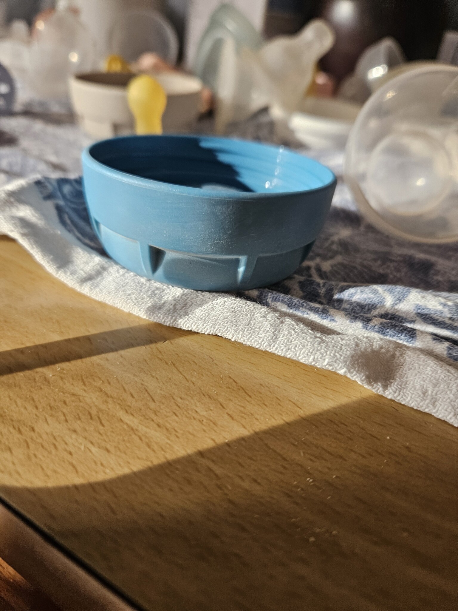

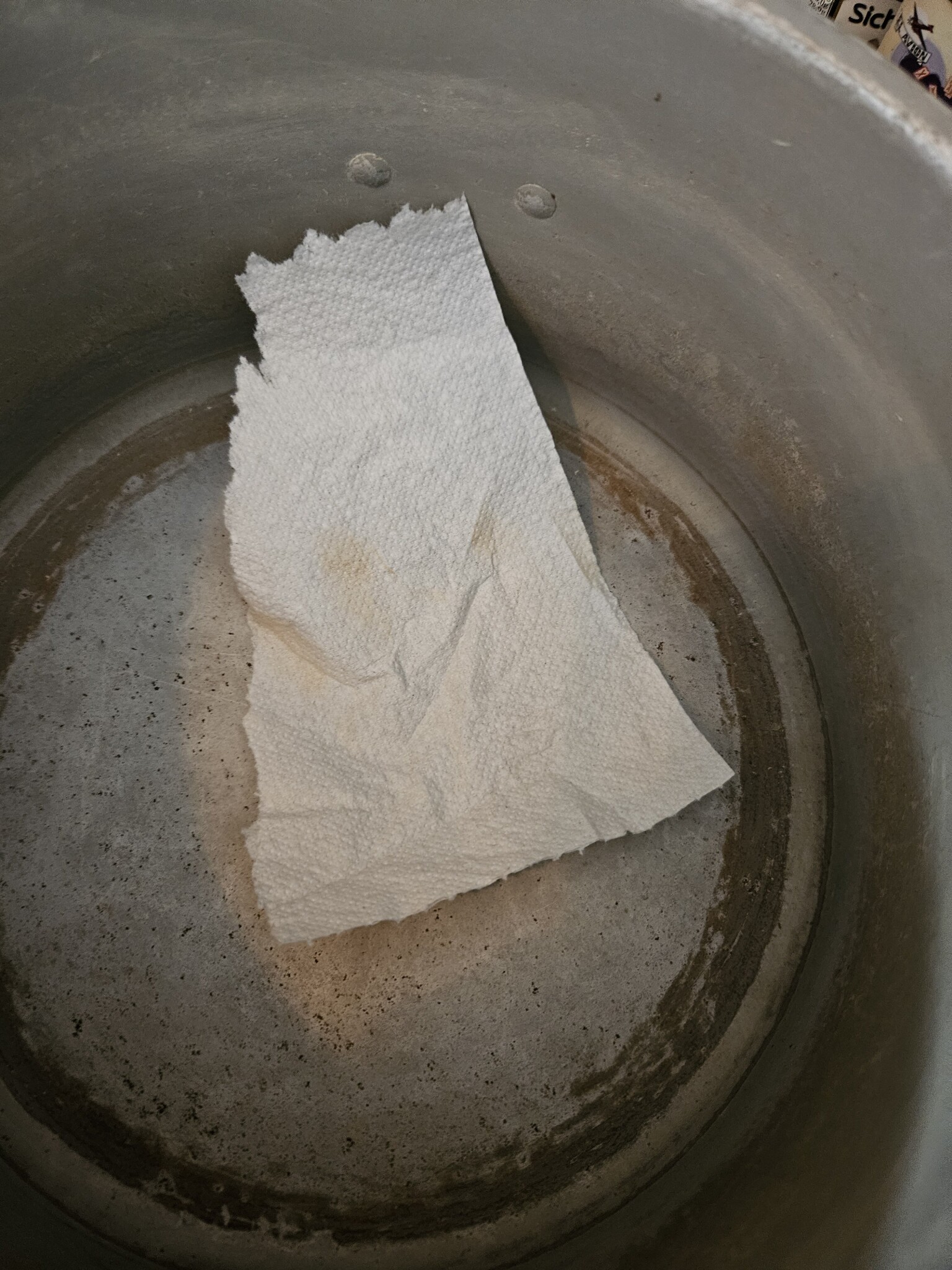

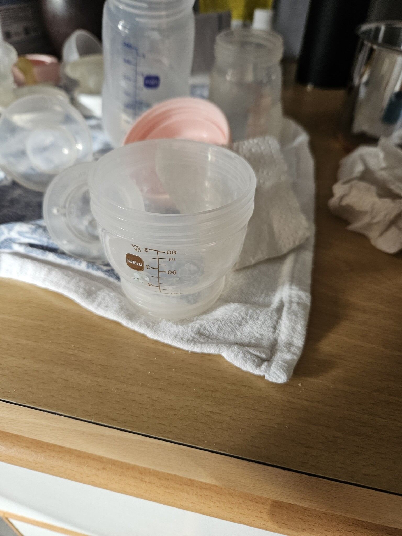

Hej vi har egen borrad brun, då pumpen rasa ihop så har vi en " tillfällig pump" som inte går lika djupt. Vet dock inte om det här betydelse. Eftersom vi fått barn tog vi I höstas prov på vattnet ( bvc rekommenderar eftersom vi har egen brunn) det fanns inget nerslag på vattnet förutom estetiskt dvs Humus (COD-mn) och utfällt järn.
igår skulle jag koka nappflaskor och nappar varvid 2 st nappflaskor helt nya och resterande använda. Allt var diskat för hand innan. Jag tog en ren kastrull från diskmaskinen och började koka använde även en annan kastrull och koka några flaskor i.
Efter att jag torkat nappflaskor och skulle koka flera nappflaskor så upptäckte jag en hinna på kastrullen, tog då en annan kastrull och kokade samma hinna uppstår. Har vid det här laget diskat den första missfärgade kastrullen för hand och prova att koka i den igen. Ingen missfärgningar. Kan det vara fällningar från plasten i flaskorna eftersom jag vid 2 tillfällen bara fick missfärgningar i den ena av två kastruller eller pga Humus (COD-mn) som jag vet kan ge avfärgning men så konstigt att det kan va olika på olika kastruller fast man ta vatten vid samma tillfälle? Och även av det missfärgade kastullerna blev andra gången inte misfärgad. VÄldigt snurrigt men hoppas nån förstår.
Det jag funderar över är om plasten släppte färg (ser inte så ut på flaskorna) eller om avlagringarna är boven.
Kan inte koka om dessa flaskor igen känns det som 😅

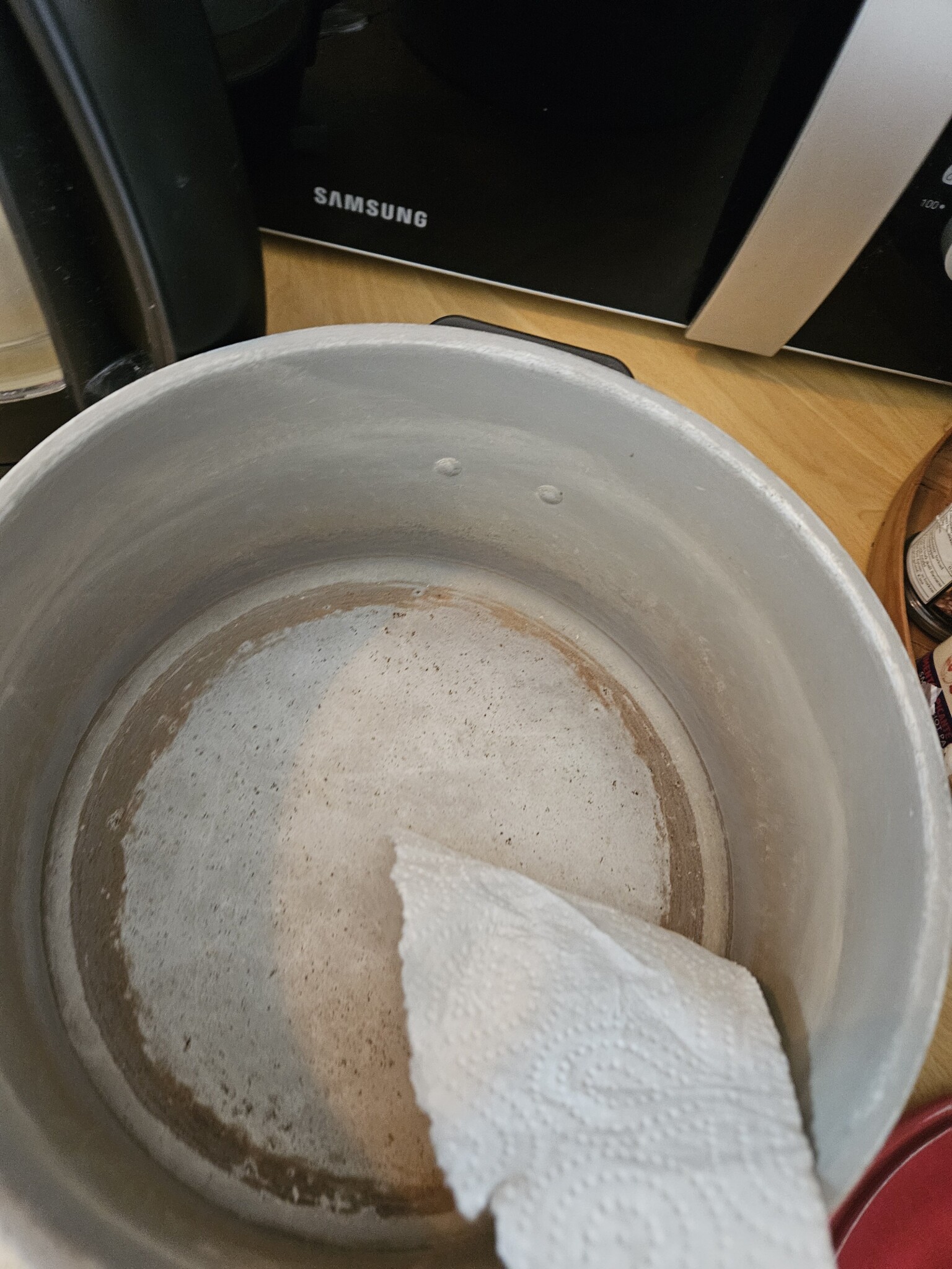

Det ser ut att till stor del vara utfälld kalk, vilket är typisk effekt av att koka kalkmässigt hård vatten (hög dH - hög antal tyska grader i hårdhet) - pudrar du på lite citronsyra/vinsyra på lite tjockare del av avlagringen och väter det och det börja bubbla och fräsa så är det en en skarp indikation på att det är kalk.
(ren kemisk beror på att kalciumvätekarbonat som följer med vattnet från brunnen är relativt sett lättlöslig i vatten men när vattnets kokas så drivs det ut koldioxid och vätekarbonatet omvandlas till karbonat av värmen - som tillsammans med kalcium blir en nästan helt olöslig fällning - det som man kallar pannsten vars färg beror lite på vilka andra ämnen som finns samtidigt)
Vatten ur ett borrhål borde det inte finnas någon humus alls då vattnet är många tusen år gammalt utan humus i vatten är ett tecken på att ytvatten och grundvatten rinner ned i borrhålet, oftast följande foderröret som inte sluter tätt mot berget. Där kanske man bör titta på att få det tätt med hjälp av någon brunnsborrningsföretag.
Du kan lugnt koka vidare i vattnet ni har då hårt vatten är inte hälsoskadligt utan tvärt om är en mineralkälla när man dricker vattnet, dock ställer hårt vatten till en massa problem som att det kalkar i lager i botten på kärl som värms som när du kokar vatten (kalket avsätts där det är som varmast först), bryggare, beredares värmeslingor fort om man inte avkalkar regelbundet samt att det är svårt att få bra lödder från en klassisk tvål och det blir strävt fort igen när man sedan sköljer de tvålade händerna i vattnet.

Har du gjort någon vattenprov på vattnet? - där bör det stå hur hårt vatten det är.
Det fins också dropptestkit för att testa själv (leta efter 'GH - General Hardness') där man kan själv mäta vattnets hårdhet, sådana kit fins typisk i akvariebutiker men också på hornbash om du har sådan butik i närheten och är oftast billigast - och oavsett mycket billigare än en full vattentest.
En länk: https://www.hornbach.se/p/vattentest-jbl-proaquatest-gh/10035578/ så att du vet vad du skall kika efter. Testet är enkelt, man droppar i droppe för droppe och skakar om lite för att blanda om mellan var droppe i ett prov på 5 ml av vattnet (alla tillbehör finns med i förpackningen) - en grön indikeringsvätska som blir gulröd utblandad i vattnet och man droppar och räknar dropparna tills droppen som gör att den allt starkare gulröda vätskan plötsligt slår om till grönt igen (en kort stund, sedan blir det gulrött igen) och antalet droppar motsvarar då antal grader dH.
När du vet GH i tyska grader (dH) för vattnet så kan du också anpassa tvättmedelsmängden bättre så att det matchar vattnets hårdhet utan att överdosera med tvättmedel i onödan.
För diskmaskiner behöver man i regel diskmaskinsalt till dess inbyggda avhärdare när man går över ~ dH 10 (finish diskmaskintabletter säger sig klara hårdhet upp till 9 dH innan man behöver hjälpa till med avhärdat vatten) och högre då diskmaskinstabletterna kan bara absorbera en del av hårdheten om det skall finnas något kvar av tvättverkan då hårt vatten förbrukar både anjontensider som finns i tabletten som blir kläggig kalktvål och natriumsodan som blir en fällning av fin slam av krita när den binder kalket i vattnet.
