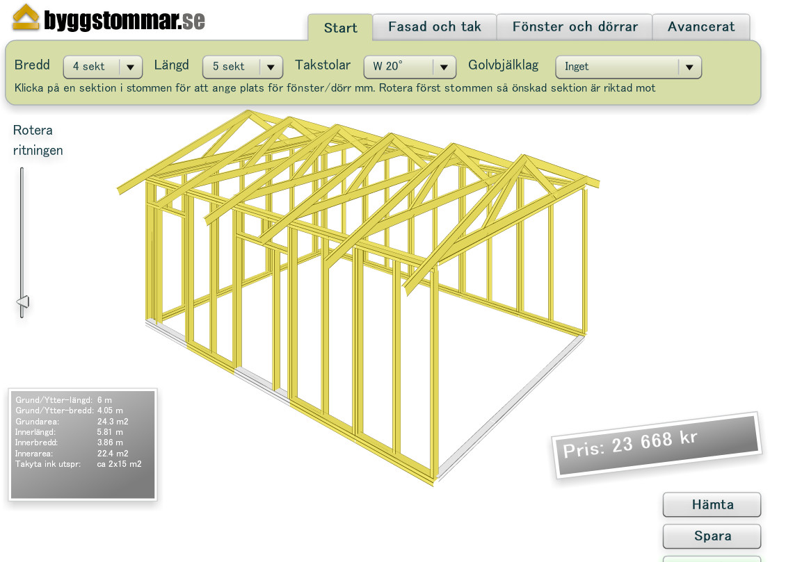

Innan jag byggde kollade jag vad priset skulle bli om jag beställde stommen från http://www.byggstommar.se/prog/
Det här är nästan exakt så som jag byggde min stomme. Enda som skiljer är att dörrarna på långsidan sitter lite närmare varandra, lutningen på mitt tak är 22,5 grader och jag har en stolpe mitt i öppningen på kortsidan. Allt trä till stommen kostade 4000 kr, alla beslag 1700 kr och skruv 1200 kr. Så totalt betalde jag 6900 kr för stommen.
Sen tog det mig ca 4 timmar att handla och kapa upp allt, ca 2-3 timmar att bygga väggstommarna (en person) och ca 4-5 timmar att bygga takstolarna (en person). Att lyfta allt på plats och skruva ihop det tog ca 2 timmar (2 personer). Så totalt la vi ca 14-16 timmar på stommen.
Så jag tyckte inte att det var värt att köpa en färdig stomme då det var en av de enklaste delarna att göra själv. Det krångligaste/svåraste var dels att dimensionera allt och rita upp det, men där tog jag hjälp dels av bilden ovan och av Träguiden och ritade upp allt i Sketchup. Det som tog längst tid var att lägga tak och att måla allt och de delarna behöver kommer man inte undan om man inte lejer ut jobbet
Värt att nämna är att ingen av oss har tidigare byggt ett hus/förråd innan (mer än små trädgårdsskjul) utan det enda vi har gjort är byta fasad, byggt innervägg, lagt trall och liknande och vi tyckte inte att det var svårt alls att bygga vårt garage. Men då är vi praktiskt lagda och ritade upp alla steg/lösningar i sketchup så det blev bara som att bygga lego i stort format. Men tid tog det då jag gjorde det mesta jobbet själv och nästan bara på delar av helgerna samt att vi hade flera andra projekt på gång samtidigt. Så från första spadtaget tills allt var målat och klart tog det ganska precis ett år, men då hade vi även en paus på 4-5 månader över vintern samt ca 1-2 månaders paus för andra projekt.

Stort tack för ett utförligt svar. Låter genomförbart och det är nog planeringen som du säger som tar den mesta tiden. Ser ut som att man kan spara en massa pengar på att bygga lösvirke och så får man som man vill ha det så det får bli lösvirke. Den öppna delen skall vara ett inglasat uterum så blir enkelt med väggarna där bara man gör rätt kring förstärkningarna
Ja, desto större bygge desto mer har man möjlighet att spara in. Men det finns en del fallgropar som kan kännas knepiga att lösa när man väl står där. Men en sökning här eller på google brukar snabbt kunna ge inspiration och tips på hur man kommer vidare. Även bra planering underlättar mycket.
Jag ritade upp varje liten del och infästning i Sketchup så planeringen tog lång tid, men det hade jag igen sen för det var många problem som jag löste redan under ritningsstadiet. Det gjorde även att jag visste exakt hur många och långa reglar jag behövde och kunde göra en bra kaplista så spillet var minimalt och kapningen gick riktigt fort.
Ex så upptäckte jag att hur jag än gjorde var jag tvungen att ha minst en takstol mellan två väggreglar, men det löste jag då genom att fälla in en regel på högkant under hammarbandet längs båda långsidorna för att lasta av tyngden från takstolarna. Eftersom jag löste det redan under ritningsstadiet så handlades materialet till det samtidigt som resten och jag kapade ur väggreglarna i samma veva som jag kapade upp alla delar. Så jag behövde inte försöka kapa ur och staga upp när allt väl var på plats
